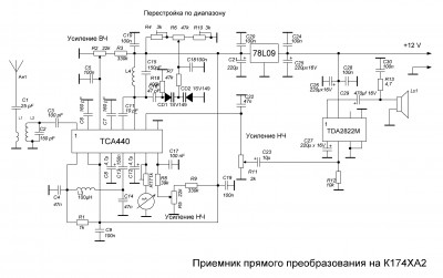

Просто анод CD1 надо подключить к общему проводу через резистор 100 кОм и всё заработает как надо, а подбором С16 подобрать требуемый диапазон перестройки по частоте.
Я надеялся на Вашу помощь. Спасибо за совет.

Сергей подсказал как запустить в правильном режиме второй варикап идущий анодом в сторону ГПД . Повторюсь для этого его анод нужно заземлить через 100 к резистор. таким образом точка анода получила потенциал земли по постоянному току а по переменке 100 КОм не портит картину аж никак. Вчера вечером проверил все работает замечательно. Спасибо за подсказку.
В схеме два подстроечных резистора для юстировки полосы перекрытия ГПД не пригодились я полосу перекрытия поправил растягивающим конденцатором последовательно включенным с блоком КПЕ а теперь с варикапами.

Здравствуйте, спасибо автору удачно добавил УНЧ и варикапы. Послушал приемник ,мне понравился. Но хочу немного модернизировать. Добавить ФНЧ и сделать АРУ, независимой от регулятора громкости.Пока вот так. Вопрос к Сергею: Возможно ли сделать активный ФНЧ на свободной половине TDA2822.чтобы отказаться от пассивного фильтра ?
Фильтр во вложении не просчитан, величины элементов указал от какой-то схемы. НЕобходимо все пересчитать под вх/вых сопротивления TCA440 и TDA2822м

Второй канал рационально применить именно как усилитель АРУ, активный фильтр здесь особо не нужен, впрочем как и LC, вполне достаточно поставить простейший однозвенный RC (например 5,1 кОм и 10 нФ)

Сергей,спасибо за ответ. При приеме ввечернее время очень много станций прослушиваются одновременно. Так и хочется сузить полосу пропускания. Хотя ,что требовать от приемника .главное достоинство. которого простота! Планирую сделать два диапазона , Нужен компакный .надежный переключатель,может .что посоветуете? Хочу просто подстегивать емкость к онтуру 40м диапазона. Только как быть с ГПД удастся ли получить перекрытие на 80 м без коммутации индуктивности?

Для коммутации контуров лучше применить что-нибудь советское - тумблеры, галетники или П2К - у них серебряное покрытие контактов, что обеспечивает малое переходное сопротивление в отличии от дешёвого китайского барахла, а переключать диапазоны лучше всё-таки переключением индуктивности, хотя в ГПД
