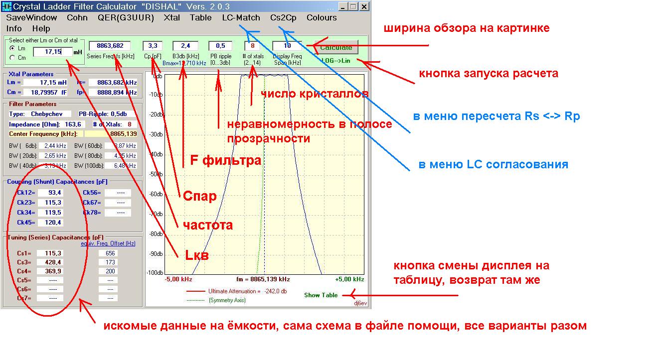

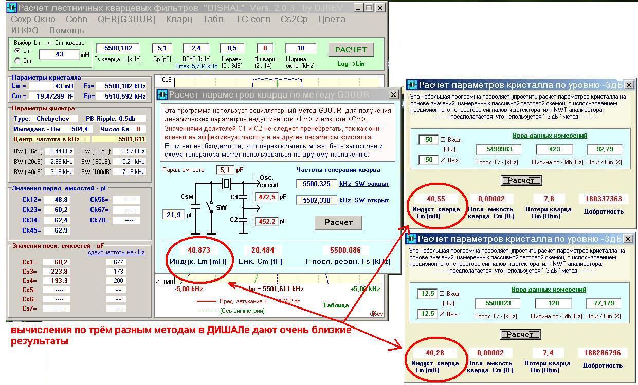

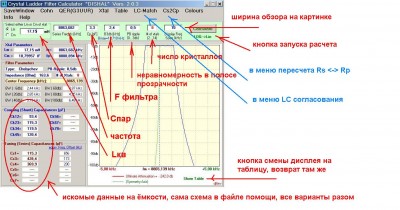

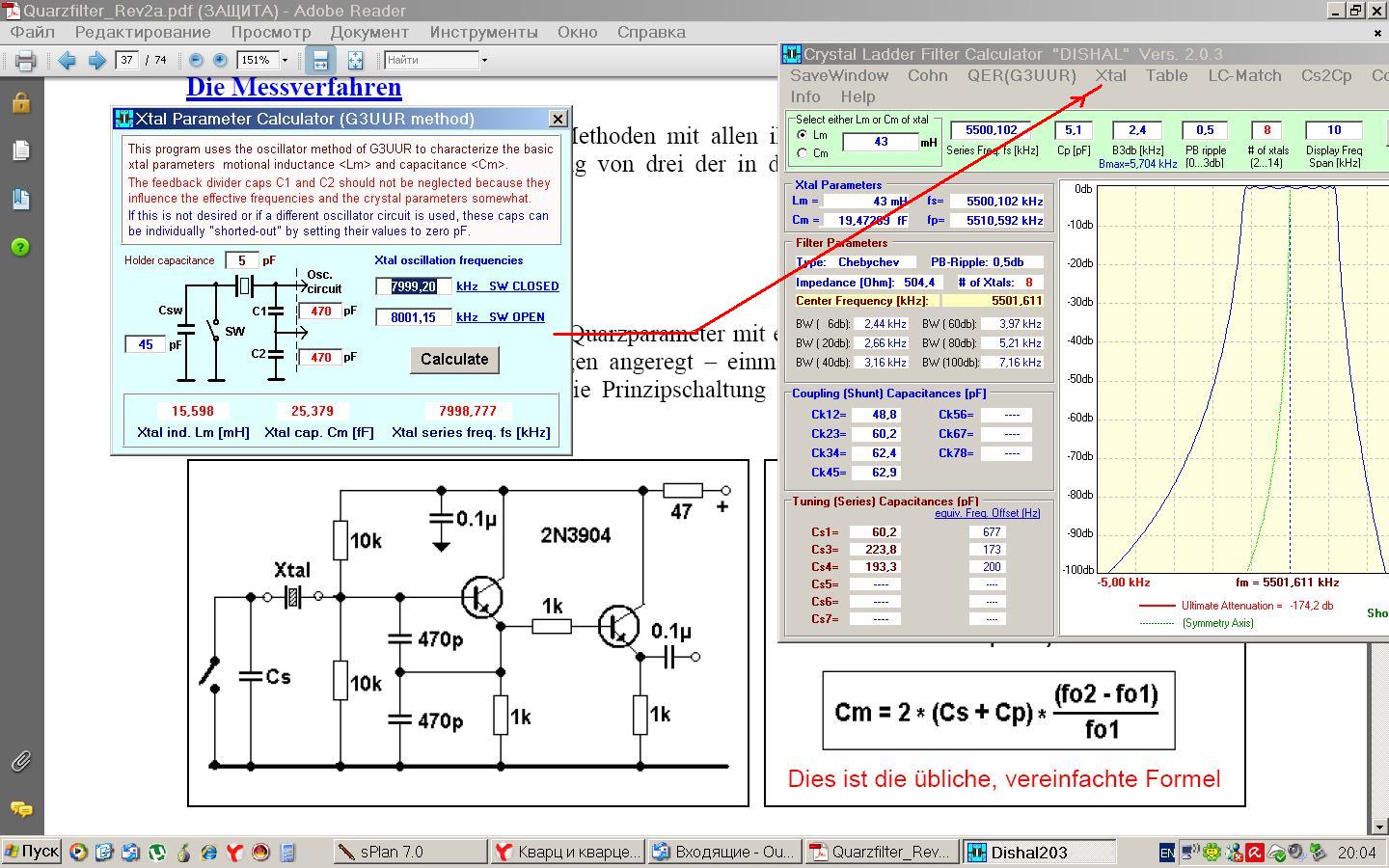

Мне больше нравится Русский вариант программы deDishal203 от Евгения UN7GCE. Сама программа состоит из основной программы по расчету лестничных фильтров и нескольких самостоятельных подпрограмм по снятию параметров кварцевого резонатора, подпрограммы по построению лестничного фильтра на резонаторах с разбросом основного резонанса (можно сделать хороший лестничный фильтр на резонаторах с разбросом частот до 1 кГц!) и подпрограмм по расчету фильтра по методу S.Cohn и подпрограмма по расчету фильтра по методу G3UUR. Так называемый «QER» тип.
Последовательность действий по изготовлению КФ:
1. Собираем тестовый генератор для определения параметров кварцев из Helpa к программе (см. приложение)
2. Измерителем емкости измеряем емкость конденсаторов С1 и С2 и емкость Сsw, причём последнюю (между землёй и контактом кварцевой панельки при разомкнутом переключателе SW) важно измерить непосредственно на макете, чтобы учесть емкость монтажа. Измеренные значения емкости вносим в ячейки на вкладке определения параметров кварца.
3. Сортируем кварцы по минимальному разбросу частоты генерации при замкнутом переключателе SW с максимальным разрешением по частоте (желательно не хуже 10 Гц). Для получения хорошей АЧХ SSB фильтра максимальный разброс в отобранной группе не должен превышать 100 Гц.
4. Среднее значение частот генерации при замкнутом м разомкнутом переключателе SW вносим в соответствующий ячейки и получаем индуктивность, емкость и частоту последовательного резонанса кварца, которые затем вносим в ячейки расчёта кварцевого фильтра.
5. Так при расчёте нам понадобится параллельная емкость Ср, которую можно измерить непосредственно измерителем LC - разумеется, если он позволяет измерять достаточно точно единицы пФ. Если такой возможности нет, то просто вбиваем для "лодочек" примерно 3-3,5пФ, для высоких корпусов HC-49U- примерно 4,5-5 пф.
6. Теперь можно перейти непосредственно к расчёту КФ: в соответствующей закладке выбираем порядок КФ (число кварцев), задаем желаемую (с небольшим запасом в 100-200 Гц, т.к. реальная получается на 100-200ц уже расчетной) полосу пропускания и допустимую неравномерность в полосе пропускания (рекомендую 0,5 дБ). В результате получаем значения всех емкостей фильтра по типовой схеме, приведённой в Helpe, его расчётную АЧХ и величину оптимального сопротивления.
7. При монтаже фильтра в центре ставим кварцы из отобранной группы с минимальной частотой, а далее симметрично по обе стороны остальные, по нарастающей частоте. емкости подбираем с точностью не хуже 5 % от расчётной величины за вычетом емкости монтажа ( примерно 1,5-2 пФ).
Вуаля - фильтр готов!
