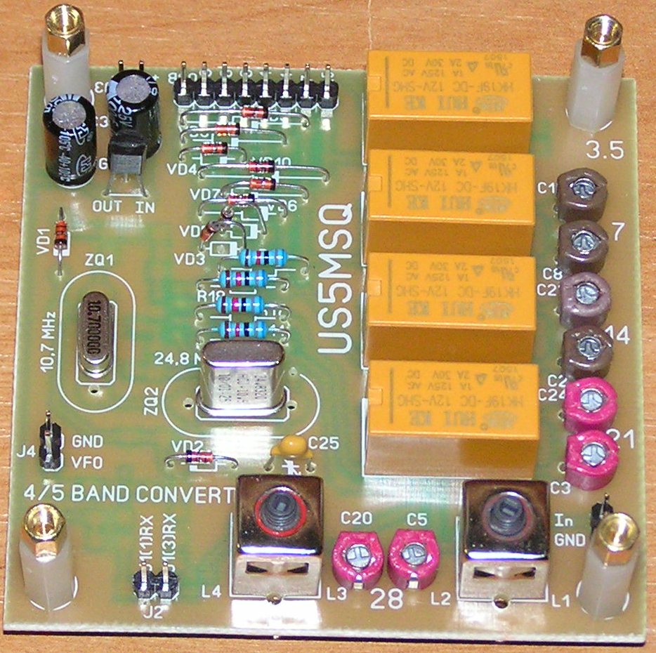

Буферные усилители включены по схеме с ОБ и имеют низкоомный вход и их подключение к гетеродинам даже через эмиттерные повторители, развязка которых, увы, не идеальна, приводит к смещению частоты, существеннее всего у ГПД. Потому укладку диапазонов нужно проводить с уже подключенной ЦШ. Да это и удобно на практике -сразу видим рабочую частоту.
Что касается её показаний на диапазонах 21 и 28 МГц, то похоже, что не переключаются кварцы с 10,7 на 24,7 МГц. Точнее сказать - не отключается кварц 10,7 МГц - попутана полярность диодов VD1,VD2 или установлена лишняя нулевая перемычка, контакты которой должны быть свободными (см. фото)
Надо внимательно проверить монтаж и исправность работы цепей коммутации.

Здравствуйте Сергей, почитала на форумах и приятно удивлена, все Ваши советы действительно предельно ясные и всегда понятные, спасибо. Монтаж проверила, ничего крамольного не обнаружила, на кварц как то не подумала. Перед установкой все детали проверяю по возможности, генерил вроде бы нормально, но сейчас получила новые , заменила и диоды в обвязке на всякий случай и заработал конвертер как нужно. Выпаянный проверила, работает как и раньше нормально, может что в пайке было. Так что большое спасибо вам за подсказку, сама бы ещё неделю копалась. Здоровья вам.
