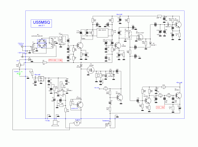

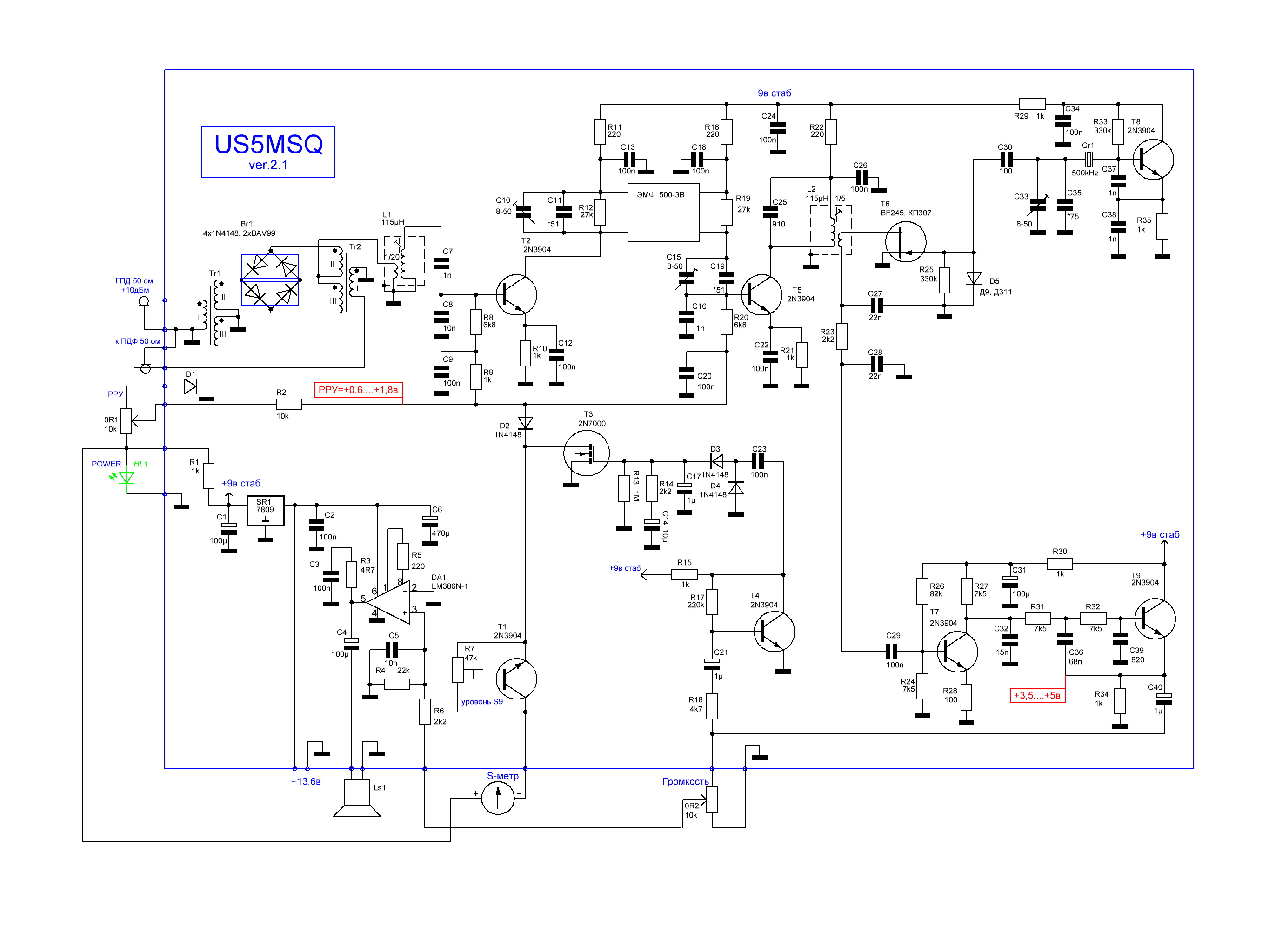

По просьбам трудящихся :) , а точнее по инициативе Михаила (ник Mikail56 )
открываю тему по созданию ( и обсуждению) приемника коротковолновика на основе "реверсивного тракта на биполярных транзисторах" - см. http://us5msq.com.ua/forum/download/file.php?id=67
, из которого можно взять описание особенности работы и настройки основных узлов приемника.
Принципиальная схема текущего (рабочего) варианта в приложении

US5MSQ писал(а):По просьбам трудящихся :) , а точнее по инициативе Михаила (ник Mikail56 )
