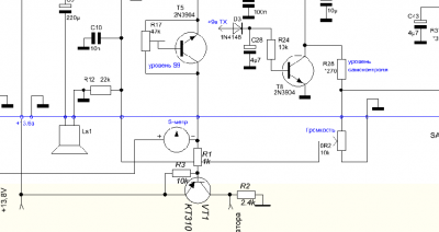

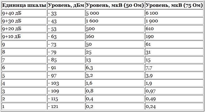

Судя из видео как я понял, там взято напряжение сигнала с данной таблицы
Меня больше интересует как его подключить, я не прошу Вас за меня все сделать, просто направить.
Снять сигнал на S-метр можно с резистора 510-1кОм, подключенного вместо микроамперметра, но там его уровень небольшой - порядка 200-300 мВ, т.е. для синтезаторного S-метра скорее всего потребуется сигнал усилить ( до какого уровня?) и привести (сместить) точку отсчёта к общему проводу, т.е. потребуется преобразователь уровня и УПТ

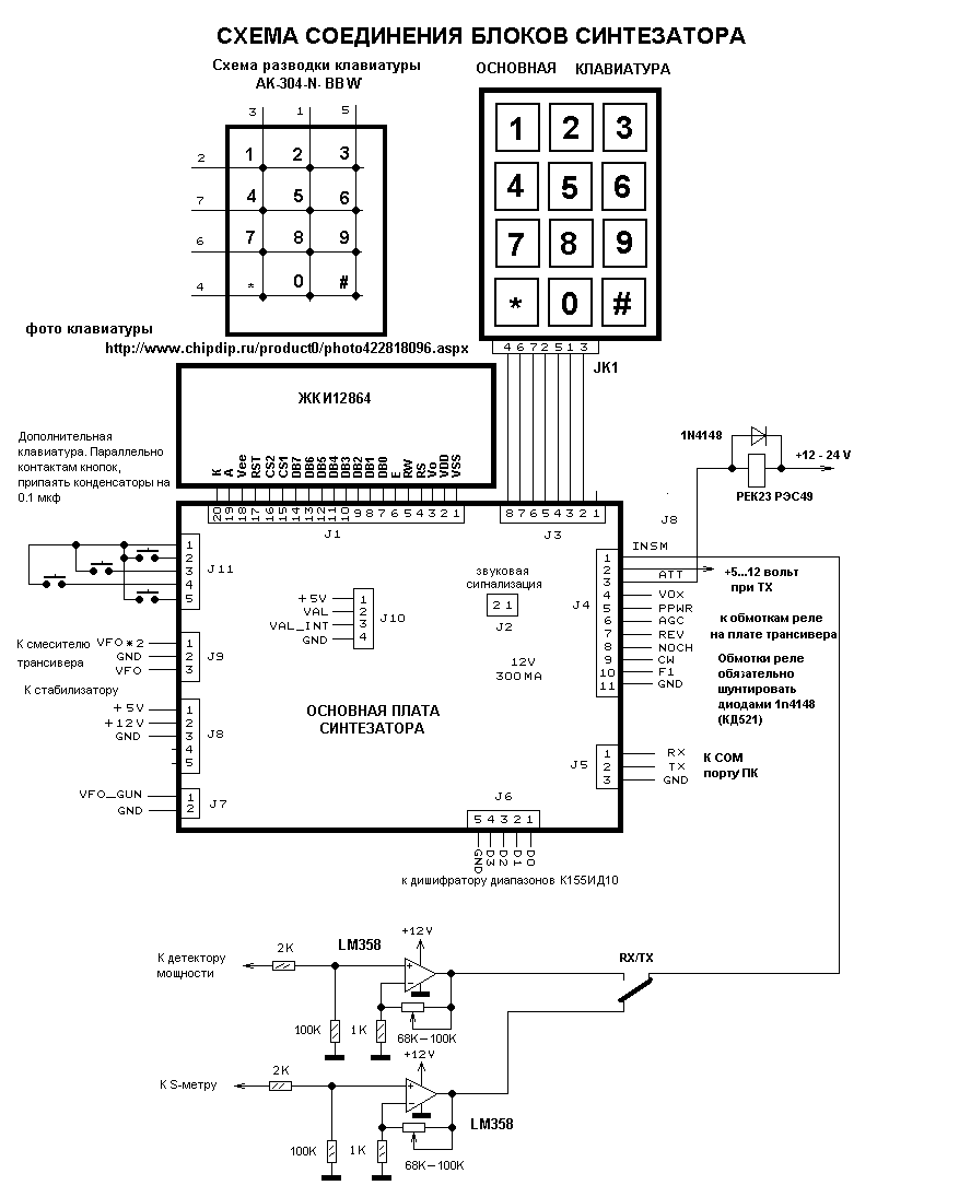

UU5JPP писал(а):Схему синтезатора я взял с ютуба под видео https://youtu.be/IhfhMZfgDI0
US5MSQ писал(а):потребуется преобразователь уровня и УПТ
Я в своем трансивере ставил вот такие усилители на ОУ. По выходу поставьте стабилитрон на 4,7 В чтобы не подпалить входы МК.

Вопрос к участникам, кто и как двигал опору? У меня вот этот синтезатор пост №218.... http://www.cqham.ru/forum/showthread.ph ... uot/page22 ... с 9832 чипой, и надо бы двинуть в низ опору Герц на 60..75. Переписать ЕЕР не проблема, но на спектре видно, что опорная частота слишком близко к нижнему скату ЭМФ. И равняется ровнёхонько 500010 Гц.
Alex 1 писал(а):Я не мудрствовал долго и сделал так, естественно стрелочный показометр не подключается ...
Такое включение не позволит экспандеру на Т5 работать в нормальном режиме.
UU5JPP - Лучше сделать вот так.
VT2, включённый по схеме с ОБ, сохраняет оптимальный режим работы экспандера Т5 и преобразует рабочие уровни S-метра к плюсу напряжения питания. Токовое зеркало VT1,VT3 преобразует (инвертирует) полярность тока к требуемому. Подстроечником R5 выставляем максимальный требуемый сигнал по входу синтезаторного S-метра (по моему краткому обзору эта величина для разных конструкций колеблется в пределах +3...+5В). Величина конденсатора С2 определяет резвость индикатора при увеличении показаний, а величина R9 - скорость спада и они подбираются на свой вкус.
