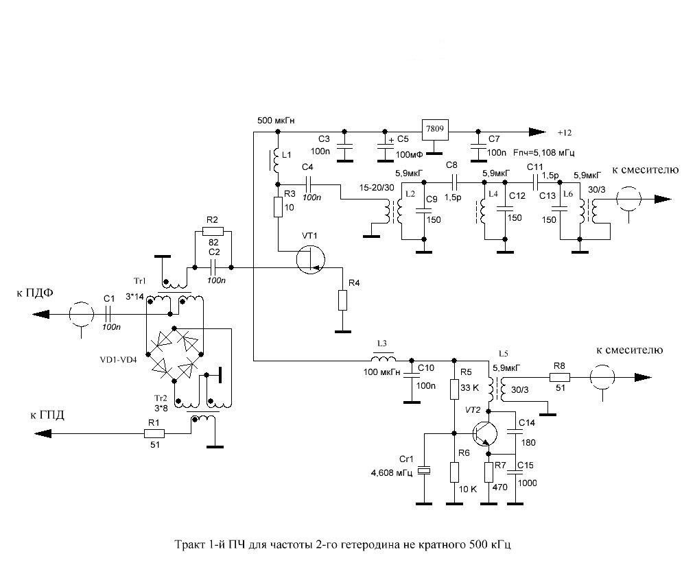

[/attachment]Здравствуйте Сергей Эдуардович! Появился свет в конце туннеля! Скоро доберусь до паяльника, впаяю тр-ры и попробую приёмник.На работе подредактировал Вашу схему двойного преобразования. Посмотрите пожалуйста, если есть время и укажите номинал R4 и транзисторы. Хочу попробовать двойное преобразование.
Re: Приемник коротковолновика на биполярных транзисторах
Здравствуйте, Михаил.
Здесь R4 не нужен, затвор подключаем прямо на общий провод.
Для оптимальной нагрузки 50-омного ПДФ входное сопротивление каскада с ОЗ на VT1 должно быть тоже 50 ом, т.е. крутизна транзистора должна быть равна 20 мА/В, поэтому лучше всего применить 2 параллельно включенных J310( при токе стока через каждый порядка 8-10 мА) - такой вариант я ранее рисовал , можно попробовать применить и один J310 при токе стока порядка 30-35 мА, но он будет сильно греться. Вместо дросселя можно смело включить катушку связи контура L2, а соотношение витков между контурной катушкой и катушкой связи L5 при питании 9В лучше сделать порядка 1/7...1/8, к примеру, при 30 витках контурной у катушки связи должно быть 4 витка.
В качестве VT2 годится любой современных общецелевой ( или ВЧ - по советской классификации) транзистор 2N3904, 2N2222 или КТ3102 и пр.

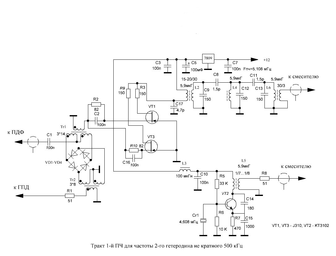

Здравствуйте Сергей Эдуардович! Поправил схему по Вашим рекомендациям. Вместо ПДФ есть желание поставить предселектор (собирал 2 шт. и мне понравилось). Как на Ваш взгляд: поставить на выходе предселектора эмиттерный повторитель или пересчитать L6, L8 на 50 Ом?
В тракте 1й ПЧ резисторы R11,R12 не нужны, а величина R2,R10 ориентировочно будет порядка 150 ом.
Такой узкополосный преселектор имеет повышенные ( примерно на 6-10 дБ по сравнению с типовым ПДФ) потери, поэтому при пересчёте выходных катушек связи под 50 ом чувствительность будет порядка 1-3 мкВ, что хорошо для НЧ диапазонов, но для верхних маловато будет (хотя с полноразмерной, тем паче многоэлементной, диапазонной антенной вполне достаточно), поэтому лучше применить истоковый повторитель на двух J310, а число витков катушки связи L8 полезно увеличить до 7 витков

Здравствуйте Сергей Эдуардович! Подредактировал схему, а счем связана установка импортных полевиков?
импортные транзисторы имеют хорошие и с относительно малым разбросом параметры, достаточно доступны и дёшевы. для получения входного сопротивления каскада с ОЗ равного 50 ом крутизна полевика(ов) должна быть равна 20 мА/в. Достойной альтернативы J310 в отечественном ассортименте нет.
Из советских транзисторов можно попробовать применить три КП307Б.Г, включённых параллельно. Часто применяемый в былые годы в этом каскаде КП903 не совсем оптимален - потребляет довольно большой ток, из-за большого разброса параметров требует обязательной индивидуальной подгонки режима и имеет довольно большое напряжение отсечки ( вплоть до 10-12в!), что при 12 в питания обусловливает работу на ниспадающем участке стоковых ВАХ( т.е. при низком выходном сопротивлении) и для получения приличного ДД стоковая нагрузка не должна превышать 300-500 ом.
Но на без рыбье
можно применить и его, только обмотку связи сделать порядка 1/5...1/6 от контурной.
p.s. Вы не те резисторы увеличили до 150 ом - нужно было R2,R10.
Но на без рыбье
