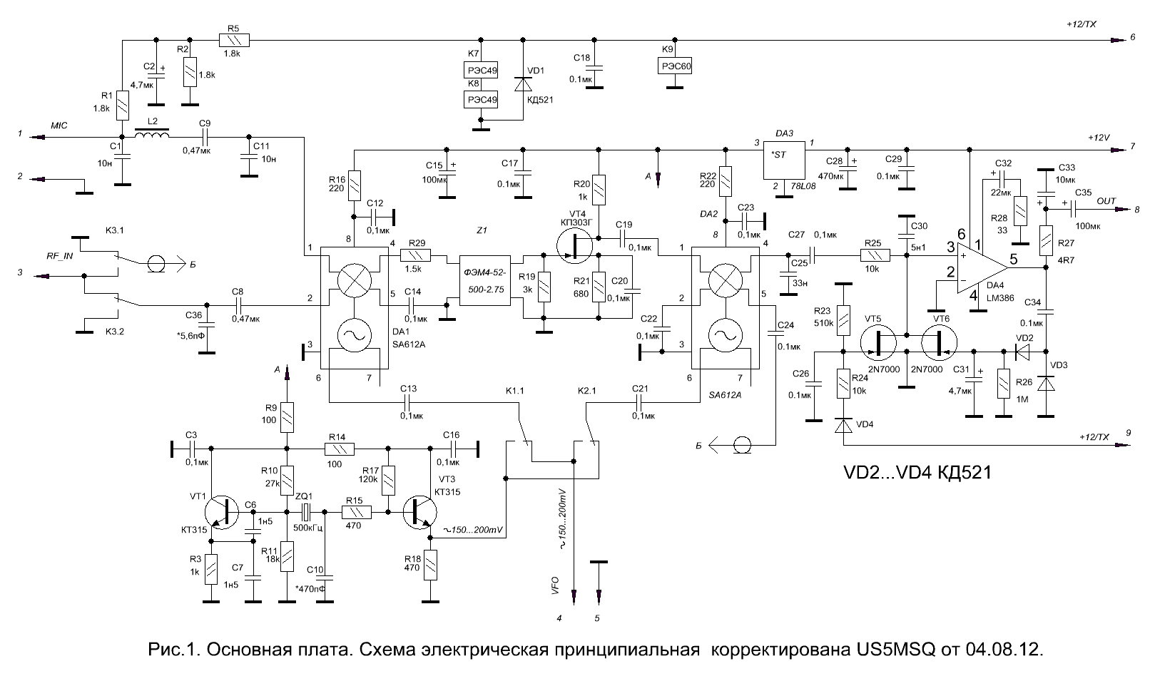

Добрый день!
Собираю трансивер по вот этой схеме:
Спаял опорный генератор, но вместо КТ315 поставил 2N3904, а вместо кварцевого резонатора поставил пьезокерамику. Генератор завелся сразу, но со странной формой сигнала. Затем я переделал каскад на VT1 по схеме приемника на двухзатворных транзисторах, то есть, по сути поменял номиналы компонентов.
Форма сигнала улучшилась, но все равно, далека от синусоиды:
На самом резонаторе, форма сигнала правильная.
Подскажите пожалуйста, что мне изменить в каскаде VT3, что бы выровнять синусоиду?

Очевидно, каскад на VT3 (всё по по схеме Аматора) не в режиме (работает с перегрузкой). Если транзистор исправен и нет ошибки в монтаже (не перепутаны цоколёвка, номиналы деталей), то причиной перегрузки является слишком большой входной сигнал, поступающий на его вход. А так как нагрузкой является гетеродинный вход SA612, имеющий собственную цепь стабилизации амплитуды (диодный ограничитель), то и получается сильный нелинейный режим.
Т.е. Вам нужно выставить правильный уровень сигнала по входу SA612 - не более 600мВ (оптимально 400-500 мВ) Up-p или 200 мВ эфф. В виду того, что вместо кварца Вы применили керамический резонатор, то методика подбора уровня сигнала, данная в описании автора, Вам не подходит, т.к. в отличии от кварца здесь от величины С10 сильно зависит не только амплитуда, но и частота генерации. Посему Вам настройку частоты и уровня сигнала опорника нужно сделать по такой методе:
1. Отключаем нагрузку каскада на VT3 (поднять ногу С13) и подключаем к нему частотомер и осциллограф.
2. Подбором конденсатора С10 и параллельно ему включенным триммером выставляем требуемую частоту опорника. Размах сигнала на С10 при этом может достигать десятков вольт!
3.Подбором R11 добиться на выходе эмиттерного повторителя синусоиды (можно с небольшим уплощением верхушек) размахом 2-4в. Тем самым мы устраняем чрезмерное напряжение на резонаторе, что повышает надёжность и стабильность его работы.
4. Подбором R15 ( это десятки, а то и сотни кОм) добиваемся на выходе Vt3 рекомендуемый уровень 400-500 мВ Up-p (130-170 мВ эфф). Проверяем и при необходимости триммером (С10) ещё раз подстраиваем частоту опорника и теперь можно подключать нагрузку - SA612. Если форма сигнала при этом опять исказилась - значит предыдущими экспериментами была подпалена SA612, меняем её на новую и наслаждаемся полученным результатом

Сергей Эдуардович, большое спасибо за столь подробный ответ. Слава богу я не подключал к SA612 выход опорного генератора. Вот, что сейчас получилось:
Такая картина получается при R11- 18 КОм и R15 - 820 КОм.
Как считаете, так будет хорошо?

Конечно хорошо.
Почти идеал
