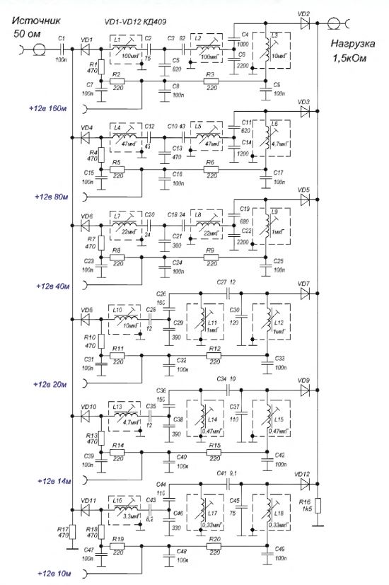

Сергей Эдуардович, запустил трансивер на приём, без ДПФ что-то даже принимает :) Пора подумать и о фильтрах диапазонных. Хочу сделать плату по схеме от трансивера "STEP" с диодной коммутацией на КД409.
Диоды уже купил, но потом присмотрелся внимательней и обнаружил, что для открытия диодов нужно напряжение 12 вольт. А я хотел бы открывать диоды непосредственно с выводов контроллера синтезатора. Откроются ли диоды от уровня логической единицы? Может необходима коррекция значения сопротивления резисторов?
Дело в том, что не охота делать что-то для повышения напряжения, так как сильно стеснен габаритами корпуса. Диапазоны планирую сделать все НЧ а если хватит места то и 20-метров внедрить.
Re: Трансивер Аматор SA ЭМФ
В принципе переключением диапазонов можно управлять и от 5в, но при этом лучше резисторы на входе каждого диапазона (R1,R4 и т.д.) заменить дросселем с номиналом в 10 раз превышающим индуктивность контурной катушки (L1,L4 и т.д.).
Обращаю внимание, что для нормального закрывания диодов цепь управления неработающих диапазонов должна соединяться с общим проводом. Если в синтезаторе такое не предусмострено, то параллельно конденсатором С8,С16 и т.д. нужно поставить резисторы порядка 100 кОм.
