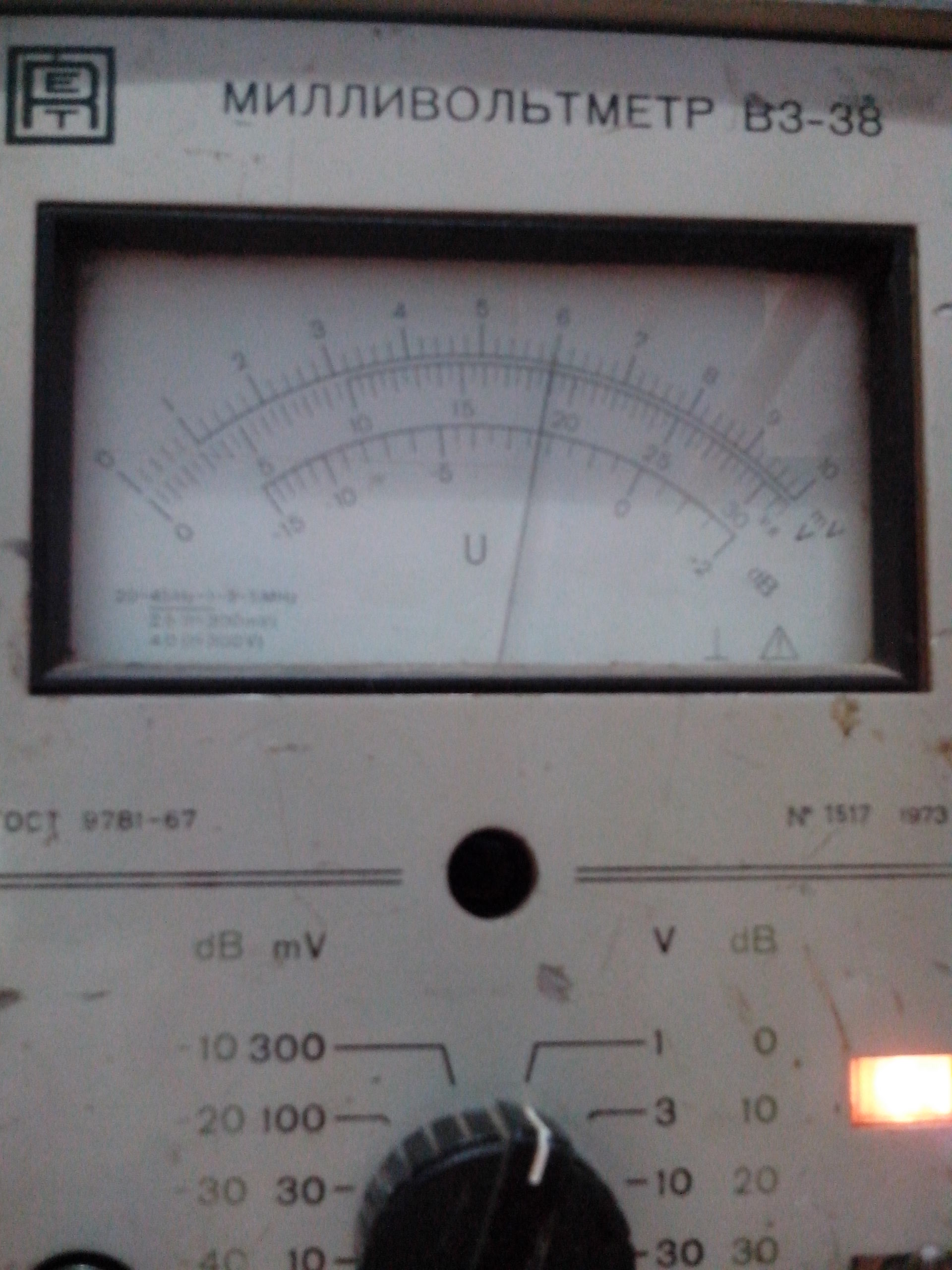

Вот работа CW генератора если подбираю режим и делаю красивую синусоиду то тогда падает напряжение на выходе как быть? Спасибо
Здравствуйте.R4FAT писал(а):Сергей Эдуардович здравствуйте. Подскажите пожалуйста никак не могу победить настройку тракта в режиме CW . На эммитторах Т3,Т4 Т7,Т9 0.5в. переключаю в режим ssb 1.1 вольт. В режиме приема все напряжения в норме. Подскажите пожалуйста где копать?
Возможно в режиме CW из-за просачивания довольно большого уровня сигнала самоконтроля срабатывает цепь АРУ. Для проверки этого попробуйте временно закоротить коллектор и эмиттер Т8. Если всё заработает так как надо, то надо сначала согласно описанию провести настройку тракта передачи в режиме SSB ( т.е. регулировкой подстроечника R11 выставить оптимальное усиление тракта ПЧ), затем подбором величины С40 выставить требуемый (на выходе ПДФ) уровень сигнала CW и если описанное Вами явление останется, то проверить всю цепь блокировки АРУ: исправность и цоколёвку Т8 и D3, резисторы R24,R28.
Не надо добиваться красивой синусоиды - с этим прекрасно справится ЭМФ! Конденсатором С34 устанавливаем требуемую частоту генератора, а подбором С40 - оптимальную величину сигнала CW, поступающего в тракт ПЧ - вот и вся настройка CW режима!R4FAT писал(а):Вот работа CW генератора если подбираю режим и делаю красивую синусоиду то тогда падает напряжение на выходе как быть? Спасибо

Здравствуйте Сергей Эдуардович. Удалось добиться напряжения 1 вольт на эмиторах Т3 Т4 Т7 Т9 в режиме CW путем уменьшения амплитуды сигнала . сейчас на выходе CW генератора 0.4в эфф. но R11 так же в крайнем положении.
