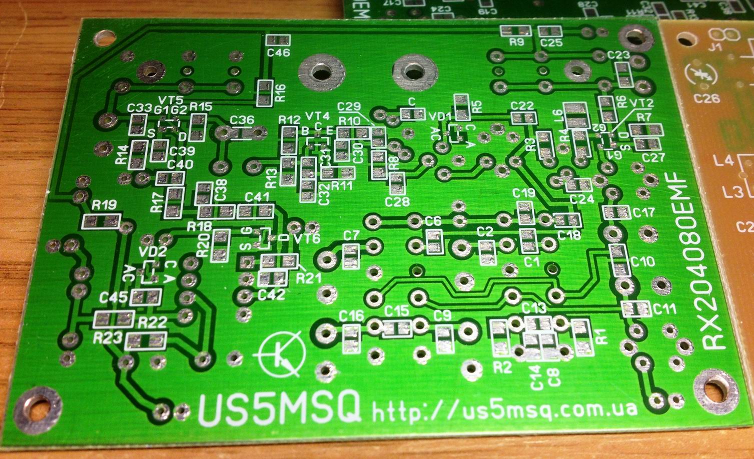

Получил новую партию печатных плат, у которых устранены небольшие недочёты, описанные в первом сообщении и к счастью, не добавились новые :)
В качестве полевых транзисторов VT1,VT3 в наборе для сборки теперь будут применяться BF410D. Всё-таки J310 "тяжеловат" для этой схемы, а у BF410D начальный ток стока и напряжения отсечки, как у BF245B, а крутизна минимум в 1,5 раза больше - почти как у J310, в общем это своего рода оптимум. :)

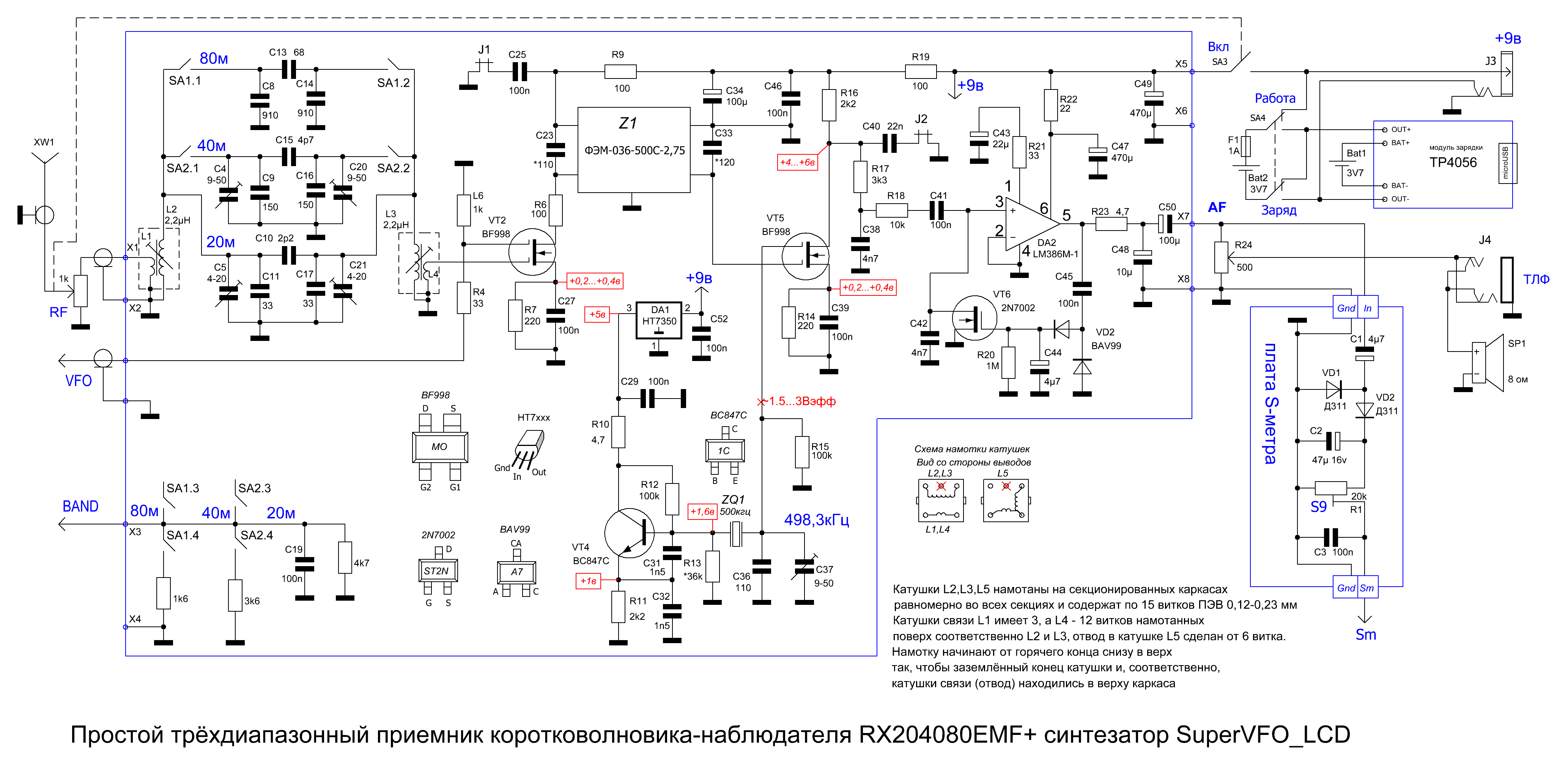

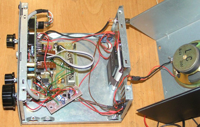

Регулярные и многочасовые отключения электричества стали печальными реалиями нашего бытия. Но как оказалось и этих в условиях есть небольшая «плюшка» - отсутствие бытовых помех.
Я живу на втором этаже кирпичной пятиэтажки в густонаселённом жилом массиве, возможности сделать хоть какую-то внешнюю (даже несколько метров на дерево)нет, а проволока, развешенная на балконе, ничего, кроме помех, не ловит. Использование трубы отопления в качестве антенны, как в 70-80 г.г. рекомендовалось в журнале Радио, только резко увеличивало эти помехи. Но теперь, при отключении света в нашем микрорайоне, я обнаружил, что труба отопления прекрасно выполняет роль широкополосной антенны. Хорошо, с высоким уровнем на фоне очень малых эфирных шумов, принимаются сигналы от СВ и на всём КВ (вплоть до 29Мгц), Давно я не слышал такого эфира. Трубу к антенному входу на всякий случай подключаю через разделительный конденсатор емкостью 4,7-10нФ на рабочее напряжение не менее 400в. кусок балконной антенны-проволоки при подключении к общему проводу неплохо выполняет роль противовеса, увеличивая заметно ( до 1 балла!) уровень сигнала.
Чем же слушать этот эфир во время многочасового отсутствии электричества? Мой TS480 в режиме приёма от 12в аккумулятора «кушает» до 1,5а, SWmini2013 поскромнее – всего лишь 0,4а, но тоже занад-то, а що занад-то, то не здраво!
Для сравнения: обсуждаемый здесь приемник RX204080EMF в режиме молчания потребляет не более 15 мА, а при средней громкости –примерно 30 мА! И хорошо бы его запитать от пары Li-ion аккумуляторов, которых у многих, как и у меня, накопилось от старых мобилок, ноутов и т.п.
Но минимальное напряжение питания приемника RX204080EMF определяется минимально допустимым входным напряжением стабилизатора DA1 78L06 и должно быть не менее 7.7в, или не менее 3,85в на один аккумулятор, т.о. фактически его 90% емкости не будет использована. Поэтому я применил здесь стабилизатор с малым напряжение падения (не более 0,1в) HT7350 (также можно применить аналогичные HT7150 и HT7550 –они есть в магазине Ворон) на 5в (на большее напряжение они не выпускаются. При установке нового стабилизатора на плату будьте внимательны –его цоколёвка отличает от 78L06 и показанной на плате! У меня выводного стабилизатора не было, поэтому поставил в SMD корпусе на плату-переходник – его хорошо видно на фото. Так же желательно уменьшить резисторы R9, R19 до 100 ом. Оба гетеродина приемника отлично работают при напряжении 5в, а весь приемник хорошо работает при снижении напряжении питания вплоть до 5,5…+6в.
Для упрощения конструкции решил разместить приемник в корпусе компьютерного блока питания и применить в качестве ГПД самый экономичный синтезатор SuperVFO_LCD с механическим энкодером, описанный здесь viewtopic.php?f=23&t=401
– ток потребления не превышает 53мА, а если сделать отключаемую подсветку индикатора, то потребление снизится ещё на 15 мА, но я не стал этим заморачиваться, т.к. у имеющихся аккумуляторов емкость примерно 800 мА и работы приемника при средней громкости хватит минимум на 8-10 часов. Гасящие резисторы (R3) на плате синтезатора закоротил перемычкой. Поэтому работоспособность синтезатора сохраняется при снижении напряжения питания вплоть до 6в, правда при этом существенно снижается контрастность дисплея – своего рода индикатор, что пора зарядить аккумулятор. Зарядка обоих аккумуляторов осуществляет от широко распространённого китайского зарядного модуля на TP4056 через стандартный microUSB разъём. Коммутация режима аккумуляторов осуществляется переключателем SA4 – при РАБОТЕ они включены последовательно, а при ЗАРЯДЕ –параллельно. При подключении внешнего источника питания внутренняя батарея отключается (от общего минуса питания).
Цепи ГПД на плате приемника (см. схему) я не устанавливал, а освободившиеся секции диапазонных переключателей использовал для коммутации диапазонов синтезатора. Поскольку при отжатых кнопках должен быть включён диапазон 20м, то его диапазонный резистор 4,7к включён постоянно, а диапазонные резисторы 80 и 40м диапазонов подключаются ему параллельно, их номиналы были пересчитаны, чтобы суммарное сопротивлении соответствовало включаемому диапазону (см. схему синтезатора). На плате приемника вместо дросселя L6 установлен резистор 1 кОм. Сигнал VFO подаётся через резистор R4 на второй затвор смесителя. Выходной ток Сишки в меню синтезатора выставил минимальным – 2 мА.
Для задействования в синтезаторе SuperVFO_LCD второй строки индикатора, т.е. S-метра, я применил плату детектора АРУ от моего лампового приемника - см. здесь viewtopic.php?f=23&t=196
Если установить в меню синтезатора чувствительность S-метра 10 единиц и откалибровать S-метр (на частоте 14,150 МГц) подав на вход уровень сигнала 50 мкВ (S9) ) регулировкой на плате АРУ подстроечного резистора R1 выставить показания на последнее сегменте вертикальных «чёрточек», то каждая прибавка уровня сигнала на 10 дБ будет приводить к включению очередного «плюсика», т.е. индикация уровней в этом сегменте будет довольно точная. .
Благодаря хорошему динамику приемник работает очень чисто и громко –обычно слушаю его на минимальной или средней громкости
Остальное всё видно на фото.
