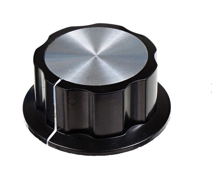

В харьковском магазине Космодром есть вполне приличные ручки диаметром вплоть до 45 мм.
Такого типа:

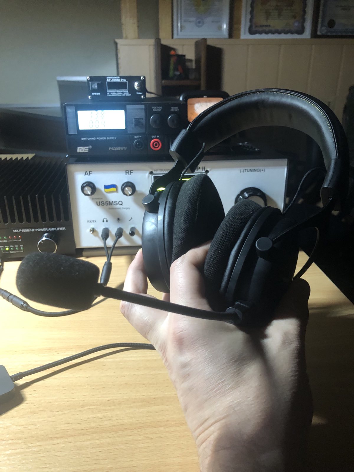

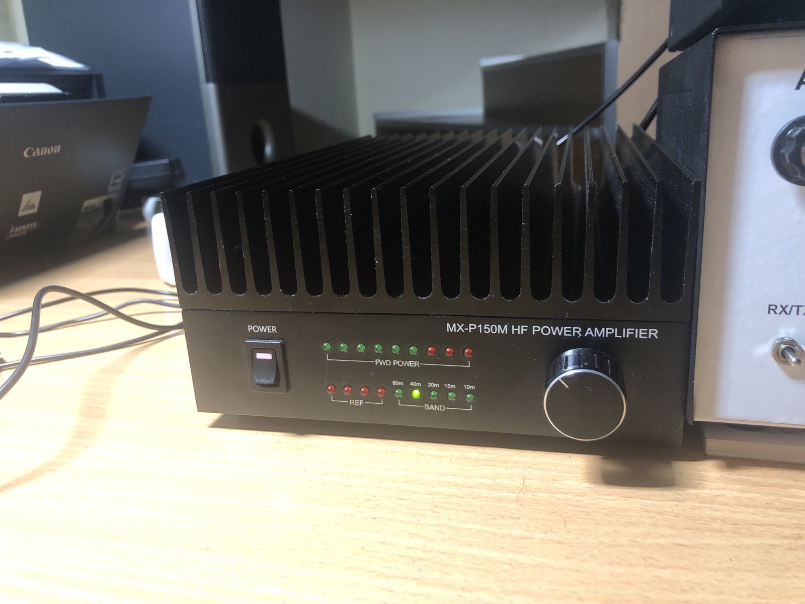

1. Купил новую гарнитуру XtRfy, очень удобно - с микрофоном. Пользуюсь - доволен. Рекомендую. 2. Купил усилитель для STEP II на Aliexpress - MX-P150M. Теперь у меня 150 Вт выходной мощности. Но не советую, так как усилитель сырой, уходил постоянно в защиту при нормальных КСВ ... пришлось лезть допиливать его. Правда продавец признал, что усилитель сырой и сделал возврат части средств. В целом сейчас работает нормально. Прошлый усилитель, который был у меня на 45Вт - отличный. Но всего 45 Вт. Кстати остался у меня, валяется без дела, и если кому надо - отдам за копейки. 3. Сделал новую антенну - вертикальную Delta Loop на 10 метров. Это очень удачная антенна, и очень рекомендую. Работаю на STEP II с США, Карибскими островами, Бразилия, Аргентина ... вообщем от антенны зависит очень много.

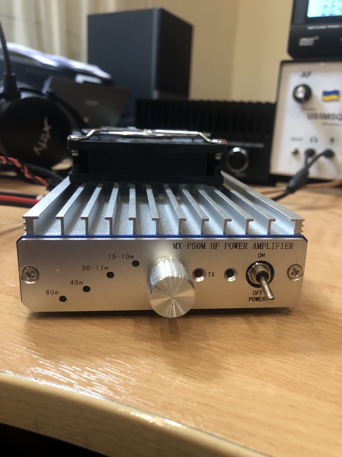

И вот мой старый усилитель. Называется MX-P50M, работает во всех диапазонах STEP II, кроме 160 м. На 80,40, 20 метрах выдает 45-47Вт, на 15,12,10 м - меньше, около 30-40 Вт. Не глючит. Имеет ручной ФНЧ, но к нему быстро привыкаешь. Если забыл переключить - ничего не горит. Вообщем отличная штука
, только усиление небольшое.
отдам в хорошие руки за копейки

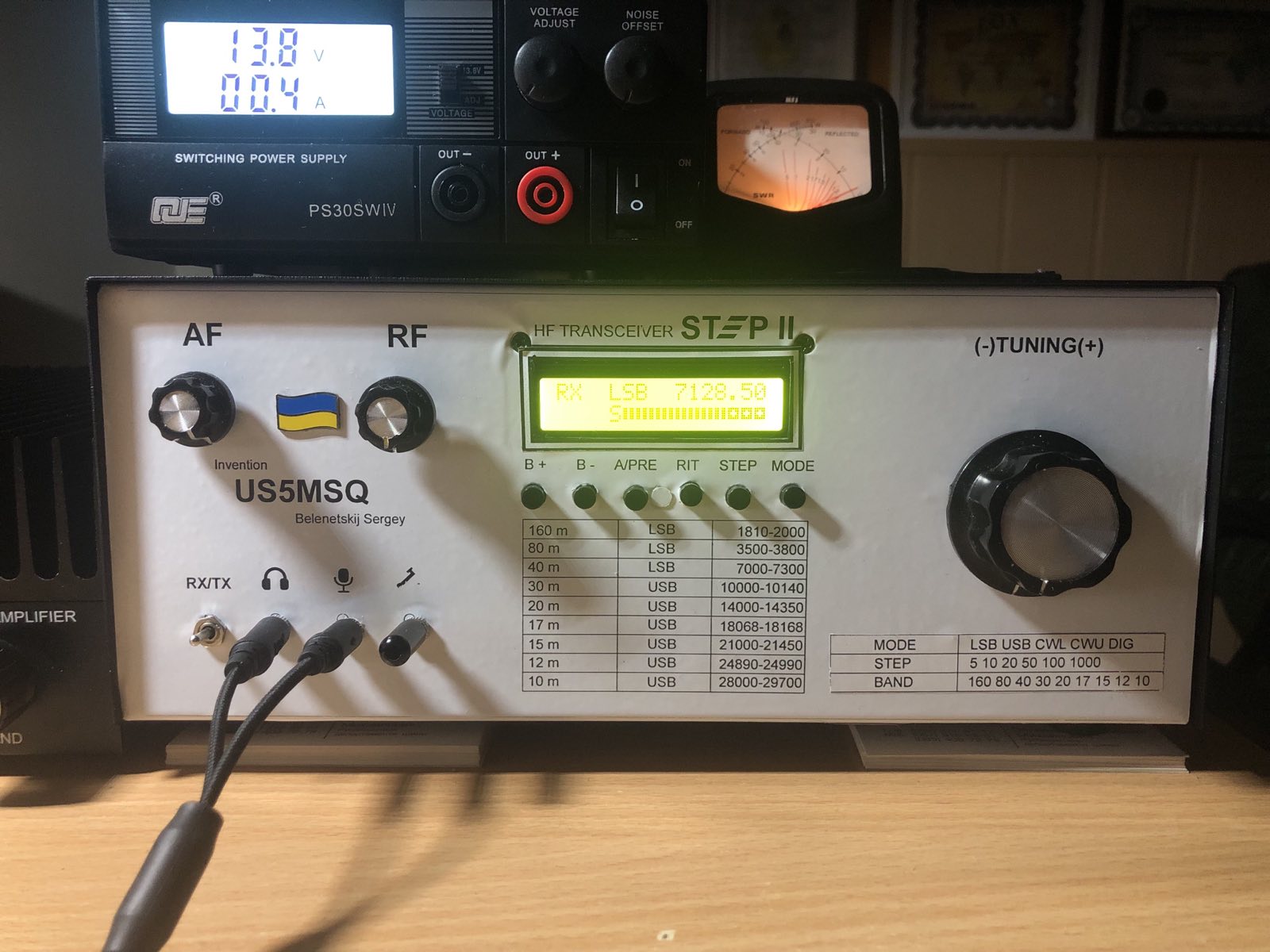

Здраствуйте коллега. Приятно что народ не разбежался и в ветку форума хоть иногда кто то заглядывает. Как то форумы вышли из моды. Наверное народ ленится читать. Все смотрят что показывает ютуб. Тоже собираю авторский СТЕП 2 . Из моих доработок только платка телеграфного ключа ватомат внутри будет стоять. Манипулятор внешний UR5CDX.
