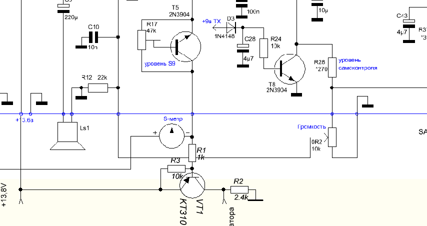

Я не мудрствовал долго и сделал так, естественно стрелочный показометр не подключается ...

Alex 1 писал(а):Я не мудрствовал долго и сделал так, естественно стрелочный показометр не подключается ...
Такое включение не позволит экспандеру на Т5 работать в нормальном режиме.
UU5JPP - Лучше сделать вот так.
VT2, включённый по схеме с ОБ, сохраняет оптимальный режим работы экспандера Т5 и преобразует рабочие уровни S-метра к плюсу напряжения питания. Токовое зеркало VT1,VT3 преобразует (инвертирует) полярность тока к требуемому. Подстроечником R5 выставляем максимальный требуемый сигнал по входу синтезаторного S-метра (по моему краткому обзору эта величина для разных конструкций колеблется в пределах +3...+5В). Величина конденсатора С2 определяет резвость индикатора при увеличении показаний, а величина R9 - скорость спада и они подбираются на свой вкус.
