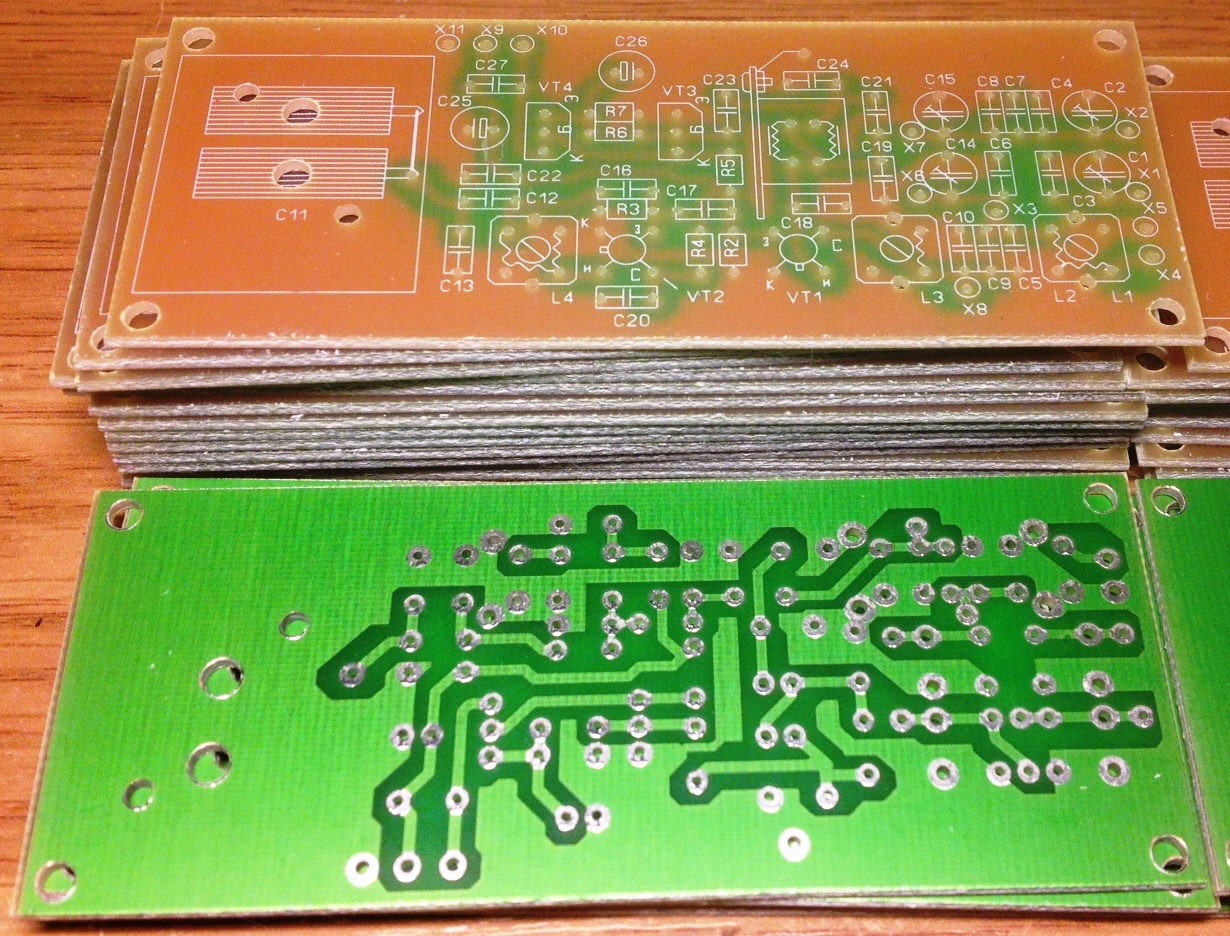

Получил намедни заводские печатные платы с маской и маркировкой. Качество изготовления хорошее, но есть небольшие недочёты - нет отверстия(контактной площадки) для подпайки "земляного" вывода КПЕ и сами установочные отверстия подходят только для одного вида КПЕ, под другой имеющийся у меня подобный от блока УКВ Океана отверстия придётся рассверливать. Впрочем это небольшая беда, т.е. КПЕ могут применяться любых размеров и емкостей, потому крепиться они будут скорее всего отдельно от платы. Цена этой платы 60 грн.
Желающие приобрести могут обращаться ко мне в личку.

Сергей, отличные платы получились.
Как будете заказывать следующую партию, то маркировку вместо R1, R2 ... C4, C5 ... VT2, VT3 ... - пишите сразу значение их - 1k, 4k7 ... 180pf, 0,1 ... так собирать будет легче. Оставить можно только L1, L2 ... X1, X8 ... ну и подстроечные и переменный.
vasylll писал(а):Сергей, отличные платы получились.
Спасибо, Василий, я старался, хотя это мой первый блин... :)
Что касается Вашего предложения, то на мой взгляд, обозначение чисто номиналов сильно усложнит жизнь не только мне - попробуйте сделать описание принципа работы и методику настройки без схемных обозначений и всё поймете :)
Типа, подкрутите триммер расположенный около круглой пимпочки или в квадрате 10-77 :D
