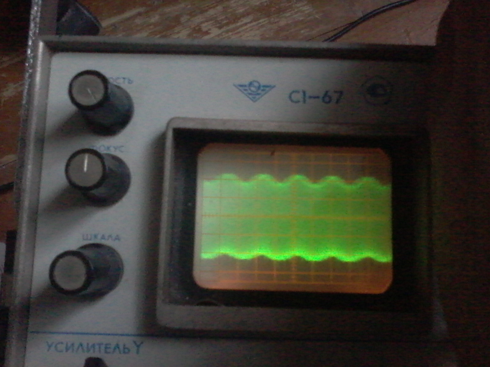

Сергей здравствуйте.
Собрал по Вашей схеме генератор, заработал сразу без всяких заморочек.
Спасибо!
Выкладываю осцилограммы, всё ли так как должно быть? ( имею ввиду формы сигнала ) За качество фотографий извиняюсь, фотографировал с телефона.

Re: генератор - пробник
Здравствуйте, Александр.
Нормальные осциллограммы. Коэф. амлитудной модуляции можно посчитать по простой формуле - см. https://ru.wikipedia.org/wiki/%D0%9A%D0 ... 0%B8%D0%B8
По возможности проверьте частоту генерации на соответствие 465+-1 кГц.

Добрый вечер.
Сергей , в предыдущем посте я написал неправильно, низкочастотное напряжение у меня получается не 15 а 10 мВ.
А вч = 20мВ. Я думаю этого мало ?
Посчитал коэф-нт модуляции, получился 20 процентов.
Увеличить коэф. модуляции и, заодно, уровень НЧ, уменьшив емкость С5 в 1,5-2 раза
