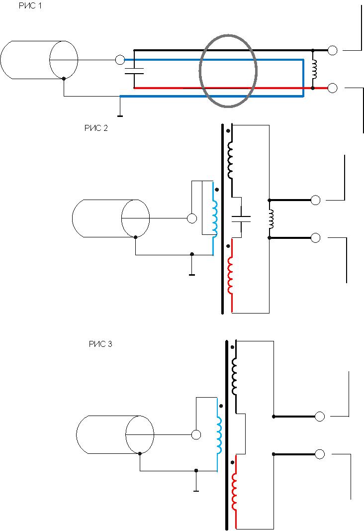

Насчет дросселя. Это все таки не дроссель. Поскольку дроссель, это индуктивность, используемая в качестве сопротивления переменному току. По определению.
Тут же, на кольце намотан симметрирующий трансформатор. Я вот даже пол-часа потратил на рисование для пояснения.
На рис.1 изображена принципиальная схема того, что Вы выложили в виде монтажной схемы.
Если перейти к более привычному изображению, то получится схема на рис.2. Тут трасформатор уже виден отчетливо. :)
Ну и если убрать элементы, компенсирующие реактивность, то получится совсем привычный вид трансформатора рис.3.
PS на втором рисунке глюк вылез. На левой обмотке перемычки быть не должно.

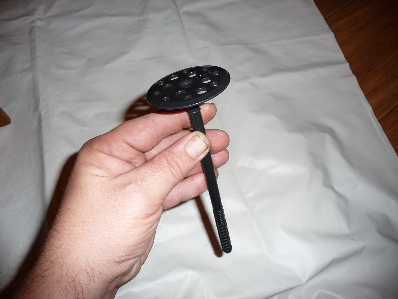

..забыл приложить крепление к стене
использую чёрные грибки для крепления пенопэкса к стенам
к шляпкам грибка светостабилизированными стяжками
3 года полёт нормальный
Давид
