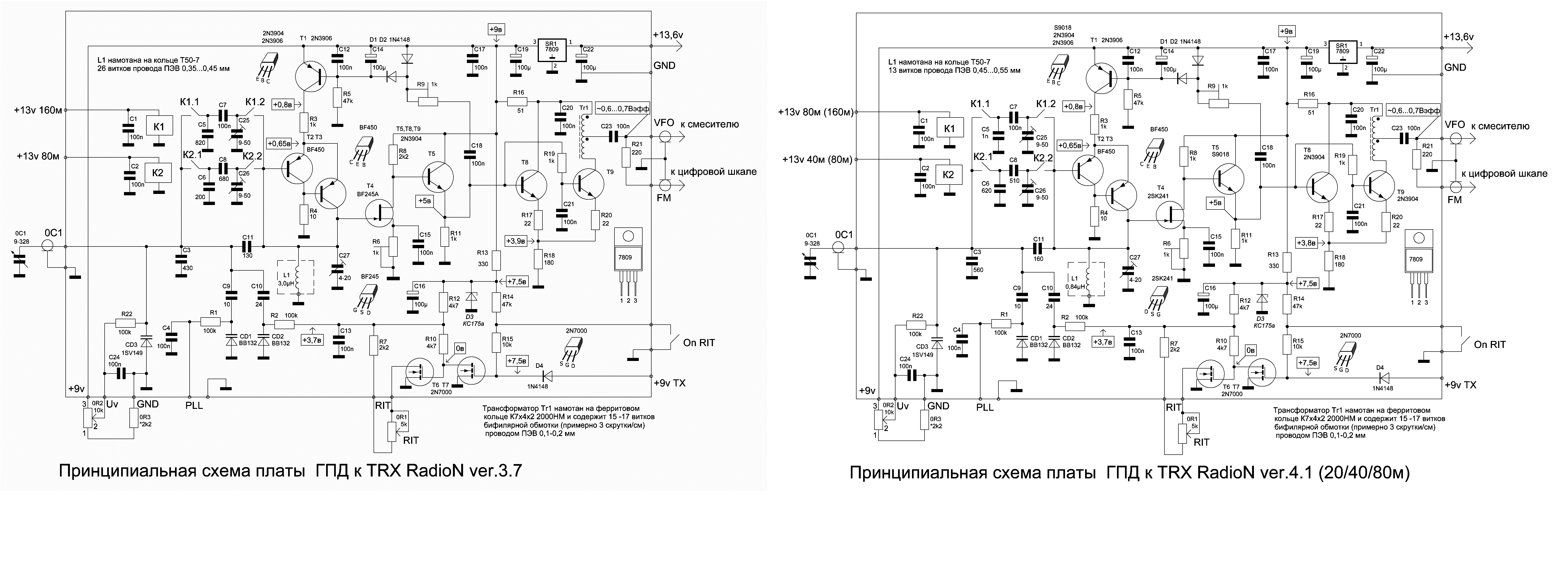

Всем доброго дня. Сергей Эдуардович собираю ГПД по версии 4.1 опубликованной здесь: http://radio-kits.ucoz.ru/index/reversi ... _r76m/0-48.
Но в схемах версии 3.7 и 4.1 почти в четыре раза отличается индуктивность нет ли в какой то из них ошибки?
Ошибок нет. Обратите внимание на отличие частотных диапазонов
Сергей Эдуардович, ещё такой вопрос можно ли применить в схеме версии 4.1 в качестве Т2,Т3 транзисторы КТ3109 а в качестве Т4 КП303 . В наличии есть КП303 с буквами Б,Д,Е .

Конечно можно.
Я ранее уже неоднократно давал список возможных замен - в порядка ухудшения BF450, КТ3128,КТ3109,КТ3127,КТ3126,КТ363

Сергей Эдуардович, на Вашем фото генератора, последовательно с резистором R18 стоит дроссель, на вложенной схеме его нет, какова индуктивность этого дросселя и какую функцию он выполняет.http://us5msq.com.ua/forum/viewtopic.ph ... =500#p2457
Дроссель был в промежуточном варианте выходного буферного усилителя, выполненного фактически по схеме диф. усилителя, работа которого, как известно, тем ближе к идеальному диф. усилителю, чем выше сопротивление в эмиттерной цепи (в идеале должен быть источник тока). Индуктивное сопротивление указанного дросселя на рабочих частотах существенно выше эмиттерного резистора, что приближает его по свойствам к идеальному источнику тока. Но как показали испытания собранной платы, усилитель прекрасно работает и без него. Так что в финальном варианте ГПД этого дросселя нет см. фото собранного ГПД http://us5msq.com.ua/forum/viewtopic.php?f=23&t=133
