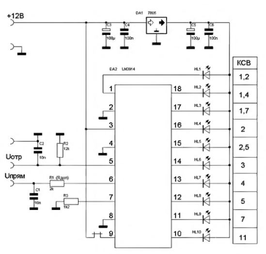

Всем доброго дня. Сергей Эдуардович подскажите, как прикрутить такой КСВ метр к этому трансиверу.
Чтобы его "прикрутить" к этому или любому другому трансиверу, нужно сделать датчик КСВ по любой известной схеме после детекторов максимальное напряжение порядка 10В

Здравствуйте.Вроде на схеме по одному j310 но где-то Вы писали что паяли в параллель итого 4 транзистора получается 2шт Т2 и 2шт Т3 извините за назойливость.
Ну вот же на схеме показаны 2 параллельно включенных J310 (Т2 и Т3) и больше нет никаких других скрытых включений, что здесь непонятного-то?
