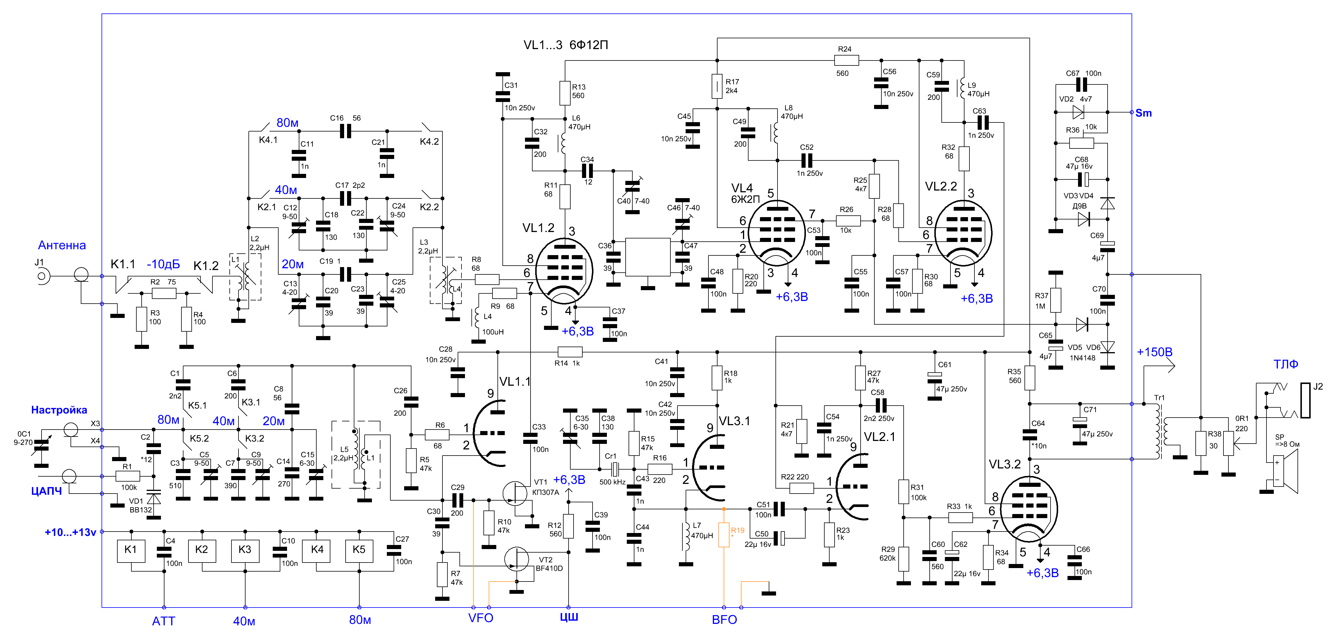

Здравствуйте, Александр.
В принципе, в УНЧ можно будет применить и 6Ф4П, но в виду меньшей крутизны и триода и пентода весьма желательно сделать 4х ламповый вариант, т.е. применить каскад УПЧ на 6Ж2П (или 6Ж10П) и, возможно, потребуется подбор конденсаторов в опорнике для обеспечения устойчивой генерации.

Спасибо за уточнение. Если не найду 6Ж2П, то провентилирую "десятку", думаю съездить в радио клуб, потрясти товарищей. Пока насобирал панелек, привожу в порядок, ищу в хламе переменник, точно был, одним блоком, 495 пФ. Плюс катушку на керамике, вроде должна попасть в данную конструкцию "на ура". Наконец попало на глаза описание работы 80 и 40 метров и последующая 20-ка, как правило в столь простых конструкциях, была проблема приёма вверху. Тут решено. Кстати, по поводу "простоты", сейчас набивал список деталей, только на емкостях, сопротивлениях около 100 элементов, и всё это нужно соединить в кучу. Однако...

Сергей Эдуардович здравствуйте.
Достаточно ли полосы у двухконтурного ПФ в данной конструкции ?
Может трёхконтурный , или заморочиться с перестраиваевым ДПФ как у Лаповка во втором варианте
используя трёхсекционный КПЕ?

Достаточно, но если есть желание или возможность сделать трёхконтурный, почему нет, кашу масло не испортишь
Я думаю взять трёхсекционный КПЕ с редуктром 10-430
с бытовых РП и сделать перестраиваемый ПФ .
Рассчитать используя программу Kontur 3c.
Плохо то что с таким КПЕ частота будет изменяться наоборот
из-за редуктора и настраивать такое чудо трудно , но оно того стоит.

Узкополосный трёхконтурный преселектор нужно делать на высокодобротных катушках, иначе он может иметь большие потери
Да катушки надо пересчитывать ,
только два контура третья секция для ГПД
Всем добрый день. У меня вопрос? На 15 стр. форума приведена схема приемника с ЭМФ. Там добавлен УПЧ на 6Ж2П. Вопрос какая все таки стоит лампа. Написано 6Ж2П , а цокалевка на схеме соответствует 6Ж2Б.
- Сообщения: 5168
Спасибо, это я проглючил
Уже поправил.
Годится любая из перечисленных 6Ж2 и даже 6Ж10Б, разумеется с учётом их цоколёвок
Уже поправил.
