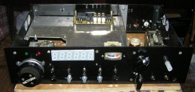

US7ILY писал(а):Занимаюсь слесаркой, всё с нуля. Дюраль отсутствует, делаю из металла. Сергей Эдуардович, вот готов корпус для ГПД, а есть резон выходы под реле, питание, растройку выполнять проходными ёмкостями, или это будет здесь лишнее? Хотелось узнать Ваше мнение. Смотрю на корпус и думаю, сверлить под ёмкости или нет.
Всё зависит от величины ВЧ мощности, которая будет "гулять" внутри корпуса :)

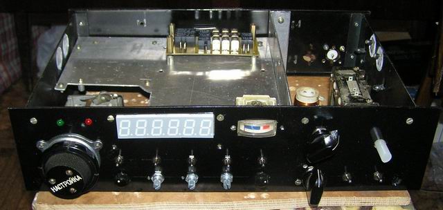

Если катушка СУ (лучше весь отсек УМ+ФНЧ+ СУ - примерно как на фото) будет экранирована и выходная мощность не превышает 10-20 Вт, то можно не изгаляться с проходными конденсаторами.

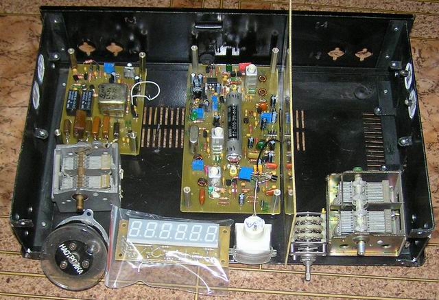

p.s. Нашёл ещё одно фото моего корпуса

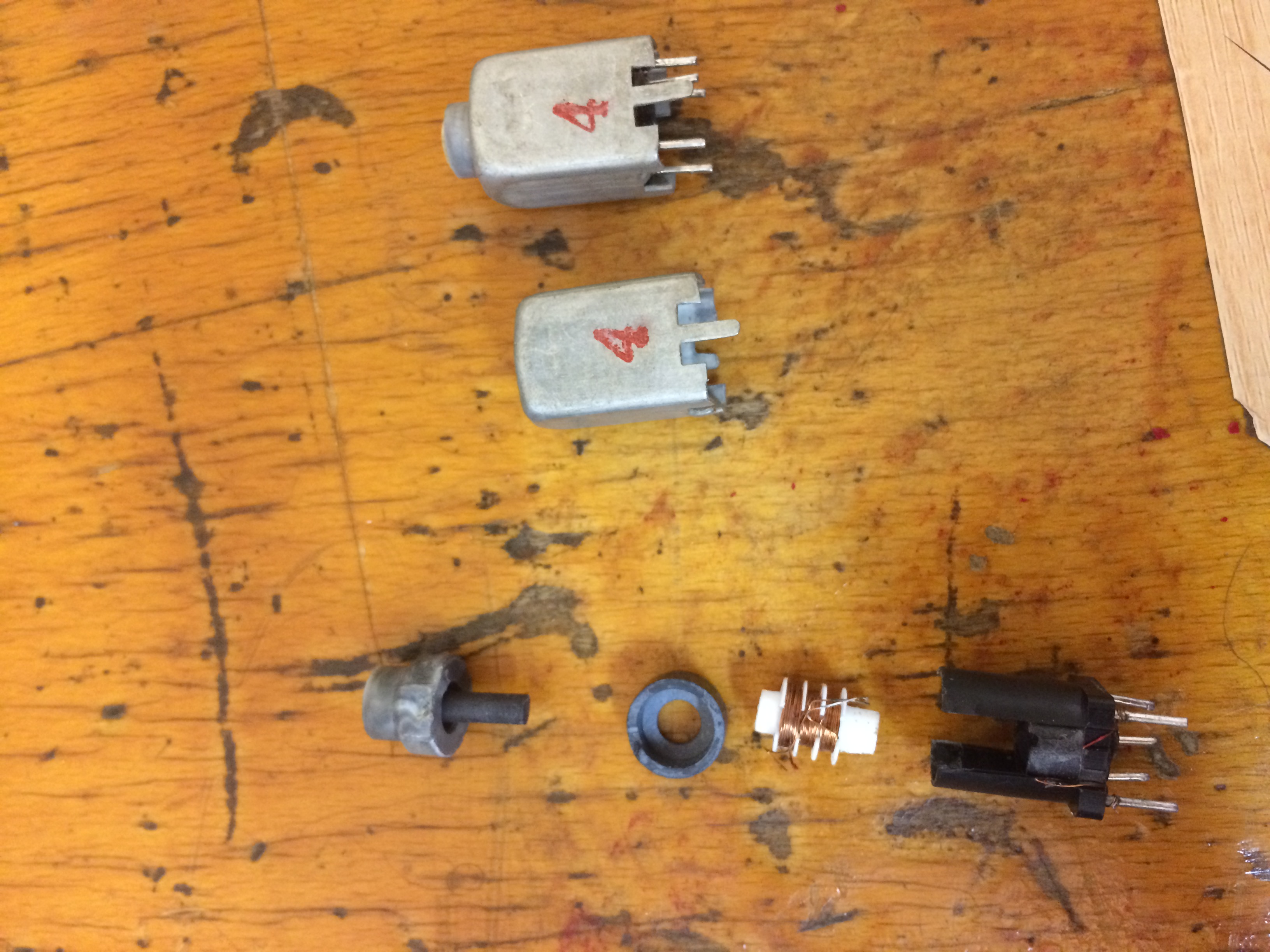

Добрый вечер! Возник вопрос, имеются вот такие катушки
Можно их использовать, если я правильно понял то обмотка должна иметь 100мгн, а сколько должна иметь индуктивности катушка связи, или там уже числом витков играть. И ещё есть прибор NWT-7 может им можно как-то настроить данные контура ?
UU5JPP писал(а):Добрый вечер! Возник вопрос, имеются вот такие катушки
Индуктивность должна быть 100 мкГн. Для стандартных катушек ПЧ с такой индуктивностью число витков контурной примерно одинаково, поэтому число витков катушки связи можно смело брать из описания.
