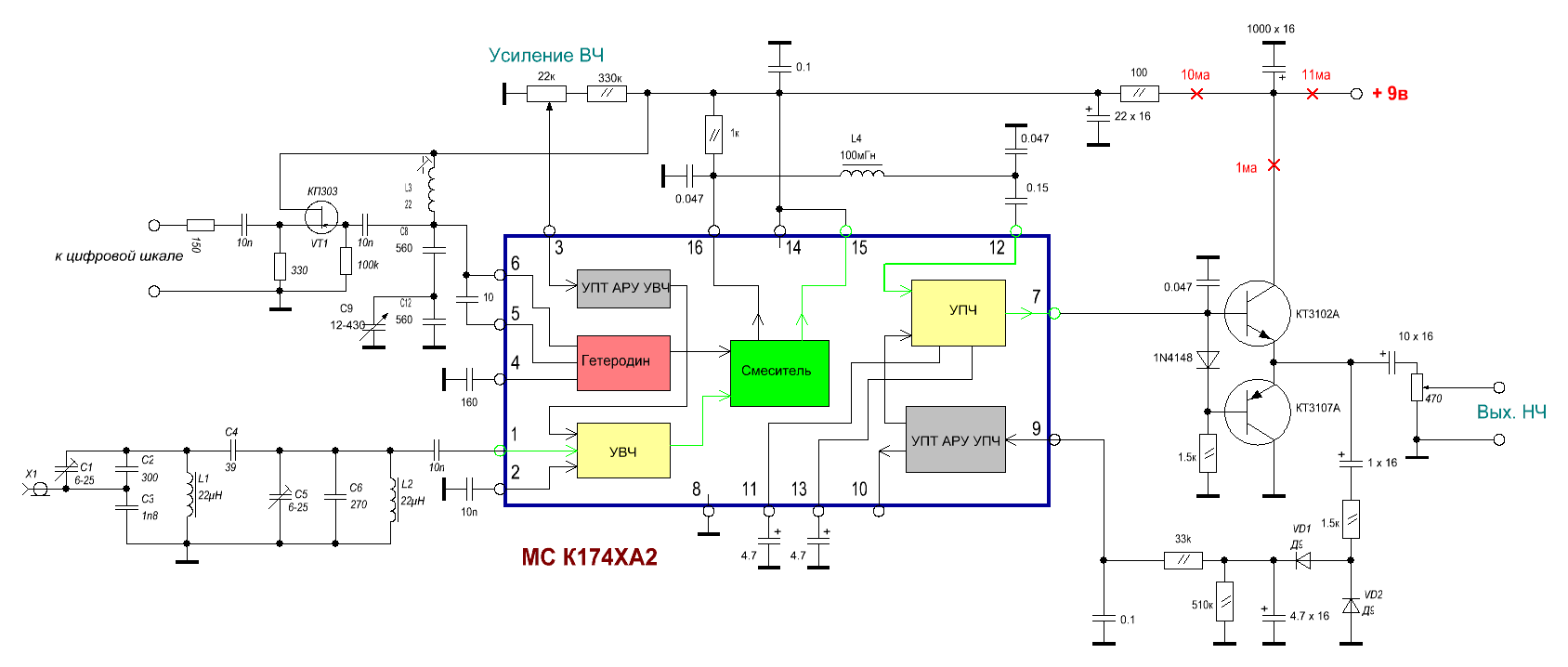

На практике оказалось что Регулировка усиления НЧ по 9 ноге микрухи 174ХА2 очень не глубокая. Скажем убрав усиление в ноль звук эфира в динамике не пропадает. Пришлось добавить потенциометр по входу в сам УНЧ. В рамках УЛУЧШАЙЗИНГА решил добавить петлю АРУ по НЧ как раз используя 9 ножку 174ХА2. Приметно как тут на приведенной картинке.
И недосмотрел я что усиление НЧ потенциометр перед TDA2822 стоит в середине этой петли и полностью нивелируется самой АРУ. Тоесть регулятор усиления по НЧ теперь не работает, весь приемник звучит по уровню который задает цепь АРУ. Выход из положения для АРУ задействовать второй не используемый канал на микрухе УНЧ TDA2822.
реализация петли АРУ по НЧ на 174ХА2

Коллеги подскажите.
Есть идея отказаться от громоздкого КПЕ, заменив его варикапами и собрать ППП в красивой коробочке как походный вариант- игрушка.
Отпаял КПЕ заменив его парой китайских проверенных варикапов VS191 по схеме встречного включения с подачей напряжения управления в среднюю точку. Смотрю на схему и понимаю что варикап который от средней точки идет в сторону контура по потоянному току никак не включен а значит и не работает. Может есть смысл убрать разделяющий конденцатор который стоят последовательно с КПЕ для регулировки растяжки диапазона на весь сектор работы КПЕ.
