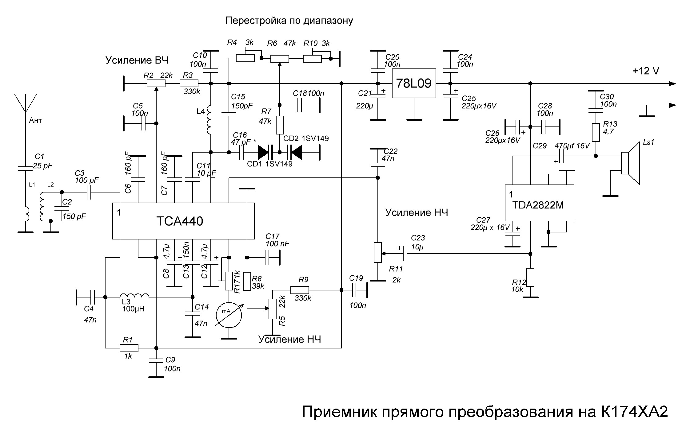

Многие наверное заморачивались с постройкой ППП на старой доброй ХА2. Она действительно заслуживает внимания внутренности ее позволяют строить серьезные радиоприемники тем более ППП.
Схема ничем не отличается от приведенной нами всеми уважаемым Владимиром Тимофеевичем в журнале Радио. За исключением нескольких моментов. Входной диапазонный фильтр я намотал на колечке амидон. Подогнав витки под номиналы тех конденсаторов что чаще всего применяются на частоту 3650 9 середина диапазона). СамуХА2 заменил микрухой с алиэкспресса https://goo.gl/N7vHcZ
В ее обвязке добавил еще пару блокировочніх 0.1 в ключевіх местах по питанию и с 9 ноги на землю. Выхон НЧ с 7 ноги пришлось подать на вход УНЧ через регулятор громкости бо наблюдался явный прегруз а те регуляторы что стоят на микрухе ХА2 в 3 и 9 ногах тоже регулируют громкость оони как бы задают режим работы самой микросхемы и я заметил что выставив их в какоето золотое положение приемник получается очень чувствительным и даже на кусок проволоки из окна принимает станции из Европы Белорусии России.

Когда-то тоже собирал этот приемник. Но он так и не заработал. Знаний особо не было тогда, не разбирался в чем дело. Недавно отыскал старую плату. Решил пошаманить над ней. Причина оказалась в самой микросхеме. У меня сейчас есть 5 советских микросхем и все 1992 года выпуска с разными месяцами. Ни на одной ГПД не запускается. В сети находил сообщения, что эти микросхемы с 1992 года практически все бракованы. Купил две микросхемы A244D. На обоих ГПД запускается. Собрал на 160 м. На первых порах жуткий возбуд. Не мог понять в чем дело. Проблема решилась добавление электролита паралельно C14 (по схеме "Радио", 2001, № 5). Заработал нормально. Но пока кроме помех ничего не словил)) Т. к. достойной антенны нет, использовал кусок провода на балконе. Попробую изменить контуры на другие диапазоны. Посмотрим какой результат получится.

У топик-стартера этот момент решён лучше - применением для питания ХА2 стабилизатора 78L09

Золотое правило если в цепи питания между каскадами стоит резистор то на питание каждого из каскадов не пожлобитесь на электролитик и блокировочный. Сегодня вечером на кусок проволки запишу как работает приемник и выложу сюда.

Да она ничего не стоит и питание не модулируется просадкой напряжения от громко работающего динамика.US5MSQ писал(а):У топик-стартера этот момент решён лучше - применением для питания ХА2 стабилизатора 78L09

На практике оказалось что Регулировка усиления НЧ по 9 ноге микрухи 174ХА2 очень не глубокая. Скажем убрав усиление в ноль звук эфира в динамике не пропадает. Пришлось добавить потенциометр по входу в сам УНЧ. В рамках УЛУЧШАЙЗИНГА решил добавить петлю АРУ по НЧ как раз используя 9 ножку 174ХА2. Приметно как тут на приведенной картинке.
И недосмотрел я что усиление НЧ потенциометр перед TDA2822 стоит в середине этой петли и полностью нивелируется самой АРУ. Тоесть регулятор усиления по НЧ теперь не работает, весь приемник звучит по уровню который задает цепь АРУ. Выход из положения для АРУ задействовать второй не используемый канал на микрухе УНЧ TDA2822.

Коллеги подскажите.
Есть идея отказаться от громоздкого КПЕ, заменив его варикапами и собрать ППП в красивой коробочке как походный вариант- игрушка.
Отпаял КПЕ заменив его парой китайских проверенных варикапов VS191 по схеме встречного включения с подачей напряжения управления в среднюю точку. Смотрю на схему и понимаю что варикап который от средней точки идет в сторону контура по потоянному току никак не включен а значит и не работает. Может есть смысл убрать разделяющий конденцатор который стоят последовательно с КПЕ для регулировки растяжки диапазона на весь сектор работы КПЕ.
