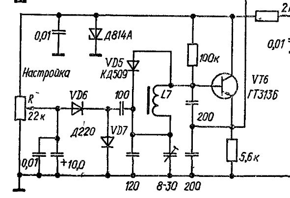

Вернулся к теме через 7 лет
Когда собирал этот ППП не было приборов кроме тестера.
Сегодня подключил осциллограф к ГПД и он показал частоту 1.75, а не 3.5 МГц, т.е. работал на частоте в два раза меньшей. Поэтому 40м была 4-я гармоника и прием был слабый.
40м получалась 4-я гармоника. Исправил частоту ГПД поставил двухконтурный ДПФ и путем переключения емкостей получил 40 и 20м диапазоны - 2-я и 4-я гармоники.

Плывет частота ГПД при работе на 20м почему-то (4-я гармоника)
На 40м не проверял но тоже вроде
Как это лечится?
Сколько ГПД ни делал все работали более не менее стабильно
Re: Я строю простой ППП
"Лечение" стандартное - применение качественных высокостабильных контурных деталей (конденсаторов, катушки и КПЕ с воздушным диэлектриком), жёсткий монтаж с минмально возможной длиной ВЧ соединений и, при повышенных требованиях к стабильности, термокомпенчация ухода частоты подбором контурного конденсатора с требуемым ТКЕ.

US5MSQ писал(а):"с требуемым ТКЕ.
Все очень плохо частота ерзает туда сюда 30 Гц
подбор емкостей ничего путного не дает
может полевик убрать и поставить стабилитрон ? в цепь стабилизации питания
Может режимы транзистора но как подобрать?
Ну батенька, у Вас и требования к такой простой схеме :shock:
+-30 Гц для этой схемы просто замечательный результат.

US5MSQ писал(а):Ну батенька, у Вас и требования к такой простой схеме :shock:
Да а что делать с таким выбегом?
Буду собирать ГПД Мединца Ю. У него стабильность лучше без электронной перестройки
Только какподать на ВПД сигнал
У Вас с катушки связи, а тут с эмиттера транзистора?
Нужно сделать катушку связи и далее по схеме ППП
