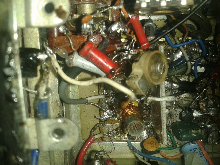

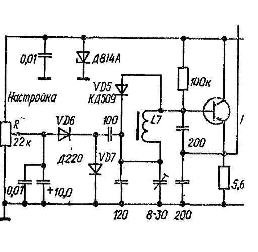

Привет всем!
Собрал этот приемник. ГПД по своей схеме добавил истоковый повторитель.
УНЧ по своей схеме
Катушки без экранов.
Полевики типа BF245
