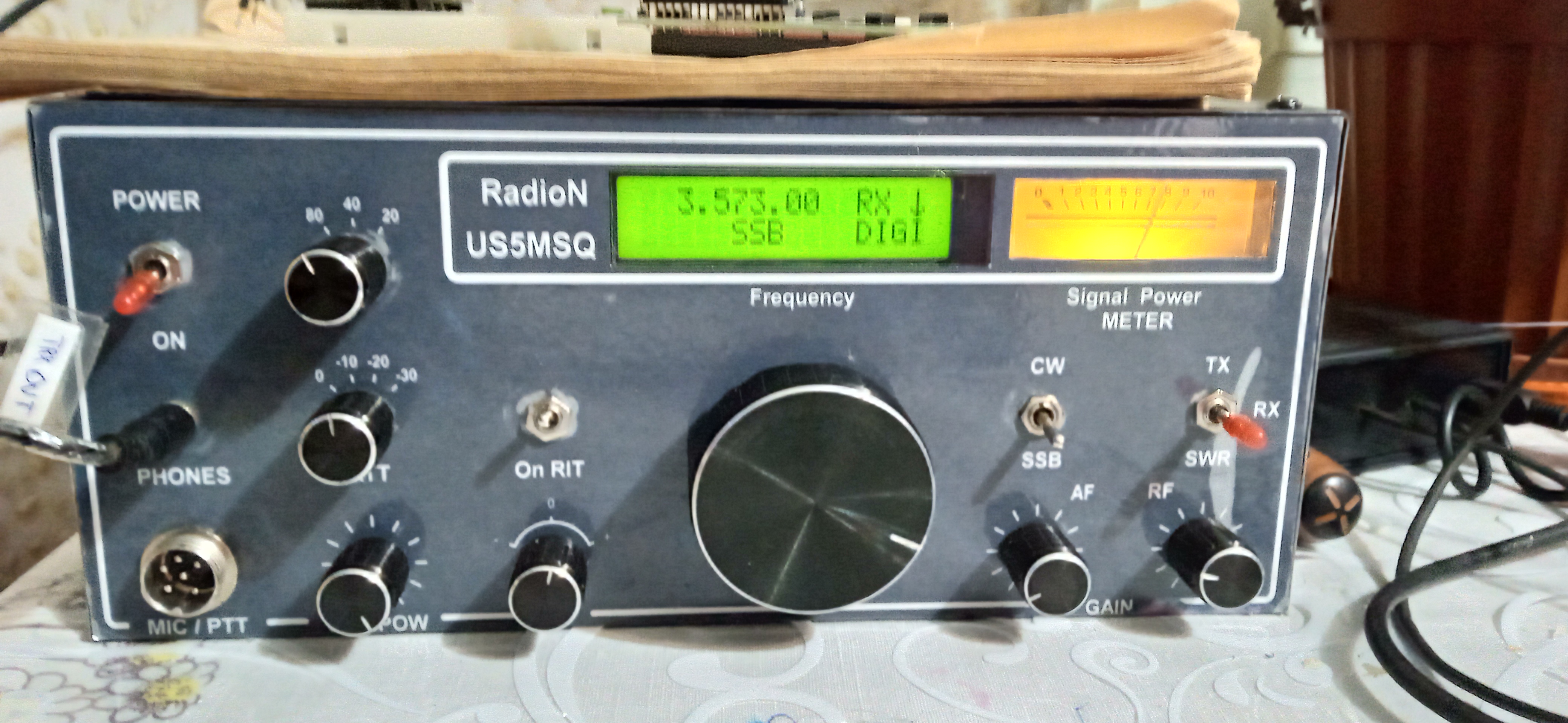

Приобрел набор для сборки. Большое спасибо Сергею Эдуардовичу. Собирается и настраивается без проблем. Все прекрасно работает. Сейчас трудится в FT8.
Re: Набор для сборки основной платы трансивера RadioN
Спасибо за добрые слова и фото. Отлично выполнен Ваш трансивер, всё гармонично выглядит и хорошо продумано - респект
