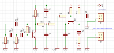

Планирую сделать приставку АМ модулятор для точной настройки контуров (так как планирую добавить 9-диапазонный релейный ДПФ). Генератор НЧ взял с вашего устройства для настройки ПЧ и простеший каскад АМ модулятора. Схемку накидал, она во вложении

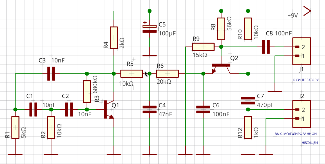

Планирую сделать приставку АМ модулятор для точной настройки контуров (так как планирую добавить 9-диапазонный релейный ДПФ). Генератор НЧ взял с вашего устройства для настройки ПЧ и простейший каскад АМ модулятора
