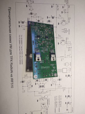

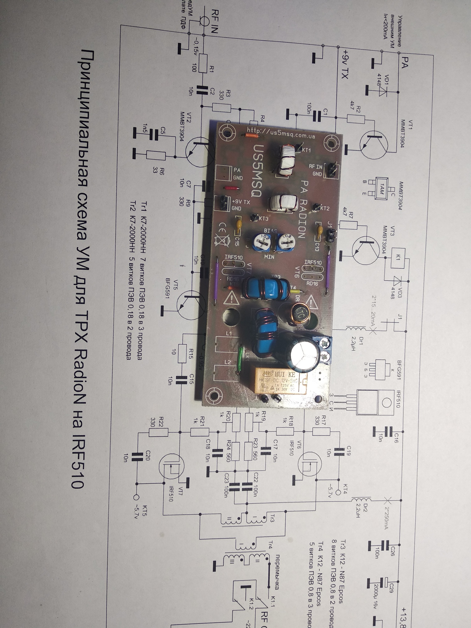

нашол еще у себя м2000НМ 10х6х5
morse
Сообщения: 312
Сообщение morse »
Вот что получилось))
