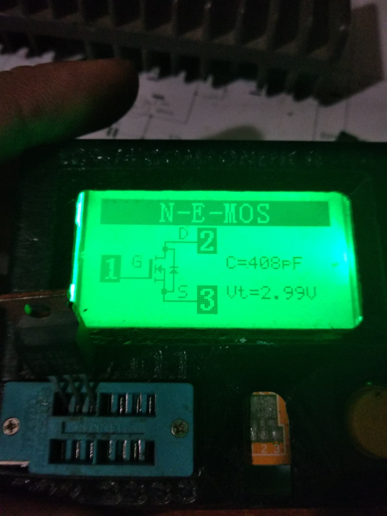

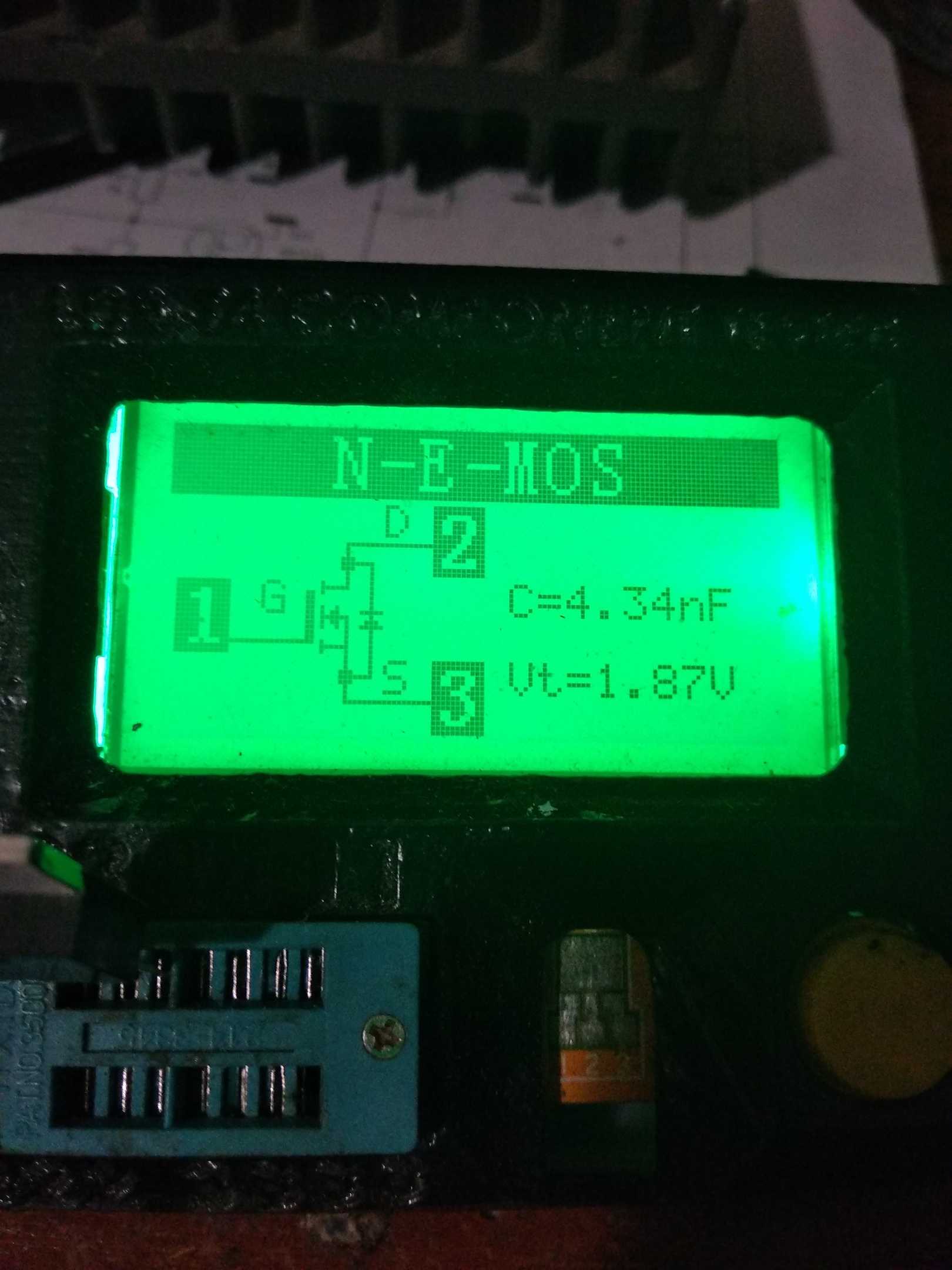

US5MSQ писал(а):
morse писал(а):...грешу на транзисторы с аллиэкспреса говорят много левакаа
да, это большая проблема. Из моих многочисленных попыток купить полевики на Али, причём разных типов RD16, IRF510, J310, BF245, ни разу!!! не прислали нормальные - только перемаркировки, а то и вовсе грубые поддлелки!
Кстати, какую емкость показывают Ваши IRF510 на транзисторном тестере?
Сергей Эдуардович .добрый вечер, промерял емкости всей партии что пришло от дядюшки Ляо)) емкость транзисторов калеблется 4,32-4,78нФ :lol: :lol: :lol: :lol:
Ну это явно перемаркированные низкочастотники

morse
Сообщения: 312
Сообщение morse »
Вот такая разница между оригиналом и леваком))) нашол у себя фирменный один irf510))
