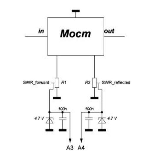

Сергей Эдуардович! Добрый вечер, наконец то я свой трансивер перевел на передачу)) но выход пока на 80 всего 5 ват ну это ладно RD16 поставлю будет песня)) у меня другой вопрос ! объясните мне тупому по поводу КСВ метра в этом трансивере?)) не могу его подружить со своим синтезом и как пользоваться им в этом трансивере? или это Power metr ? и если это КСВ то надо еще собиратьКСВ мост? или что то я не понимаю?
73
вроде понял он у вас построен на основе резистивного моста R3R4R5 а мне надо строить вот такой Фото ниже
только не пойму как этот мост собирать(((
