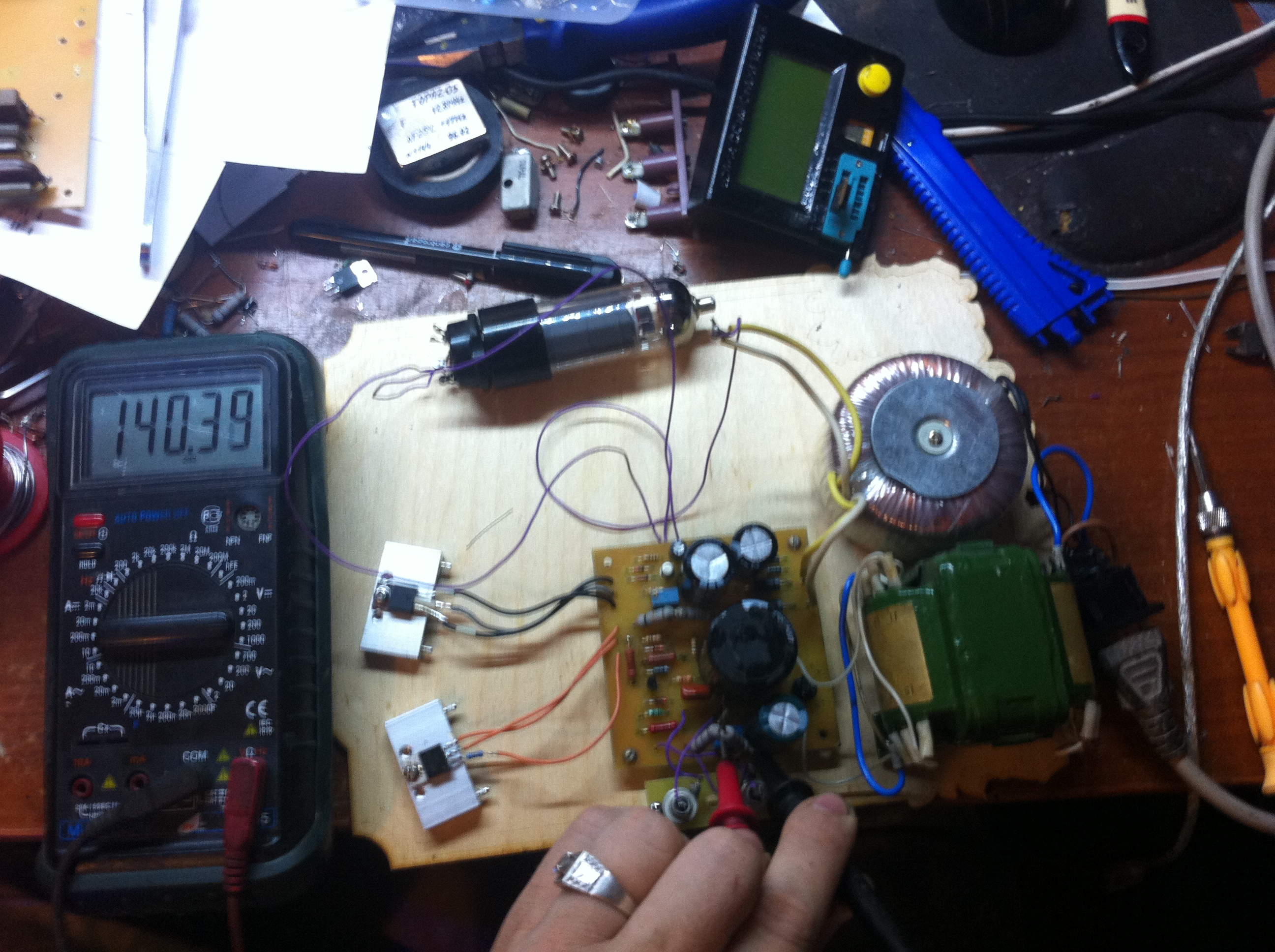

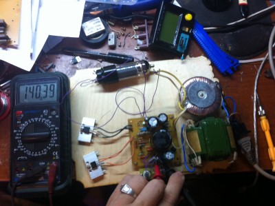

Сергей Эдуардович. уменьшил r32 до 27к а r39 до 7.5ком ! все тоже самое ! я так понимаю что транзистор VT3 не открывается :oops:
ну если он исправен и цоколёвку не попутали, то должен работать...
на сначала нужно посмотреть осциллографом с закрытым входом, нет ли самовозбуждения.
Если всё чисто, то ищем ошибку монтажа или неисправную деталь, других причин быть не может...

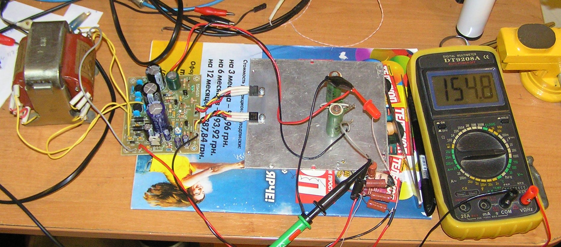

Я вот сегодня тоже плотно занимался этим стабилизатором, точнее испытаниями набора для его сборки и к своему большому огорчению нашёл 2 опечатки в схеме и соответственно 2, пусть и небольшие, но всё-таки ошибки на печатной плате :oops:
так что "тщательнЕе надо, товарищи!" :)
не ошибается лишь тот, кто ничего не делает ...

Я подключил свой VT3 mpsa92g( биполярный ) так , база (затвор) еммитер (исток) коллектор ( сток )
Правильно.

Сергей Эдуардович, Спасибо вам за помощь ! все получилось и заработало как часики! пришлось подобрать резисторы R39 и R32 они у меня стали намного отличиться от схемы! R39 6.2k а R32 12k . сейчас нагрузил блок , Анодное на 1.5 ком 5 ватт и накал лампой 6п13с( так как нет мощных резисторов)
Вот и славно :D
А величина этих резисторов напрямую зависит от типа применённых стабилитронов, поэтому методика их расчёта приведена в описании.
