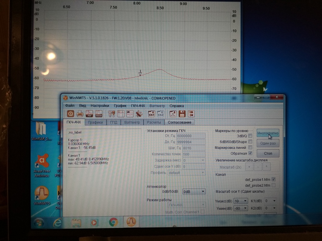

Всем привет!
Пришел мне замечательный прибор NWT-7, спасибо Владимиру!
Изготовил для него из 50Омного кабеля, провода для входа и выхода, произвел калибровку замкнув вход с выходом 50Ом кабелем.
В настройках указал частоту DDS 125МГц.
Отпаял VT1 из схемы, выход прибора (OUT) подключил к катушке L1 приемника, вход прибора (INP) через резистор 12кОм подключил к точке Х8.
Переключатель SA1 в нейтральном положении.
Посмотрел график, небольшой резонанс удалось добиться вращая сердечник L1 на частоте 25МГц, меньше опустить не получается. Катушка L3 регулирует незначительно ширину пика. Переключив ДПФ на 7МГЦ,подстраивая конденсатор удалось добиться резонанса в районе 8,5МГц. При том конденсатором С2 можно двигать резонанс по частоте, а С15 практически ничего не регулирует. На 14МГц тоже самое, не большой резонанс наблюдается на 16МГЦ, конденсатором С1 можно регулировать, а С14 нет. Это означает что входной контур L1, L2 не правильно намотаны?
Я бы сначала посмотрел частотомером (в режиме гпд) частоту на выходе с nwt.
Спасибо, у вас есть подозрение что nwt работает не на той частоте?Dub писал(а):Я бы сначала посмотрел частотомером (в режиме гпд) частоту на выходе с nwt.
