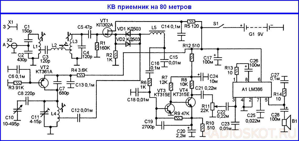

Вопрос Сергею US5MSQ:
Перечитал я несколько раз Ваш опус про двухтранзисторный УНЧ по стандартной схеме что автор той злополучной схемы нарисовал и умудрился последний транзистор затянуть в глубокое насыщение. Примерно так и было я его спаял по номиналам один в один и убедившись чир на коллекторе Т4 всего 0.6 В при положенных 4.5 ( при питании каскада 9 В) Стадл я шаманить с резистором обратной связи. Когда поигравшись его номиналом понял что невозможно выставить на коллекторе полпитания пришлось эмиттерный резистор с 510 Ом увеличить до 1.6 КОм и резистор обратной связи уменьшить помоему до 36 КОм. При это м коллекторные резисторы обоих каскадов я оставил в покое и не менял.
Правильно ли я сделал ? Потому что Вы писали мол для правильности работы схемы следует коллекторный резистор второго каскада уменьшить до 3.3 К Ом.
Думаю Ваш ответ будет полезен не мне одному поэтому вопрос не в личку а тут в теме. Раз у ж я лоханулся и содрал УНЧ с той кривой схемы.
Re: ППП на 80 м. диапазон со смесителем на ВПД варикап в ГП
Как лучше сделать я написал в том самом опусе :)
Но и Ваш вариант будет неплохо работать.

US5MSQ писал(а):Как лучше сделать я написал в том самом опусе :)
Не нашел кнопки "спасибо" поэтому Пишу. Я тот опус перечитал несколько раз мне сразу была непонятна формулировка что ток коллектора Т4 задает эмиттерный резистор в 510 Ом. Это при том что в коллекторе 10 кОм. Я был уверен что ток коллектора задается коллекторным резистором при полностью открытом транзисторе. Вот это и хотел спросить.
Правильно заданный вопрос - залог получения правильного ответа :)
В этом двухтранзисторном УНЧ режимы по постоянному току задаёт ООС с эмиттера Т4 на базу Т3. Базовое напряжение открывания кремниевого Т3 примерно 0,6 В. В виду большого усиления по току у современных транзисторов падением напряжения на базовом резисторе R9 можно пренебречь. Т.о. падение напряжение на эмиттерном резисторе R10 достаточно жёстко зафиксировано ООС на уровне примерно 0,6 В. Поэтому величина резистора R10 полностью определяет и задаёт коллекторный ток Т4 и, соответственно, падение напряжения на его коллекторном резисторе R8.
Почему то возбуждается весь УНЧ. Громкость в нуле еще работает чуть добавляю усиление и свист как завязка микрофон на динамики. Может избыточное усиление ( перебор) Я впервые связался с LM368 шчто то я от нее не в восторге. Может переделать на старую добрцую TDA7052 ? или таки довести до ума LM ку
Попробуйте убрать излишнее усиление LM386, для чего нужно освободить выводы 1 и 8, т.е. к ним ничего не надо подключать...
p.s. (шёпотом, себе под нос) Терпеть не могу безграмотных схем. Всё что я о ней думаю, вроде бы описал очень подробно в том самом опусе, и советовал уже, и рекомендовал никогда её не повторять... И давно забыл бы сей "шедевр". Так нет же - регулярно находятся желающие наступить на эти грабли, а потом почему не автору, а мне ??? задают вопросы - что с ней делать! :o :shock:
