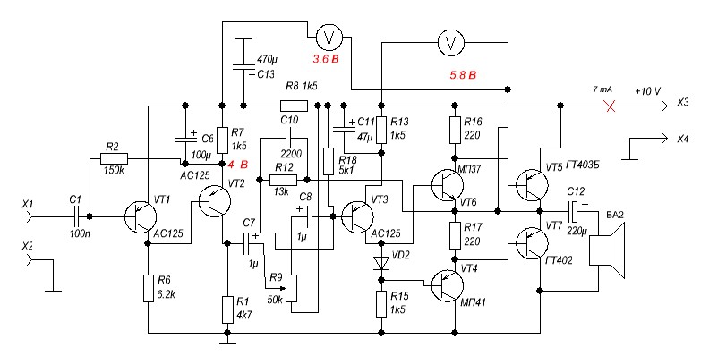

Поставил параллельно диоду резистор 100 Ом, R15 610 Ом заменил на 1к5 и ток стал 11мА, но напряжение на эмиттерах 2.2 В всего
Пока писал свой ответ :)
Вы уже подправили режим, теперь надо подбором R10 (га схеме очевидно ошибка - нижний вывод R10 должен подключаться к плюсу питания) добиться половины питания на эмиттерах выходных транзисторов.

Не получается половина питания
Р10 уже 68к
UR5FCM
Сообщения: 101
Сообщение UR5FCM »
Уже исправил получил 3.6 В - 5.8 В на эмиттерах
Относительно общего провода 4 В на эмиттерах
Ток стал 7мА
При 7ма общего тока потребления на выходной каскад приходится порядка 2 мА, маловато будет, нужно увеличить хотя бы до 6-7 мА, т.е. до 11-12 мА общего тока потребления.

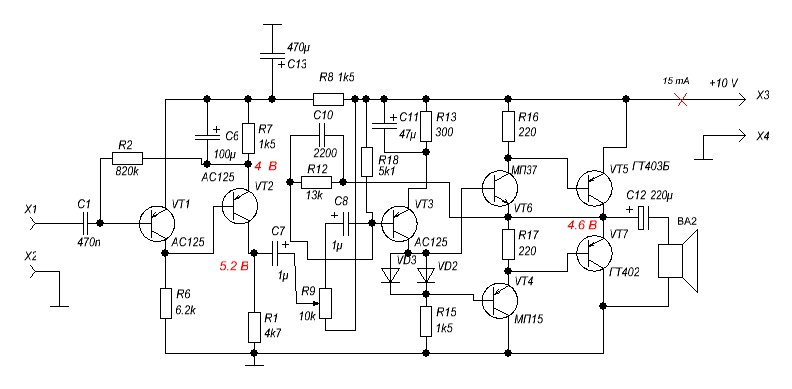

US5MSQ писал(а):При 7ма общего тока потребления на выходной каскад приходится порядка 2 мА, маловато будет, нужно увеличить хотя бы до 6-7 мА, т.е. до 11-12 мА общего тока потребления.
Приветствую!

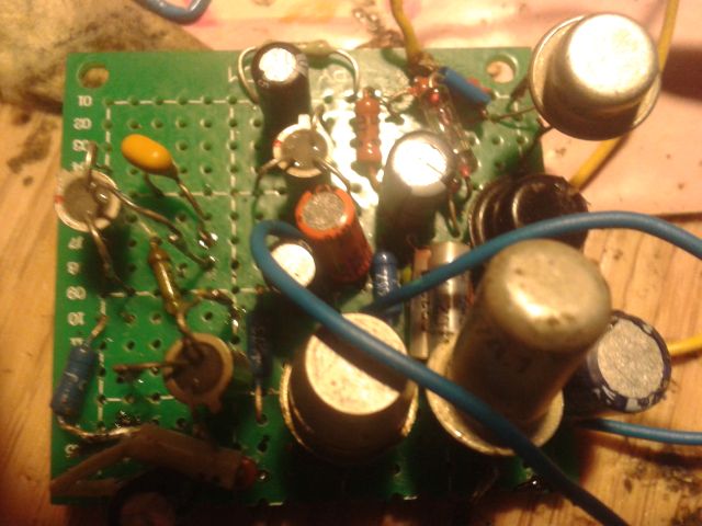

Удалось выставить ток 15 мА и режимы транзисторов. Собрал на маленькой плате.
UR5FCM
Сообщения: 101
Сообщение UR5FCM »
Нормально ли ток общий 15 мА?
12 мА тут сложно выставить.
Нормально, будет поменьше искажений типа "ступеньки"
