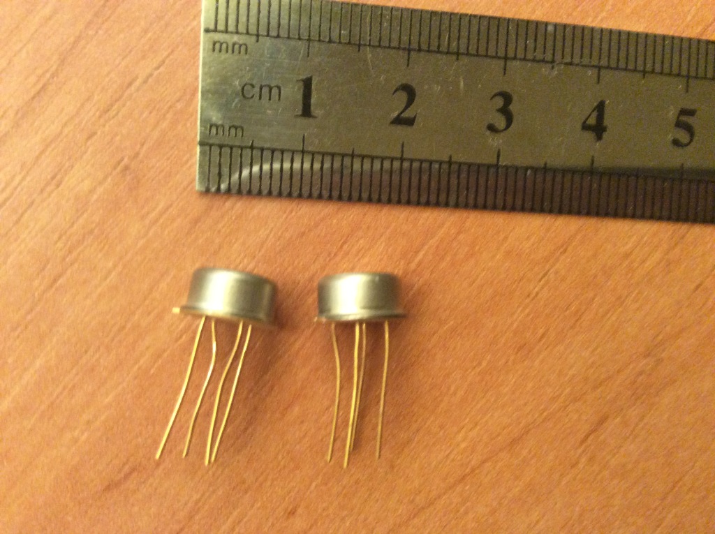

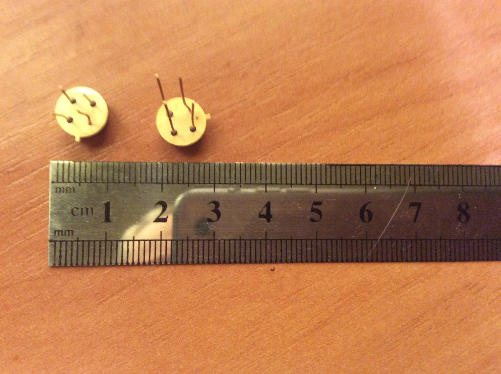

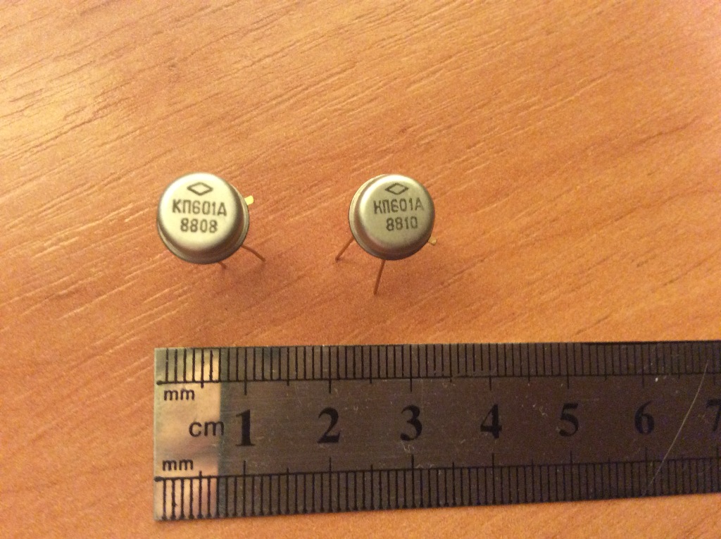

US5MSQ писал(а):я о нём немного слышал, но в живую не видел
вот фото http://rd63.ru/d/342383/d/%D0%9A%D0%9F601%D0%90.jpg
корпус побольше будет чем в КП302

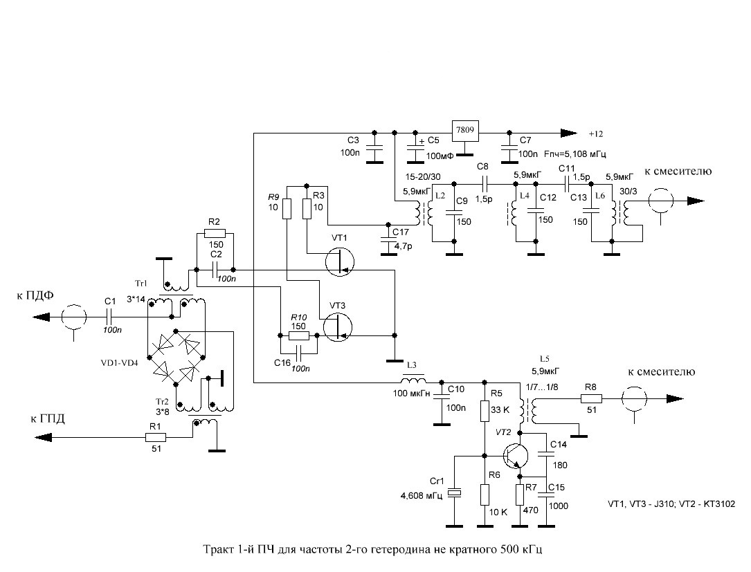

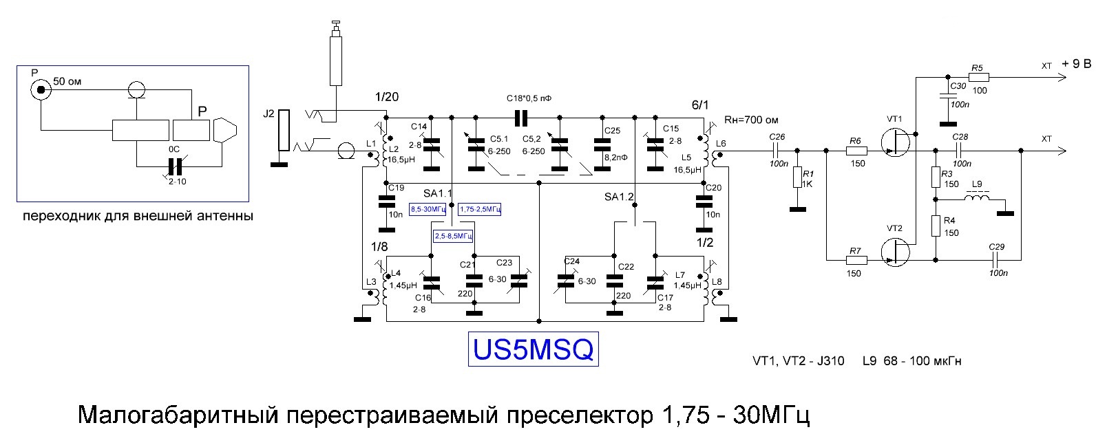

Здравствуйте Сергей Эдуардович! Схемы поправил. Посмотрите пожалуйста.
Re: Приемник коротковолновика на биполярных транзисторах
Здравствуйте, Михаил.

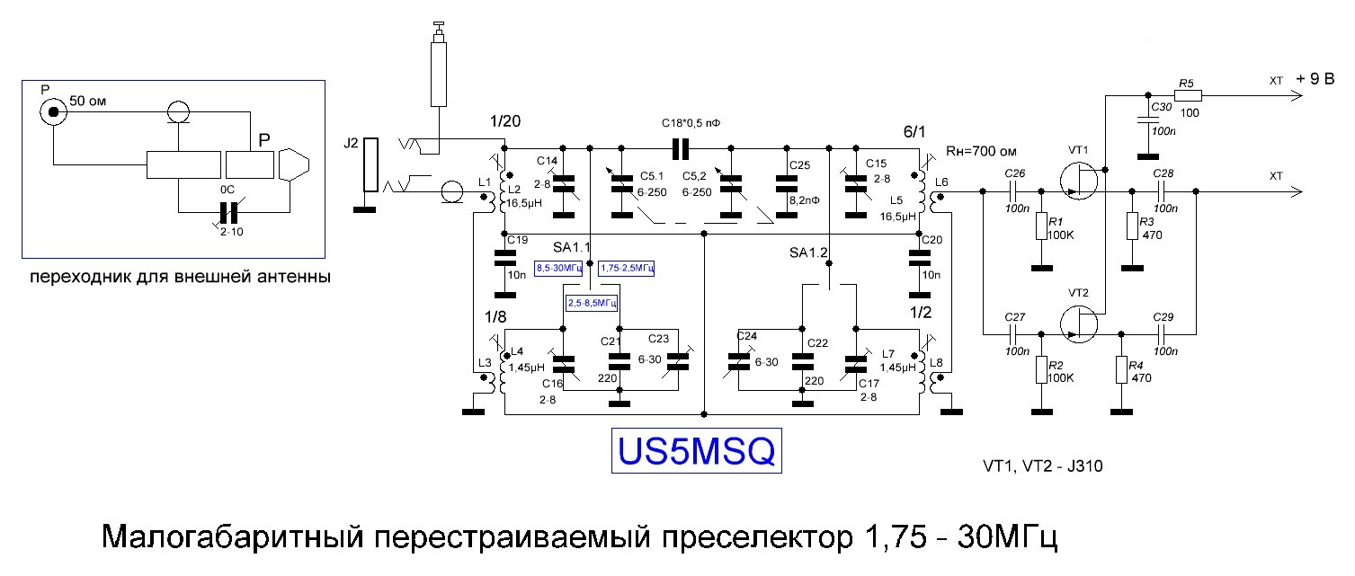

В тракте ПЧ вроде бы всё нормально, а в преселекторе затворы VT1,VT2 я бы через антипаразитные резисторы 150 ом подключил к одному резистору R1=1 кОм (R2 и С27 нужно просто убрать), а нижние выводы истоковых резисторов R3=R4=150 ом отсоединил от общего провода и подключил их на один, общий для обоих транзисторов, дроссель 68-100 мкГн, нижний вывод которого подключён к общему проводу.
Mikail56
Сообщения: 78
Зарегистрирован: 09 мар 2016, 20:18
Сообщение Mikail56 »
Здравствуйте Сергей Эдуардович! Схему поправил.
здравствуйте, Михаил.
Теперь похоже на правду :)

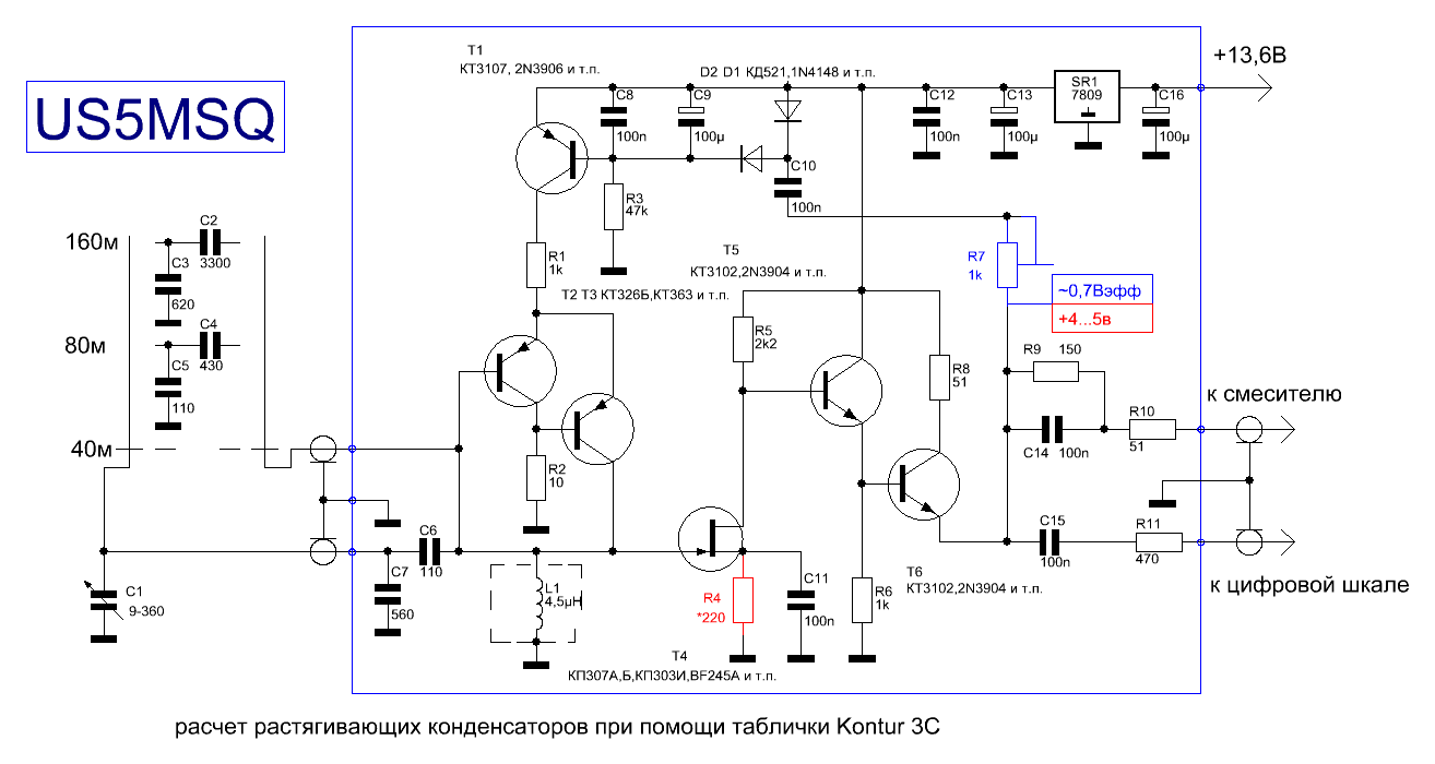

Добрый вечер Сергей Эдуардович! Когда - то собирал ГПД на базе Вашего измерителя индуктивности. Вечером достал, сдул пыль, перемотал индуктивность - получилась 3,22 мкГн; С сх. 45,7 (тр-ры КТ 361). Оставить так или переделать ПП под эту схему? Тем более, что есть желание поставить цифровую шкалу с цапф (я правда в этом ничего не понимаю, а поговорить не с кем). ZIP идёт первой схемой, картинка второй. Как их расставлять последовательно в сообщении я не знаю.
Для экспериментов можно оставить и так, если понравится результат, потом можно будет сделать красиво - на печатке :)
