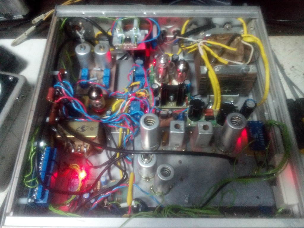

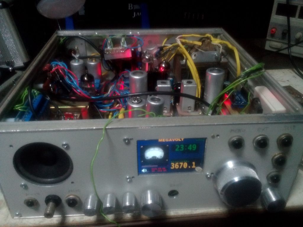

Вчера и сегодня злобно тестировал приемник на всех диапазонах, очень доволен результатом. Добавил ему еще один каскад предварительного унч, и вставил ему фильтр нч-процессор http://www.rv3yf.com/#!product-page/q6n ... 72445f7eb5, кроме того заместо стандартного ГПД втюхал тодой синтезатор частоты на ардуино. Позже, как доделаю выложу фото и видео. Сергей Эдуардович большое вам спасибо за советы, один я бы не справился!
Сообщения: 5197
Рад был помочь. :)
Не могу не отметить, Павел, что из простенькой схемы у Вас получилась очень серьёзная конструкция! Браво!

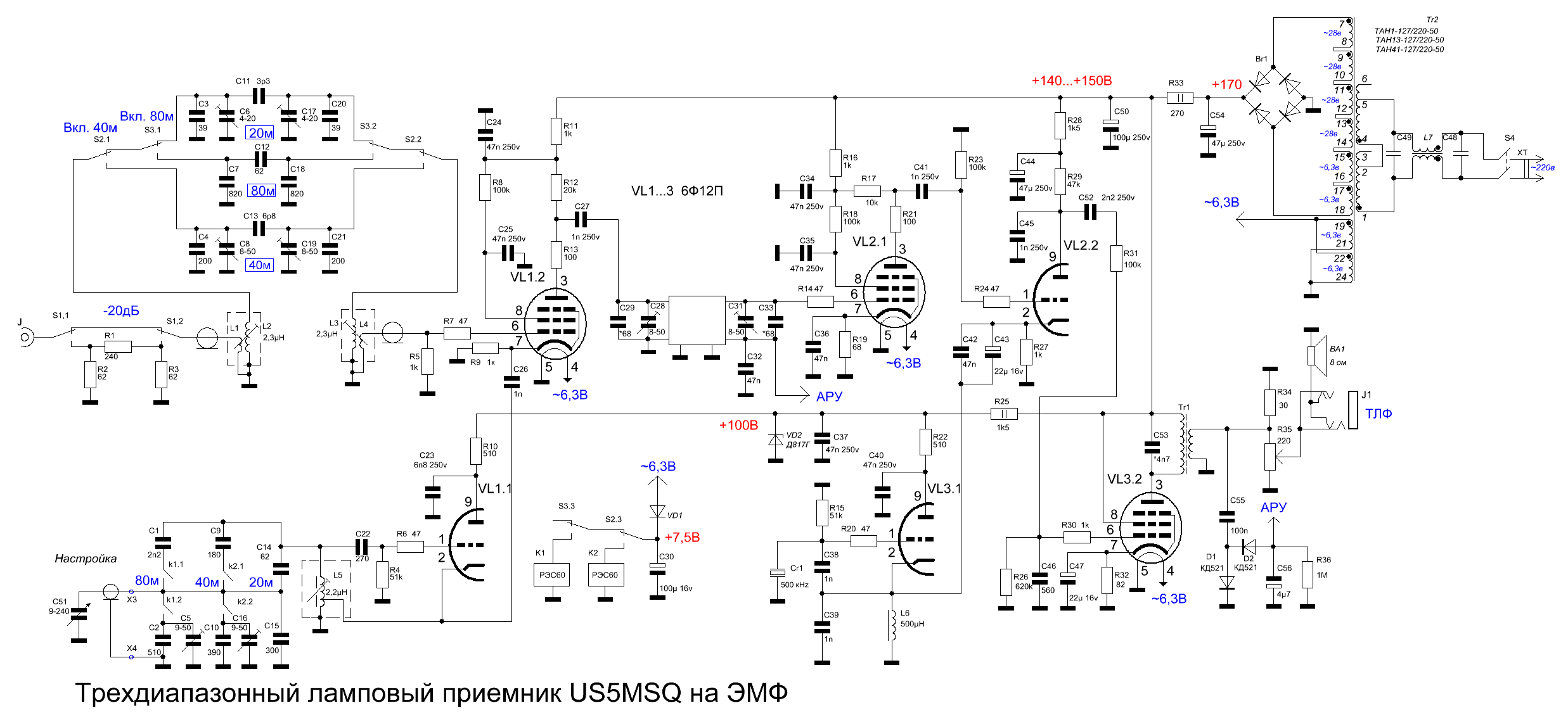

Приветствую всех участников форума. Потихоньку собираю приемник, вернее пока занимаюсь слесаркой и подбором деталей. Делать буду скорее всего один к одному по схеме с кварцевым фильтром. Блок питания только хотелось бы упростить и сделать классическим для ламповых схем, стабилизировать только гетеродины опорник и основной. Сергей Эдуардович как это правильнее сделать?

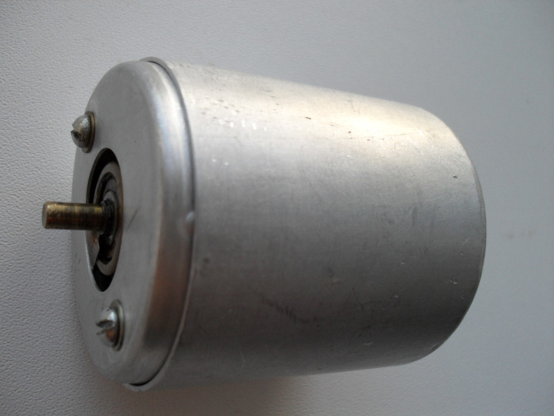

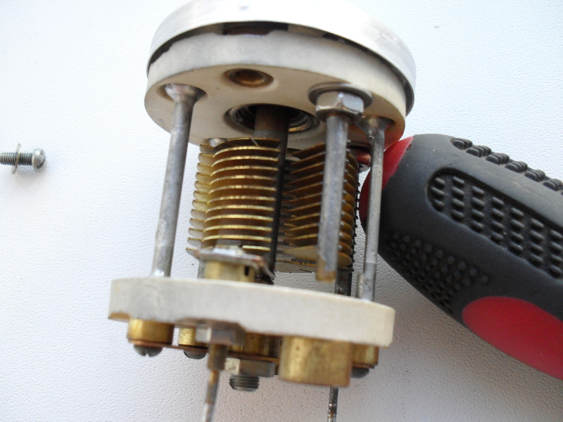

И еще вопрос по КПЕ. Ввиду особенности подобранного корпуса, шасси (монтаж будет навесной) обычный КПЕ 12-495 не влазит по размерам, хочу применить тот что на фото емкостью 9-72 пф но смущает форма пластин ротора, сделано как то не стандартно объяснить не могу и на фото не очень видно, не знаю от чего этот конденсатор но емкость меняется вроде плавно. Сергей Эдуардович как вы считаете подойдет такой КПЕ? Понятно что растягивающие емкости придется пересчитать подобрать.

Пример нестабилизированного питания приемника показан на схеме в приложении. Силовой транс должен обеспечивать на анодной обмотке порядка 110-130 в переменки.
Насколько я понял, это КПЕ от опорного гетеродина Р-250. Он хорошего качества и примечателен тем, что за счёт специальной формы пластин действующий угол поворота пластин у него примерно 270 градусов - в отличии от стандартных 180 градусов. Нам вполне подходит, только емкость растягивающих конденсаторов надо пересчитать при помощи программки KONTUR3C.

Вставка картинок заработала, вот такой кпе
Сообщения: 5197
Ну да, это КПЕ от опорного гетеродина Р-250
