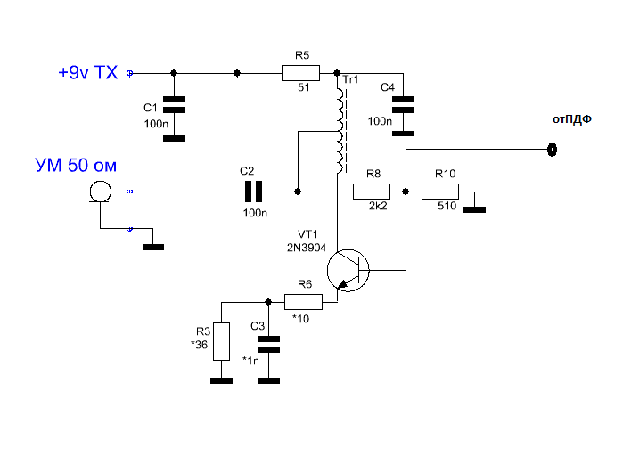

Скорее всего потребуется дополнительно усилить сигнал смесителя раз в 20-25, применив например такой усилитель с ОБ
Сергей Эдуардович здравствуйте. Собрал дополнительный усилитель по приведенной Вами схеме, подал сигнал с генератора, на выходе ничего нет . Монтаж и элементы проверил все в норме. Это правильно что сигнал подается в эмиттер? В чем может быть проблема? Спасибо.

ua4fvn писал(а): Сергей Эдуардович здравствуйте.
1.Собрал дополнительный усилитель по приведенной Вами схеме, подал сигнал с генератора, на выходе ничего нет . Монтаж и элементы проверил все в норме. Это правильно что сигнал подается в эмиттер? В чем может быть проблема? Спасибо.
2.А можно ли для драйвера Альбатроса применить такой усилитель?
1. Проблема скорее всего в некорректно проведённых измерениях. Опишите подробно что и как подавали на вход, чем и как меняли сигнал на выходе?
И, кстати, каковы режимы по постоянному току на выводах транзистора?
2. Можно и такой, но тогда придётся поставить 2 подобных каскада, т.к. один из-за маой глубины ООС обеспечить требуемое линейное усиление при уровнях входного сигнала 30-40 мВэфф не сможет.

Сигнал на вход подал напрямую с ГСС предварительно померив уровень ВЧ вольтметром, на выход тоже подключал ВЧ Вольтметр. На выход пробовал ставить нагрузку 50 ом. Режимы по постоянному току смогу замерить завтра, отпишусь. Спасибо.
Re: Трансивер Аматор SA ЭМФ
Выход этого каскада высокоомный, т.е. нагрузка должна быть не менее 10 кОм при минимальной емкости ( не более 5 пФ), а вход стандартный 50-омный, рассчитан на прямое подключение к ПДФ.

Да Сергей Эдуардович действительно Вы были правы. Я мерил на 50 ом нагрузку (щуп 1:1) переключил щуп 1:10 и все встало на свои места. При подаче на вход 40 мв эфф. на выходе получил почти 1 в эфф. Спасибо.

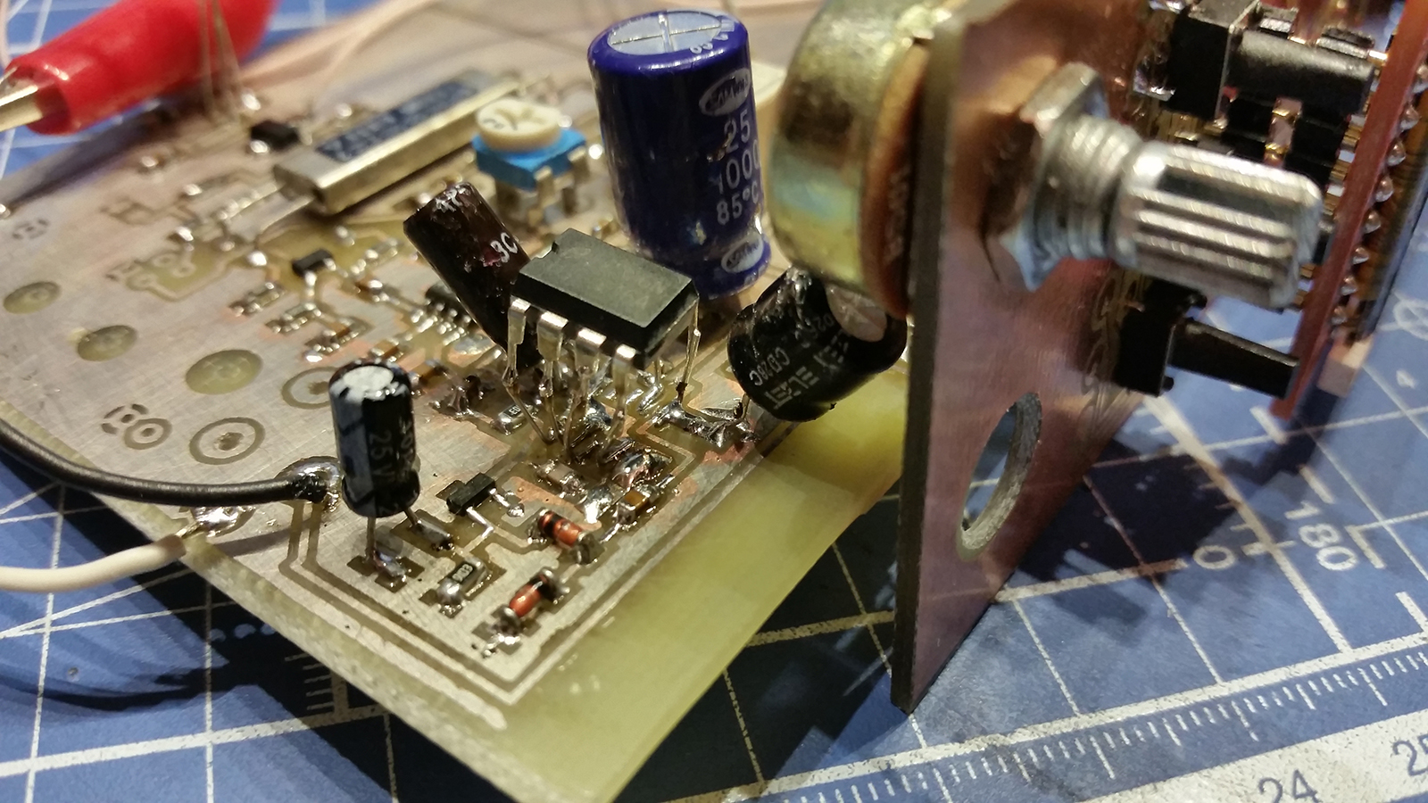

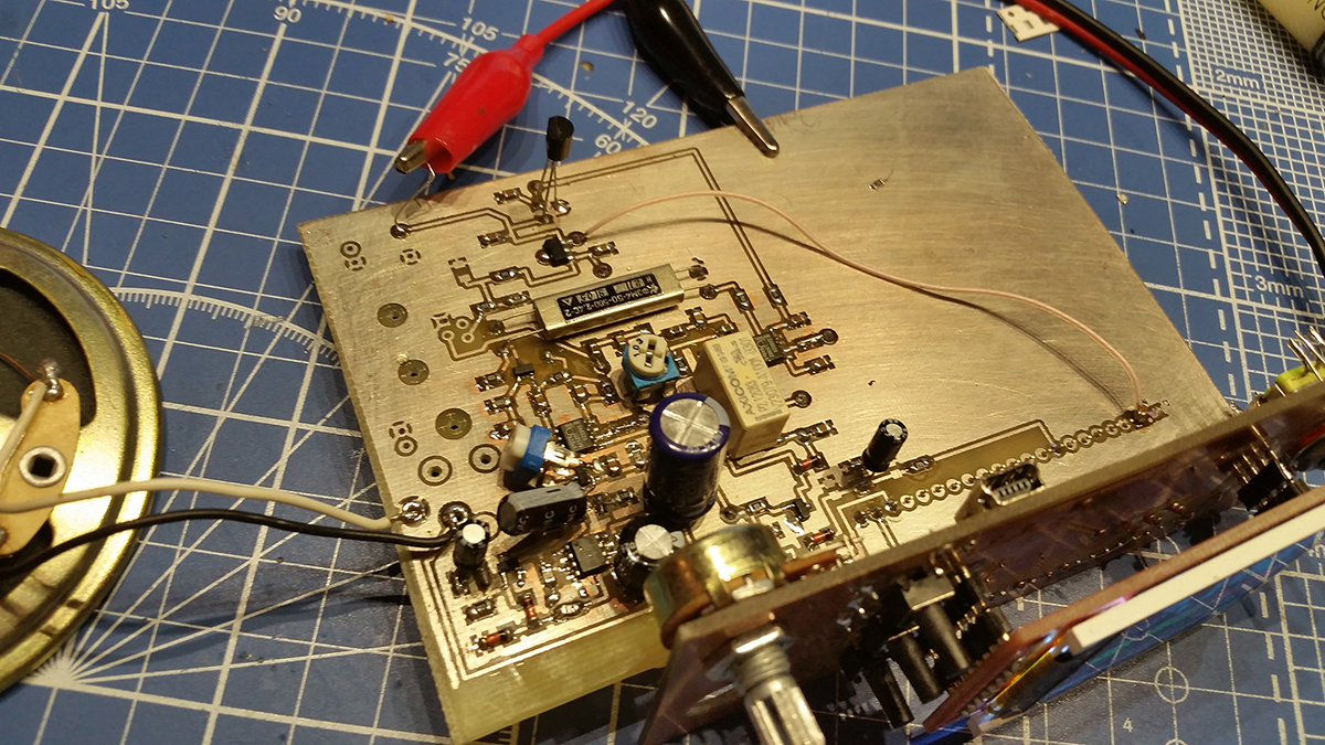

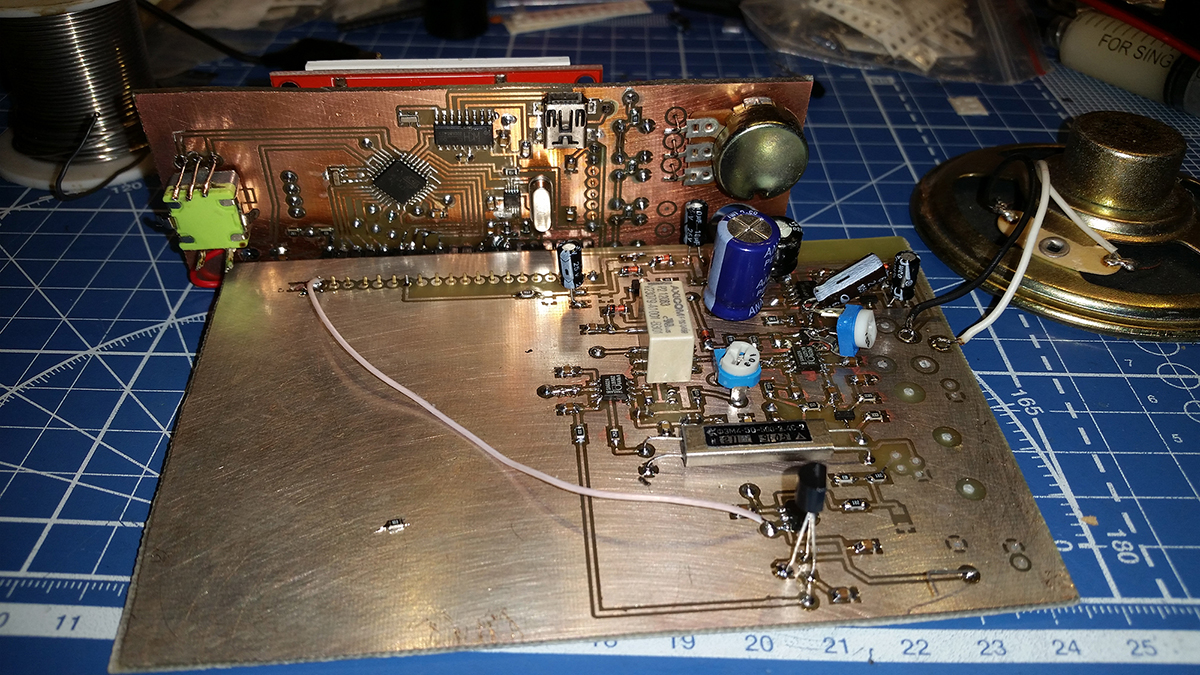

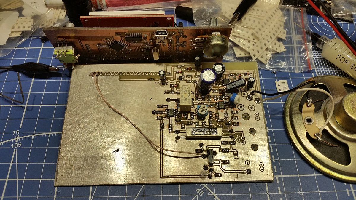

Затеял переделку своего аматора, теперь полностью на SMD компонентах, на выводных не помещалось в корпус, так как приходилось две платы ставить бутербродом и для динамика места не хватало.
Столкнулся с проблемой, возбуд по УНЧ. Чего только не делал, и развязывал по питанию, и навешивал 100nF куда только дотянусь. Убирал цепь ару и блокировку входа УНЧ при TX, закоротил вход (3 ножка LM386) на корпус, не помогло. Помогло только оторвать электролит от 1 вывода LM386, тем самым сбросив усиление. Запаял подстроечник 200 Ом в эту цепь, не помогло. Ошибок в монтаже нет вроде, детали исправны, микросхему менял два раза.
Подскажите пожалуйста, где я накосячил.

wowscheg писал(а):Здравствуйте Сергей Эдуардович.
Здравствуйте, Владимрю
Трудно вот так на расстоянии, при минимуме информации, поставить диагноз - для этого нужно быть экстрасенсом :)
Но действительно LM386 при большом усилении и неудачной разводке имеет склонность к самовозбуду. Судя по фото, вероятной причиной может быть то, что силовой вывод минуса питания (нога 4) соединён с заземленным входом (нога 2) в одном месте, а минус электролита питания УМа расположен на довольно большом расстоянии, т.е. подключён через общее сопротивление проводника. В результате мощные импульсы тока с частотой сигнала создают на этом, хоть и относительно небольшом, сопротивлении падение напряжение, поступающее на вход УЗЧ (на 2-ю ногу) и достаточное для возбуждения на ультразвуковых частота, там где фаза дополнительно переворачивается ещё на 180 град.
Что можно попробовать сделать
- отпаять 2 ногу ( а может лучше наоборот, 4-ю ногу) и отдельным коротким проводником пустить на минус электролита
- или поставить последовательно с резистором ООС дроссель 10-33 мГн
- или применить LM386 с минимальным усилением ( выводы 1 и 8 освободить) и поставить перед ней (после регулирующего транзистора АРУ) дополнительный однотранзисторный усилитель с ОЭ,

Сергей Эдуардович, спасибо за ответ. Заметил перетрав в одном месте, и потому земля обходила "по крюку" запаял огрех, но не помогло. На обратной стороне платы почти сплошняком земля, просверлил рядом с микросхемой (ножками 2 и 4) отверстие, запаял перемычку на фольгу с обратной стороны, не помогло. Напаячил электролит, прямо на выводы LM386, выводы электролита максимально короткие, не помогло.
Помогла запайка новой микросхемы в DIP корпусе, возбуд пропал. Фото безобразия прилагаю.
Неужели попалась партия "левых" или бракованных микросхем?
