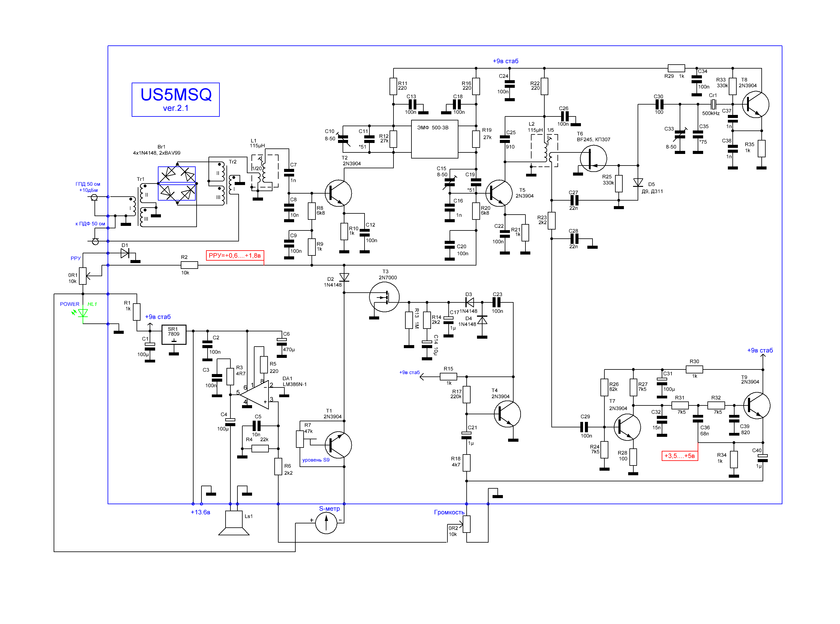

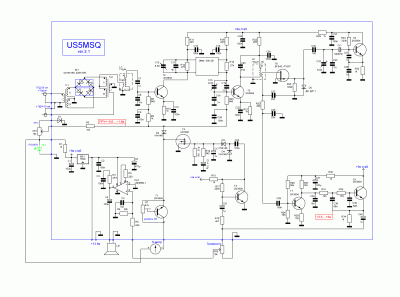

[attachment=0]Приёмныйтракт76М2 ver_2_1.GIFЗдравствуйте Сергей Эдуардович! Не подскажете, какое должно быть напряжение с ОГ в точке R25, D5? Может увеличить С30 хотя бы раз в 10?
Что-то схема отпечаталась 2 раза.
Re: Приемник коротковолновика на биполярных транзисторах
Здравствуйте, Михаил Андреевич.Mikail56 писал(а):[attachment=0]Приёмныйтракт76М2 ver_2_1.GIFЗдравствуйте Сергей Эдуардович! Не подскажете, какое должно быть напряжение с ОГ в точке R25, D5? Может увеличить С30 хотя бы раз в 10?
Вы позже написали
Выходное напряжение опорного гетеродина в зависимости от экземпляра пьезокерамического резонатора может составлять от 1-2 до 10 Вэфф, у Вас получилось примерно 4,2-4,5 Вэфф - нормально. Постоянное отрицательное напряжение автосмещения в точке R25-D5 должно быть того же порядка, но его нужно измерять высокоомным вольтметром (например китайским мультиметром), подключённым через резистор порядка 100 кОм, дабы не сильно шунтировать эту довольно высокоомную цепь.Mikail56 писал(а):... впаял С30-6800 пФ. на R25-D5=0 В по постоянке, но Uэфф. с С30 4,2-4.5В, в наушниках стоит дикий треск, но с ГСС сигнал при включенной "антенне" и рядом лежащими щупами при 10 мВ на выходе аттенюатора прекрасно слышно. Возьму тайм-аут, на Поляковский ППП на х2 сделаю АРУ на 4148(на Д9 работает отвратительно), я этот ППП проверял на даче (его работа понравилась больше всего), и будет у меня эталон на 40 М.
С30 нет смысла увеличивать, тем паче до 6800 пФ, впрочем и большой беды от этого не будет.
От щупа, расположенного рядом с антенной, на вход приёмника поступает сигнал неизвестного уровня, поэтому нет возможности более-менее точно оценить чувствительность приемника и его Кус, и таким образом оценить его работоспособность. Что мешает подключить ГСС напрямую к антенному входу и измерить эти параметры?
