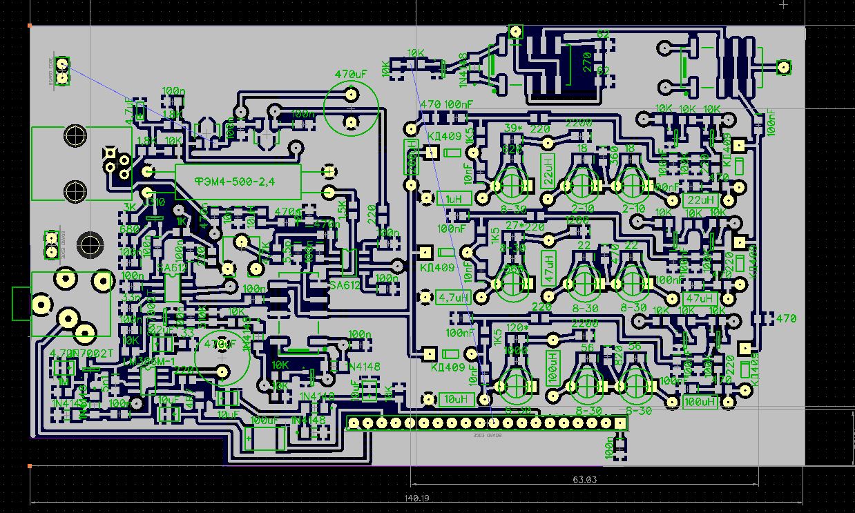

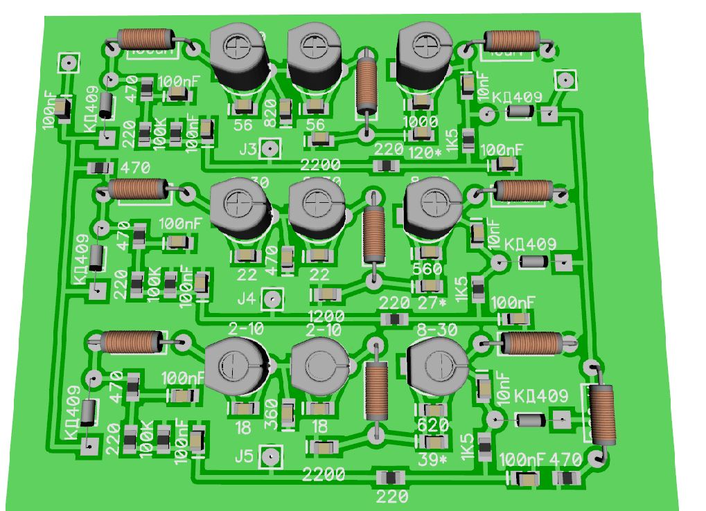

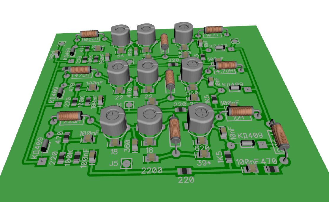

Развел плату на ДПФ трехдиапазонный: 160, 80 и 40 метров.

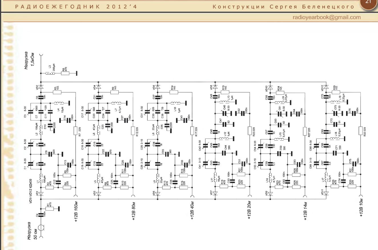

Вопрос уже обсуждался, но я хочу к нему немного вернуться. С контроллера синтезатора, для коммутации ДПФ, три выхода, отдельный для каждого диапазона. На каждом выходе, 3,3 вольта. Коммутация ДПФ расчитана на 12 вольт по этой схеме:
Можно ли и как это правильно сделать, коммутировать через оптопары?
Все свои файлы с платами выложу чуть позже единым архивом, когда проверю на ошибки.

Лучше всего это сделать посредством вот таких транзисторных ключей

Сергей Эдуардович спасибо, так и сделаю. Развожу по малому плату и понимаю, что и на SMD с трудом влезает
или опыта по разводке SMD у меня мало
релюх аж три штуки вышло.

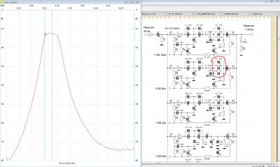

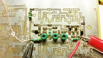

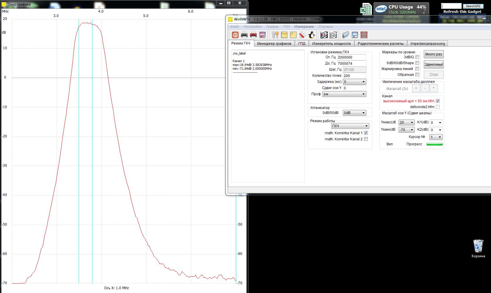

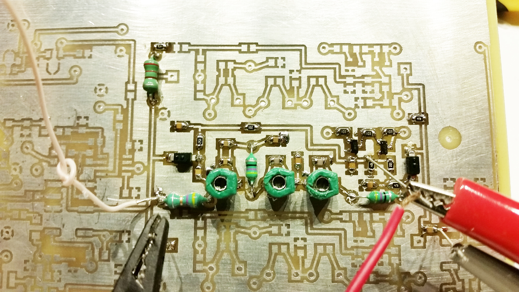

Итак развел плату и запаял ДПФ на 80 метров, на другие диапазоны, нет дросселей, нужно покупать:
Получилась вот такая АЧХ:
Для замеров использовал щуп-приставку для NWT. Щуп калиброван. На подстроечный конденсатор который ближе к выходу ДПФ почти нет реакции. Стало ясно, что не хватает емкости, добавил емкость параллельно подстроечникку, догнал аж до 720пФ но нет четкого резонанса на С17. Сейчас такая картина:
Смущают потери больше 10Дб
Сергей Эдуардович, не подскажите правильную процедуру настройки данного ДПФ или все правильно?

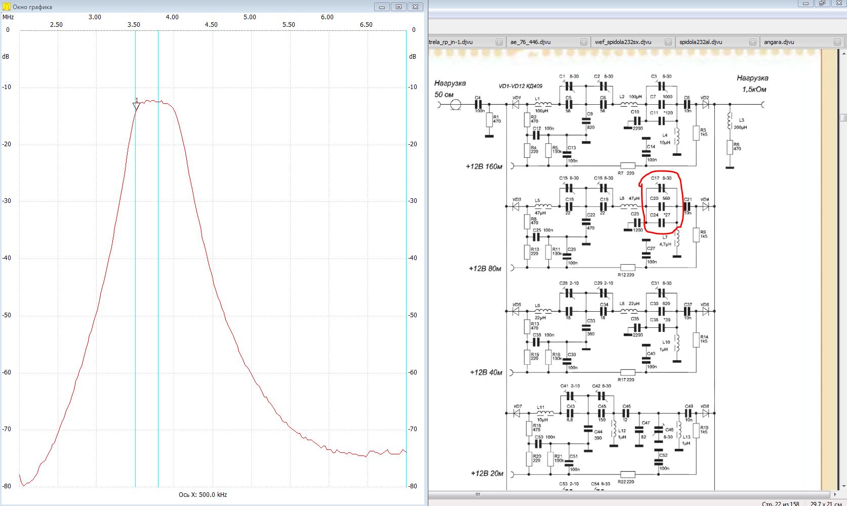

Как показала практика, у таких дросселей очень большой разброс по индуктивности, поэтому перед установкой дросселя её желательно замерить и пропорционально скорректировать ёмкость контурного конденсатора, тогда будет проще настроиться в резонанс и)или увеличить максимальную емкость триммера - оптимально до 20-30% контурной, тогда при настройке никаких дополнительных телодвижений не потребуется.
Коэф. передачи в полосе пропускания при нагрузке ПДФ резистором 1,5 кОм (входное сопротивление SA/NE612, включённой аналогично СТЕПу) должен быть порядка + 6...+7 дБ. Измеряется по прямом подключении ко входу ПДФ выхода NWT, а высокоомный пробник - к нагрузке 1,5 кОм.

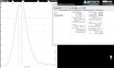

Докладываю.
Удалось уменьшить потери до 1-2 Дб .увеличив емкость конденсатора до 820 пФ. Острого резонанса так и не заметил, возможно не правильно откалиброван NWT . Калибровал так: выход прибора подключил ко входу пробника и запустил калибровку, вроде все. Может я что-то делаю не так? Пробовал подключать через резистор в 1.5КОм, без разницы.

Это неправильно. Потому у Вас показания примерно на 6 дБ меньше реальных.wowscheg писал(а):...Удалось уменьшить потери до 1-2 Дб .увеличив емкость конденсатора до 820 пФ. Острого резонанса так и не заметил, возможно не правильно откалиброван NWT . Калибровал так: выход прибора подключил ко входу пробника и запустил калибровку, вроде все. Может я что-то делаю не так?...
Для правильной калибровки нужно выход NWT нагрузить резистором 50 (51) ом, а уже к этой нагрузке подключать высокоомный пробник.

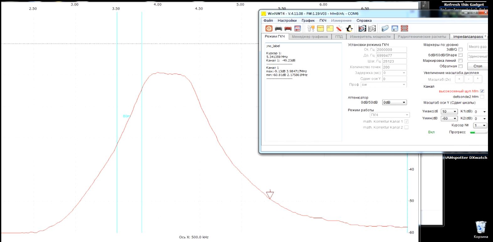

Видимо опять не правильно откалибровал, потому как прибор кажет прибавку почти аж в 20Дб
Калибровал так: Выход прибора, через резистор 50 Ом посадил на землю, Пробник пробник подключил к соединению резистора и выхода прибора и запустил калибровку.
Вот результат: В данный момент выход ДПФ подключен к основной плате.

Калибровали правильно.
А вот ПДФ нагрузили на 1.5 кОм?
и попробуйте включить аттенюатор на -10,-20дБ.
