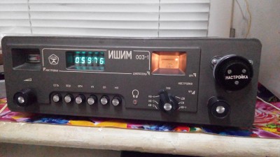

Здравствуйте Сергей Едуардович! Приобрел недавно"Ишим 003" ,решил заменить подтекший ЖК дисплей на 5шт.ИВ3а,здесь на форуме пару лет назад ето обсуждалось.Имею два вопроса поЦШ: 1.Куда подключаеться сетка ИВ3а(выв9)и накал(8,7). 2.Какова граничная частота измерения в УКВ диапазоне?(сможет показать 88...108?)
- Сообщения: 5166
Re: Модернизация радиоприемника Ишим-003
1.Все сетки подключаются к питанию +9В (вывод 1 платы индикации), все накалы запараллеливаются и через гасящий резистор подключаются к проводам подводящим переменку 6,3в вместо лампочки подсветки. номинал гасящего резистора уже не вспомню, давно это было, но можно посчитать исходя из тока накала одной лампы 30 мА при напряжении 0,8В. т.е. примерно (6,3-0,8)/150 мА=36 Ом мощностью не менее 1 Вт, лучше - 2Вт.
И ещё один важным момент - шину, соединяющую выводы 6 (вывод 2 платы индикации) нужно отключить от платы управления и соединить с общим проводом.
2. Не, знаю, не пробовал, но по идее должно работать и на частотах 100-110 МГц.

Здравствуйте! Заменил ЖК дисплей на ИВ3а по вашему совету, результатом очень доволен
.Имею еще вопрос:Возможно ли применение двухзатворного SMD BF998 всхеме переделки УВЧ (VT1BF961),а также в схеме смесителя SSB гетеродина наBF980 в статье "SSB детекторы для ишим003"??

Отлично смотрится ЦШ на ИВшках!
BF998 это SMD аналог BF961, поэтому можно заменить без изменения остальных элементов схемы, но переделывать только УВЧ, без переделки УПЧ, нет никакого сенсу. а вот в детекторе - на УРА.

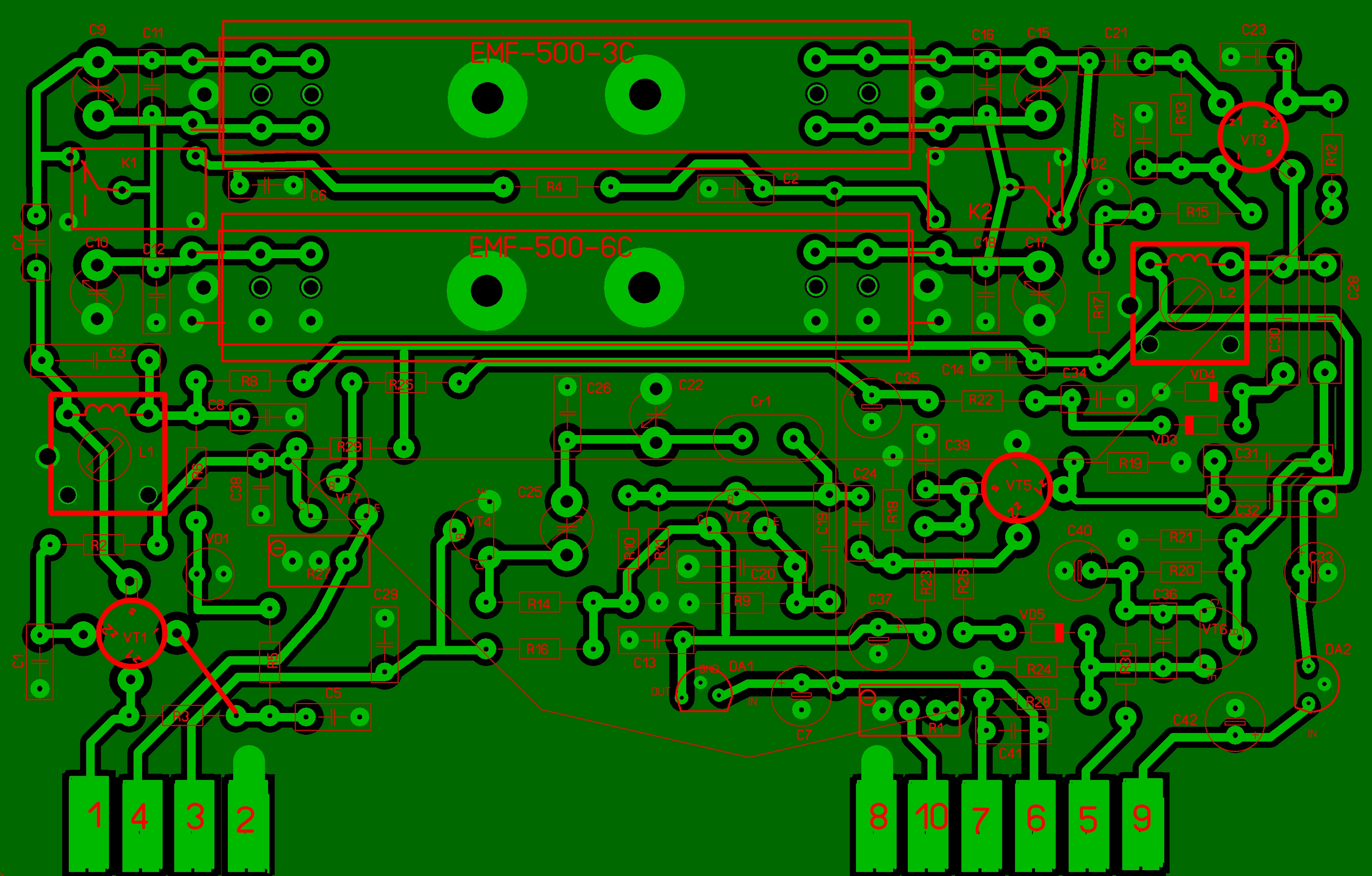

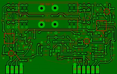

Трудность в переделке всего ПЧ тракта испытываю из-за невозмржности изготовить плату так как нету софта и принтера.Хотя все основные елементы для ее сборки имеються. Не могли бы вы сбросить мне ее вид в другом формате,чтобы я смог ее подогнать под размер,и перенести на текстолит через копирку дедовским способом?
- Сообщения: 5166
Пожалуйста.
правда не понимаю, чем это Вам поможет, если нет принтера, а если он есть, то нет ничего сложного установить программу Скачать Sprint-Layout 5.0 RUS
скачать которую можно например здесь https://cxem.net/software/sprint_layout.php и воспользоваться всеми преимуществами технологии ЛУТ?
- Плата ПЧ_зеркальный рисунок печатных проводников.zip
- (94.88 КБ) 141 скачивание
