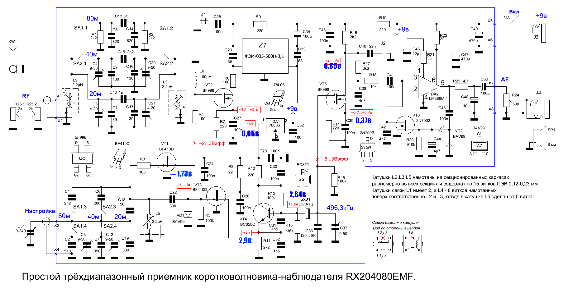

Может сгорели, может нет... Это сродни гаданию на кофейной гуще...
Попробуйте сравнить режимы по постоянному току с указанными выше.

Вот такие напряжения. Как померять Вэфф я не знаю.
Принципиальная схема трёхдиапазонного приемника RX204080EMF rev.2 %2B режимы.GIF

Проверьте правильность распайки контура гетеродина.Приставка к мультиметру во вложении.

Да уже выпаивал, проверял. Сейчас еще раз выпаяю. Но ведь на 500 кгц тоже не работает генератор

VT2 на истоке у вас не указано напряжение, проверьте. Должно быть не более 0.4в.

Да, пропустил, там 0,20 в
Судя по напряжениям ГПД работает.
R13 нужно уменьшить до 33-36 кОм (см. мой вариант схемы)
Попробуйте частотомер подключить к истоку Vt1 и на эмиттер VT4 -есть показания?

на истоке Vt1 и на эмиттере VT4 нет никаких показаний, но на базе VT4 частотомер показывает 1598 кгц, сейчас перепаяю резистор
Переключатели диапазонов в каком положении?
Попробуйте измерить частоту ГПД (на истоке VT1) на всех диапазонах

Перепайка резистора видимых изменений не дала, гпд нет генерации ни в одном положении переключателей, все по нулям.
