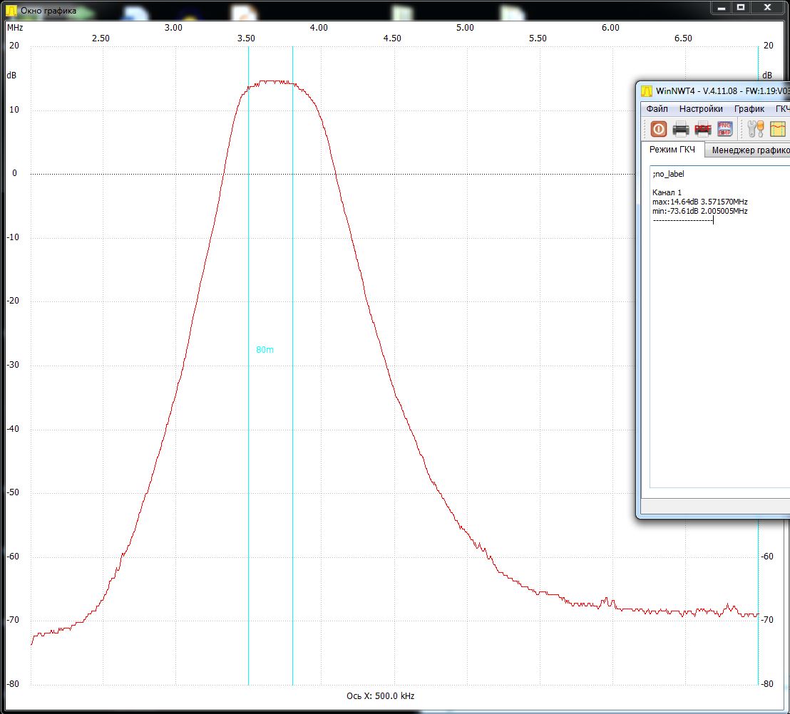

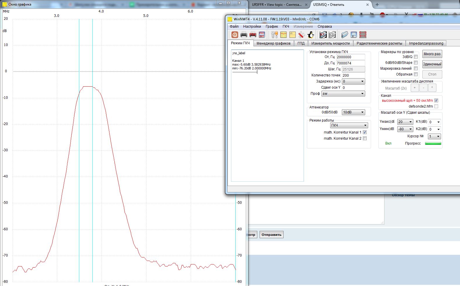

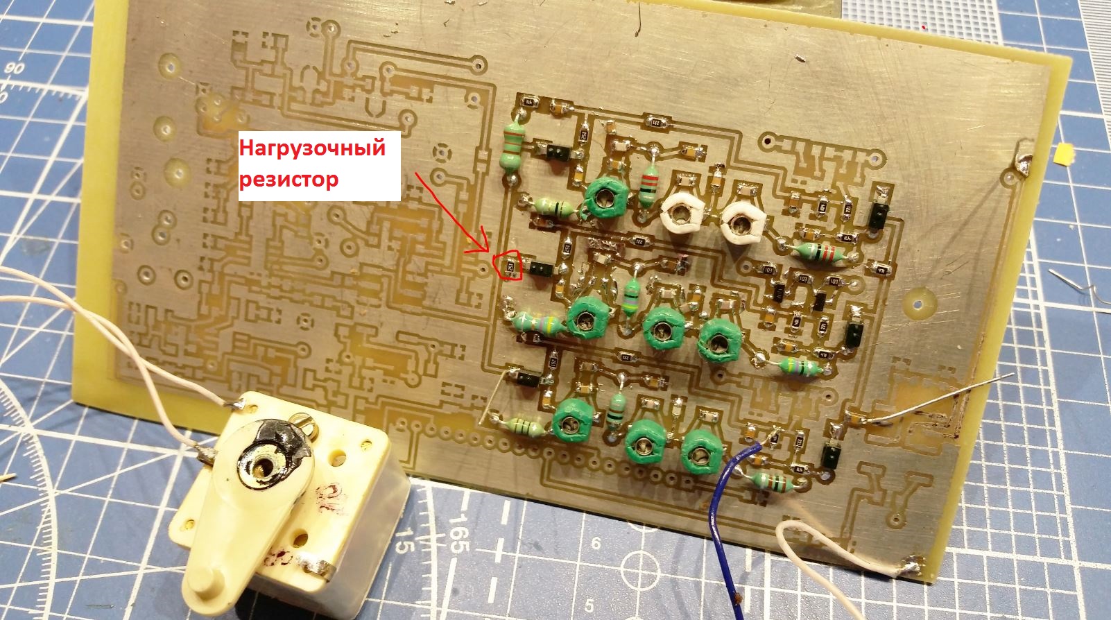

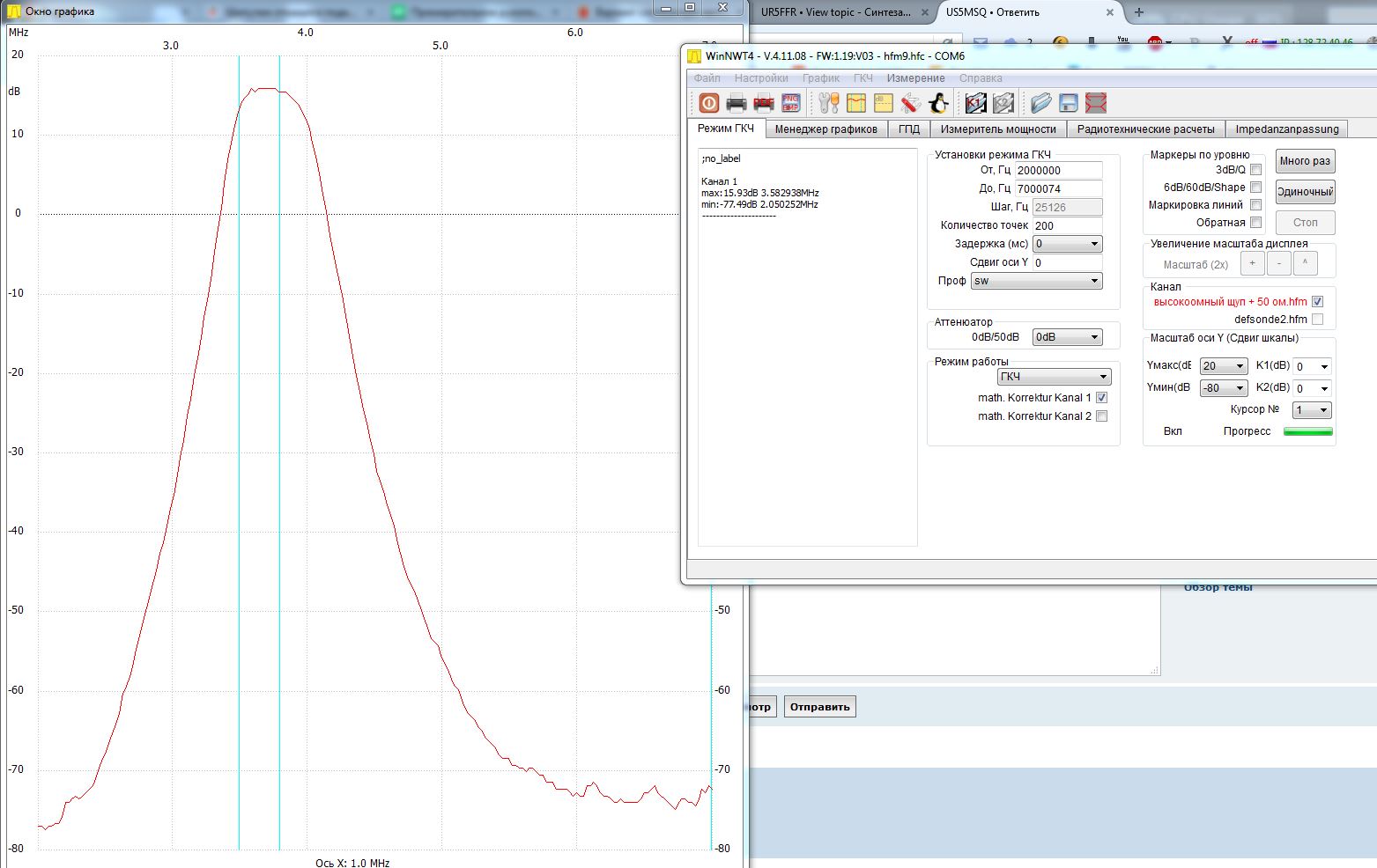

Отключил ДПФ от основной платы и его выход подключил ко входу пробника. Затем к выходу ДПФ подключил один конец резистора 1.5К а второй посадил на массу.
Получил вот такой график:
Включил на NWT АТТ на 10Дб. и график стал вот таким:
С выхода NWT никуда не подключенного имею: 280 - 290 мВ эфф. При АТТ 10 Дб: 90-100 мВ Эфф.
Если подключить к ДПФ то имею: 80 - 90 мВ эфф. При АТТ 10 Дб: 30 - 35 мВ Эфф.
Re: Трансивер Аматор SA ЭМФ
Нормальная АЧХ, но с калибровкой что-то неладно.

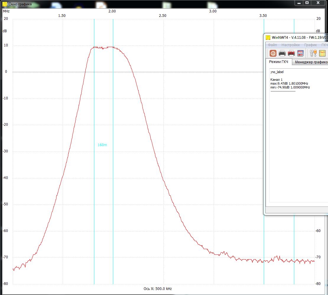

Потихоньку продолжаю сборку, собрал ДПФ на три диапазона:
Нагрузил выход на 1К5 и начал настройку, вот графики:
160 метров:

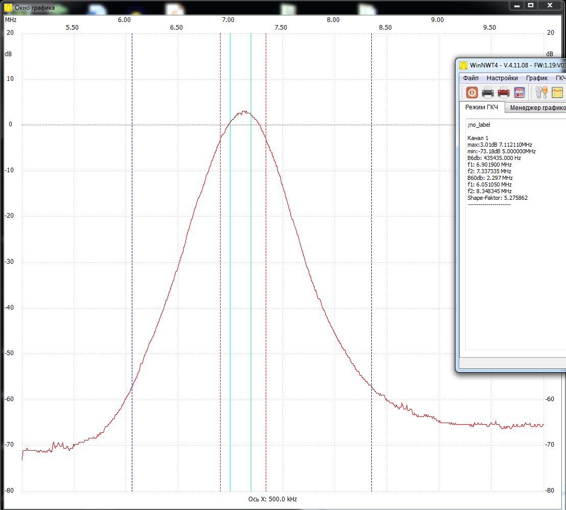

40 метров:
Графики вроде не плохие, хоть и широковаты. Но остается один момент, подстроечные конденсаторы, которые ближе в выходу ДПФ, по сути не нужны. У меня получилось достаточно далеко от номиналов схемы. Брал переменный конденсатор и и при помощи его подбирал необходимую емкость:
160 метров, конденсатор С7 вместо 1000 пФ получился 2200 пФ

40 метров, конденсатор С30 вместо 620 пФ получился 750 пФ
А подстроечники не нужны в виду очень размазанного резонанса, свободно крутил кпе, и график менялся очень плавно. Вопрос, так и должно быть?
wowscheg писал(а):Графики вроде не плохие, хоть и широковаты. Но остается один момент, подстроечные конденсаторы, которые ближе в выходу ДПФ, по сути не нужны. У меня получилось достаточно далеко от номиналов схемы. Брал переменный конденсатор и и при помощи его подбирал необходимую емкость:
80 метров, конденсатор С20 вместо 560 пФ получился 820 пФ
В общем-то так и есть, при большом разбросе индуктивностей часто требуется индивидуальный подбор или самих дросселей или контурных конденсаторов.
А чтобы триммеры в данном случае (при нагруженной добротности контуров порядка 10) были эффективны, их емкость должны быть не менее10, а лучше 20% от контурной, т.е. по хорошему с максимальной емкостью порядка 80-100 пФ - у меня на тот момент таких не было, указал, те что были под рукой :)
