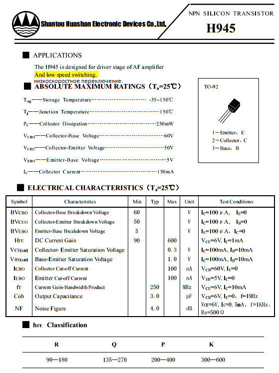

Сергей Эдуардович, за транзисторы даже боюсь спрашивать но деваться некуда. Можно ли применить такие транзисторы (Н945) в основной плате. Смущает выделенное в даташите. Сразу прошу извинение.
Можно смело применять - это аналоги 2N3904, BC547, 2SC1815, КТ3012 и т.п., только цолоkёвка другая.

Большое спасибо, это облегчает дело и сохраняет кошелек.

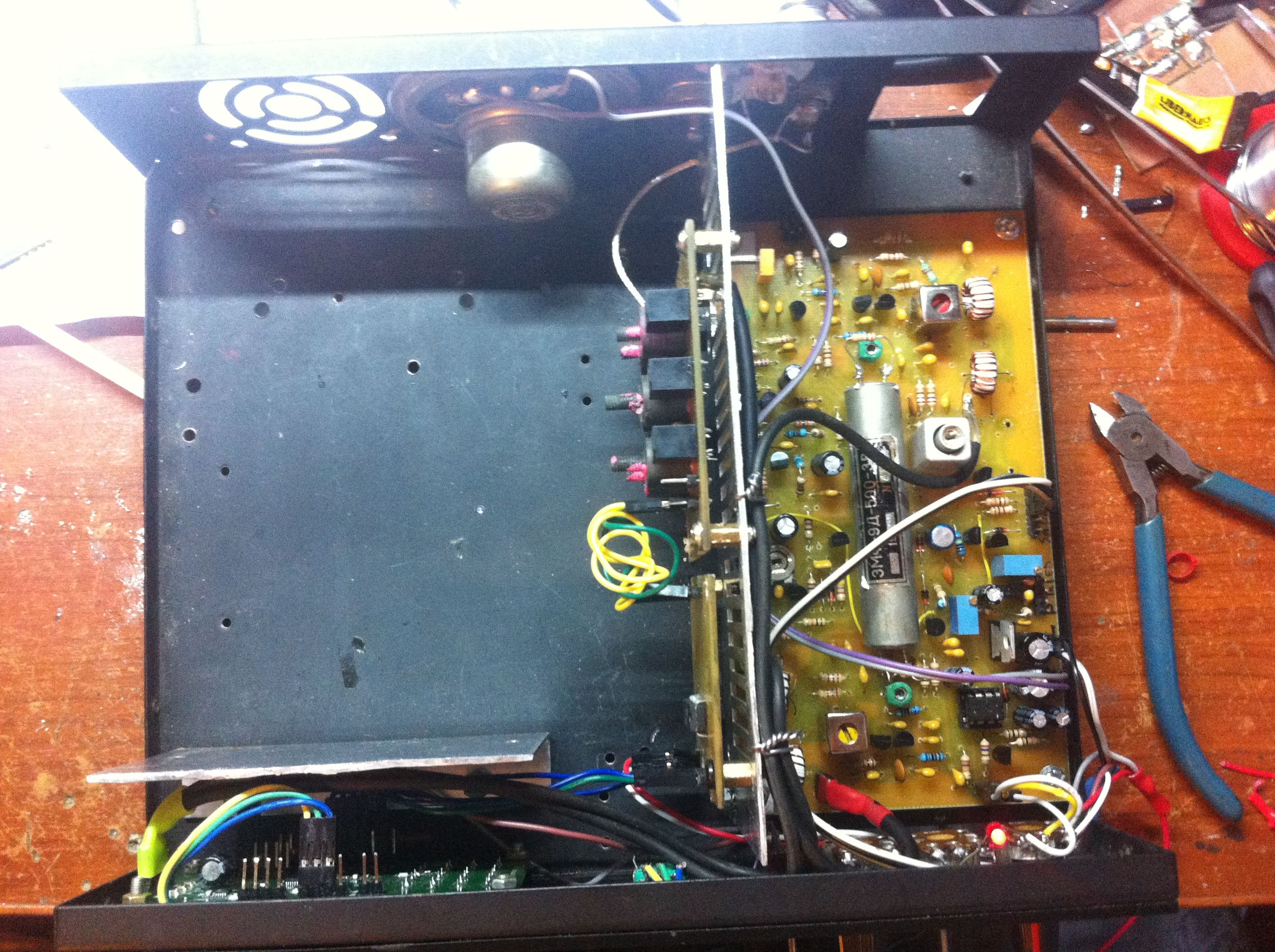

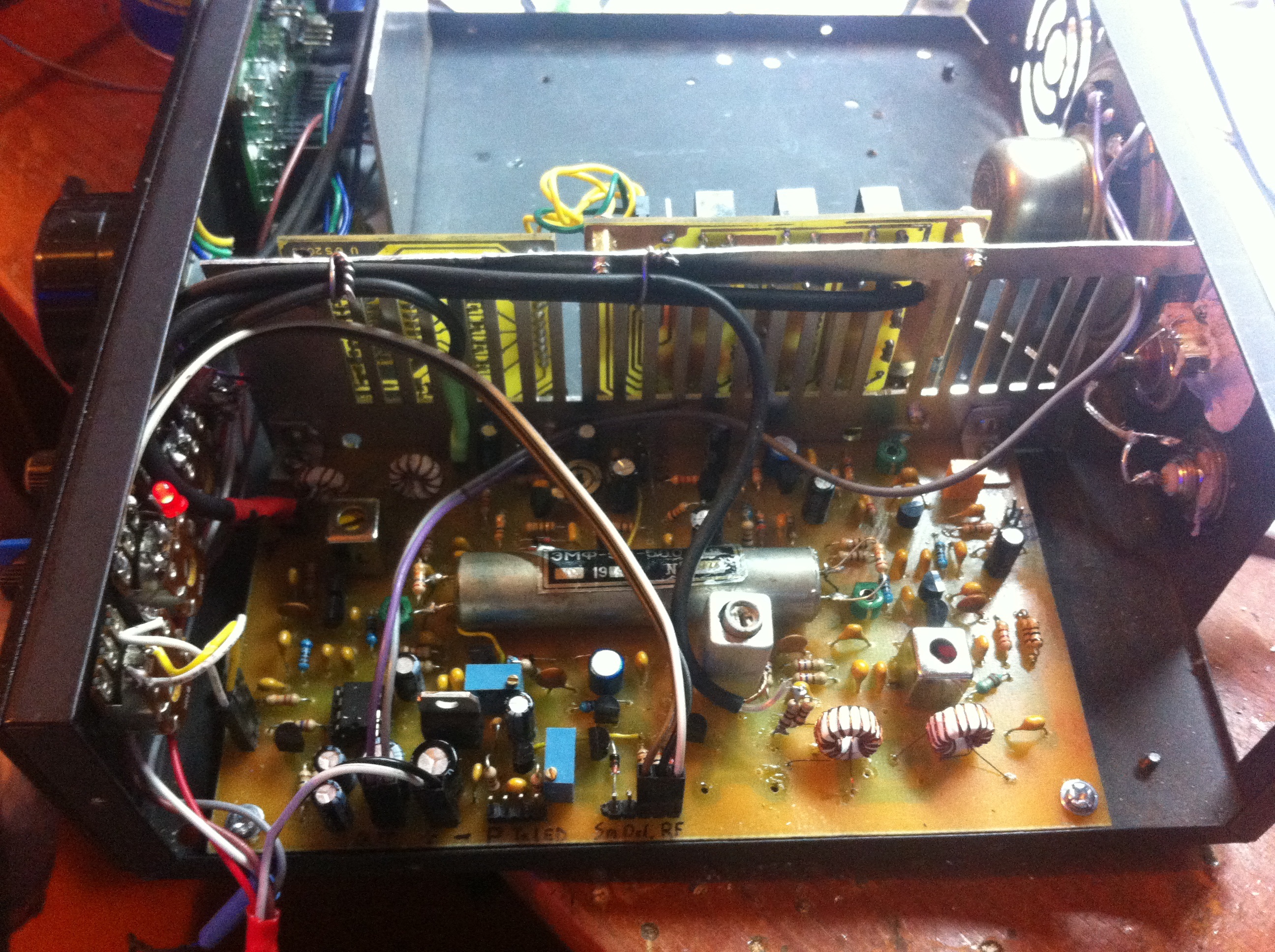

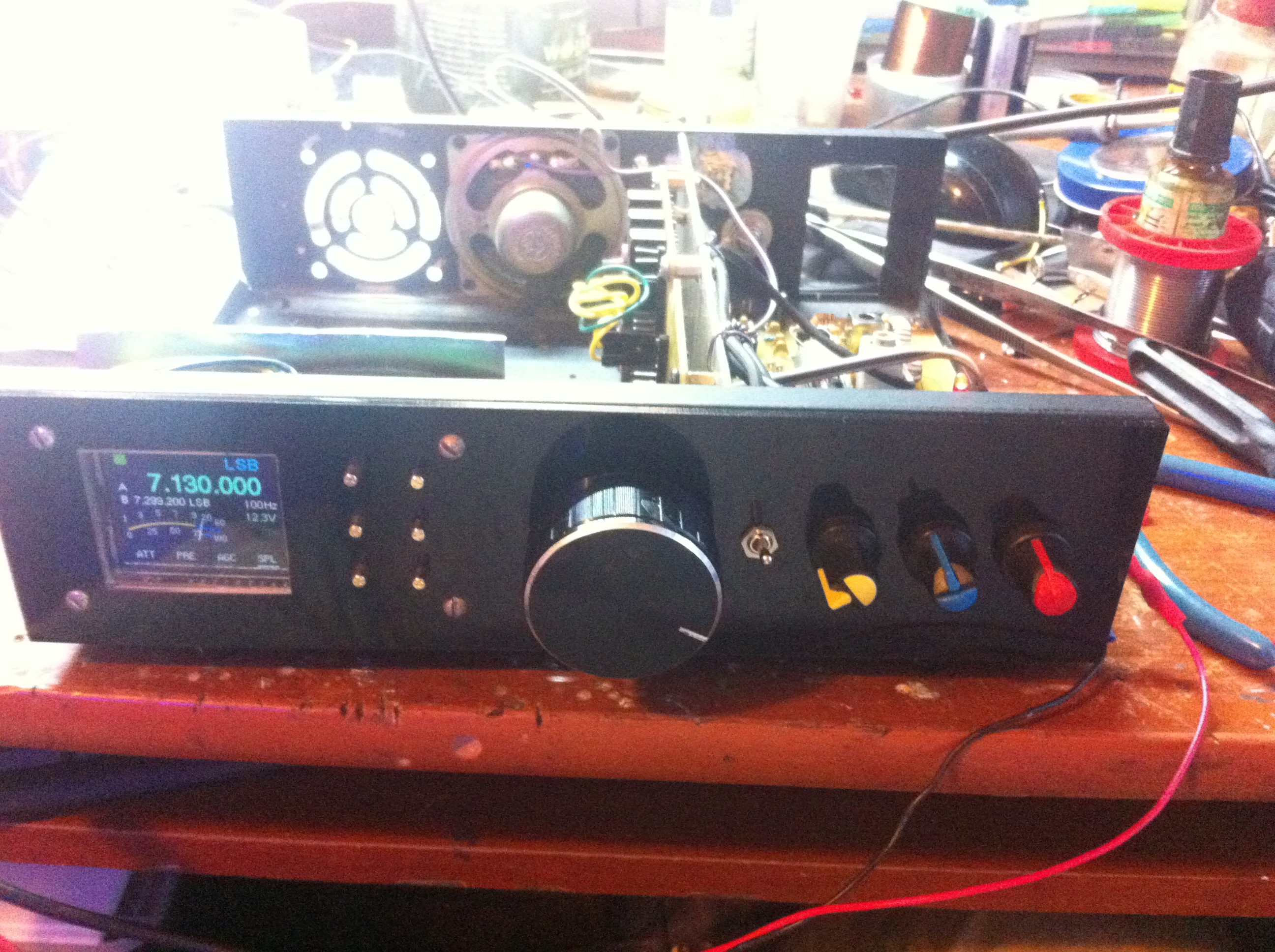

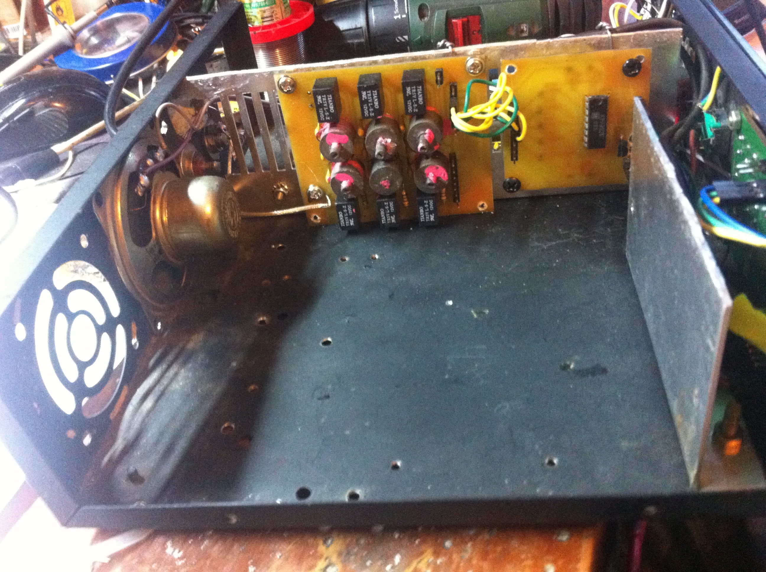

немножко красоты)))
morse
Сообщения: 312
Сообщение morse »
еще
