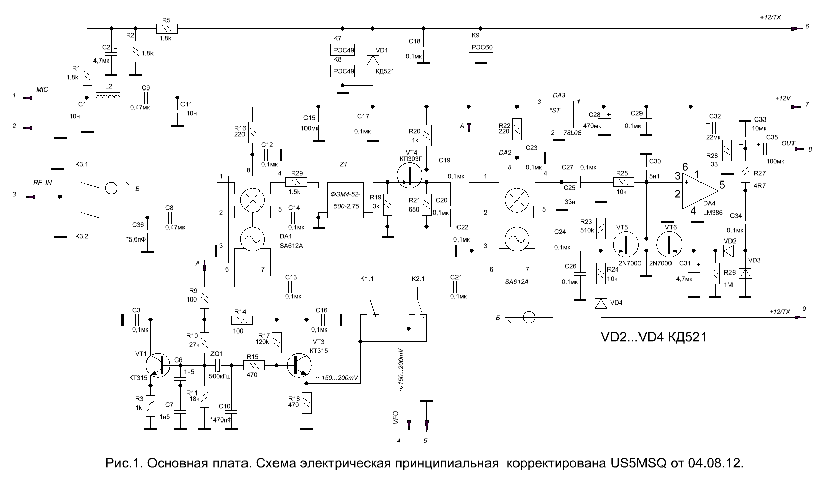

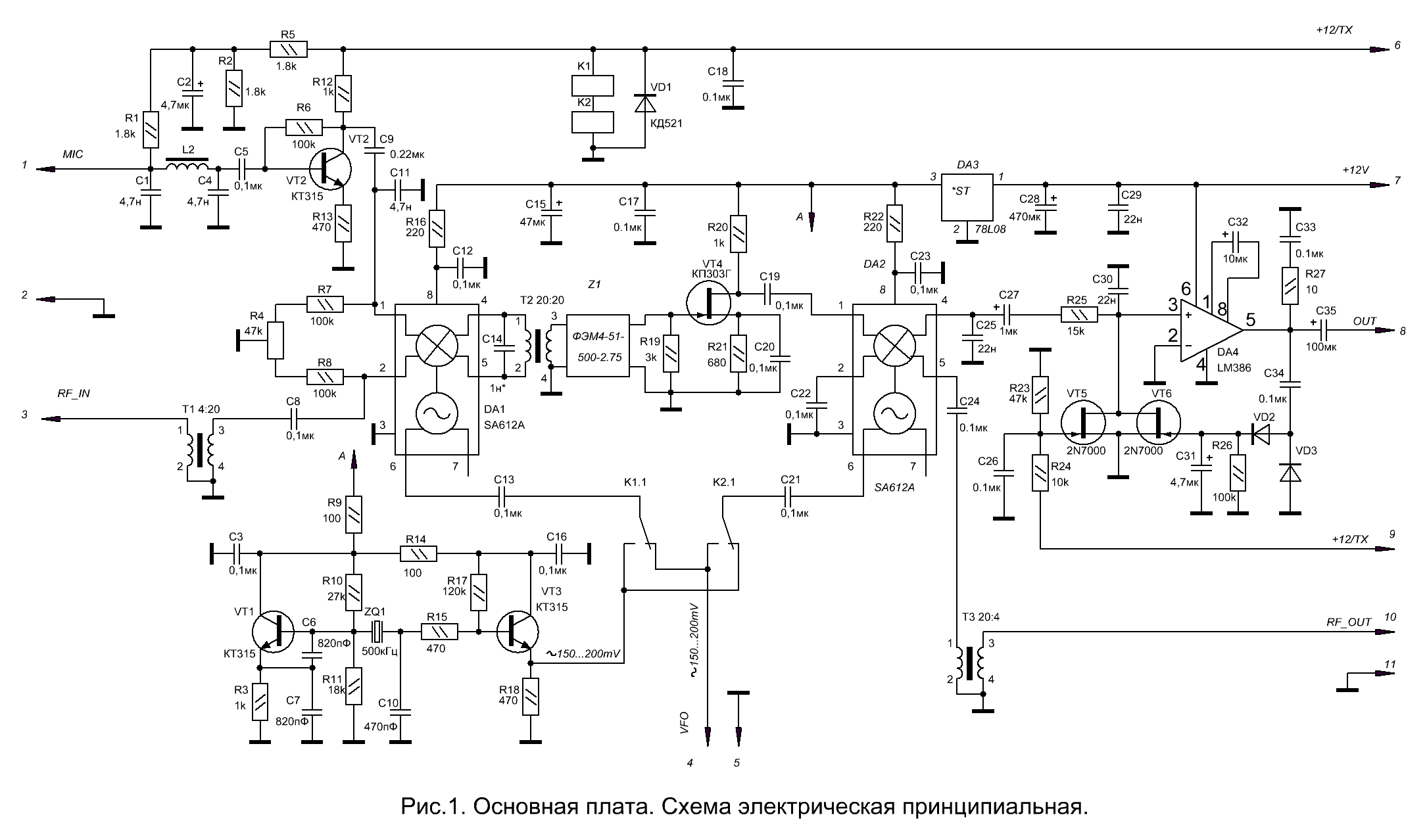

Здравствуйте. Кто нибудь может подробно описать принципы действия и разницу между изначальним вариантом трансивера на Рисунке1 и корректированной версией от US5MSQ. Что именно было изменено и к каким улучшениям это привело. Большое спасибо.

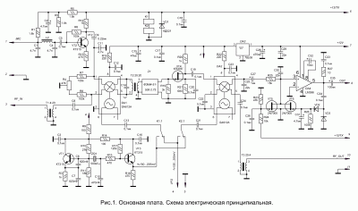

И вот собственно "модернизированный" по изначальной схеме вариант.

Здравствуйте.Work_Man писал(а):Здравствуйте. Кто нибудь может подробно описать принципы действия и разницу между изначальним вариантом трансивера на Рисунке1 и корректированной версией от US5MSQ. Что именно было изменено и к каким улучшениям это привело. Большое спасибо.
Всё это в своё время подробно мной описывалось на форуме СКР. В приложении архив моих постов по этой теме. Больше добавить вряд ли смогу -слишком давно это всё было...

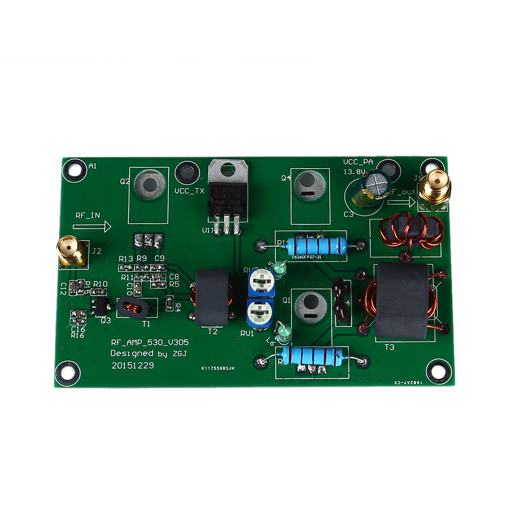

Здравствуйте, и снова я пожаловал за ответами. Купил китайский кит-набор для усилителя мощности, собрал, проверил, работает но на ВЧ бендах завал. Вот такой:
Но это меня интересует мало, так как трансивер только НЧ диапазоны, то решил применить данную конструкцию в аматоре. Из набора, плата слишком большая, сделал свою поменьше добавил ФНЧ и КСВ метр, все заработало как и положено, то есть как на родной плате. В виду того, что после ДПФ сигнал довольно таки слабенький, решил добавить еще один каскад, точно скопировав первый каскад заводской схемы и тут начались сюрпризы. Если без дополнительного каскада (заводская схема) то на выходе получаю примерно 10-12 мВ эфф. что примерно равно четырем ваттам, маловато конечно, хотелось бы получить ватт так 20.

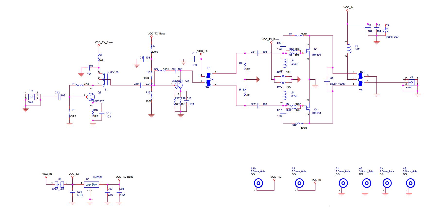

Родная схема усилителя мощности:

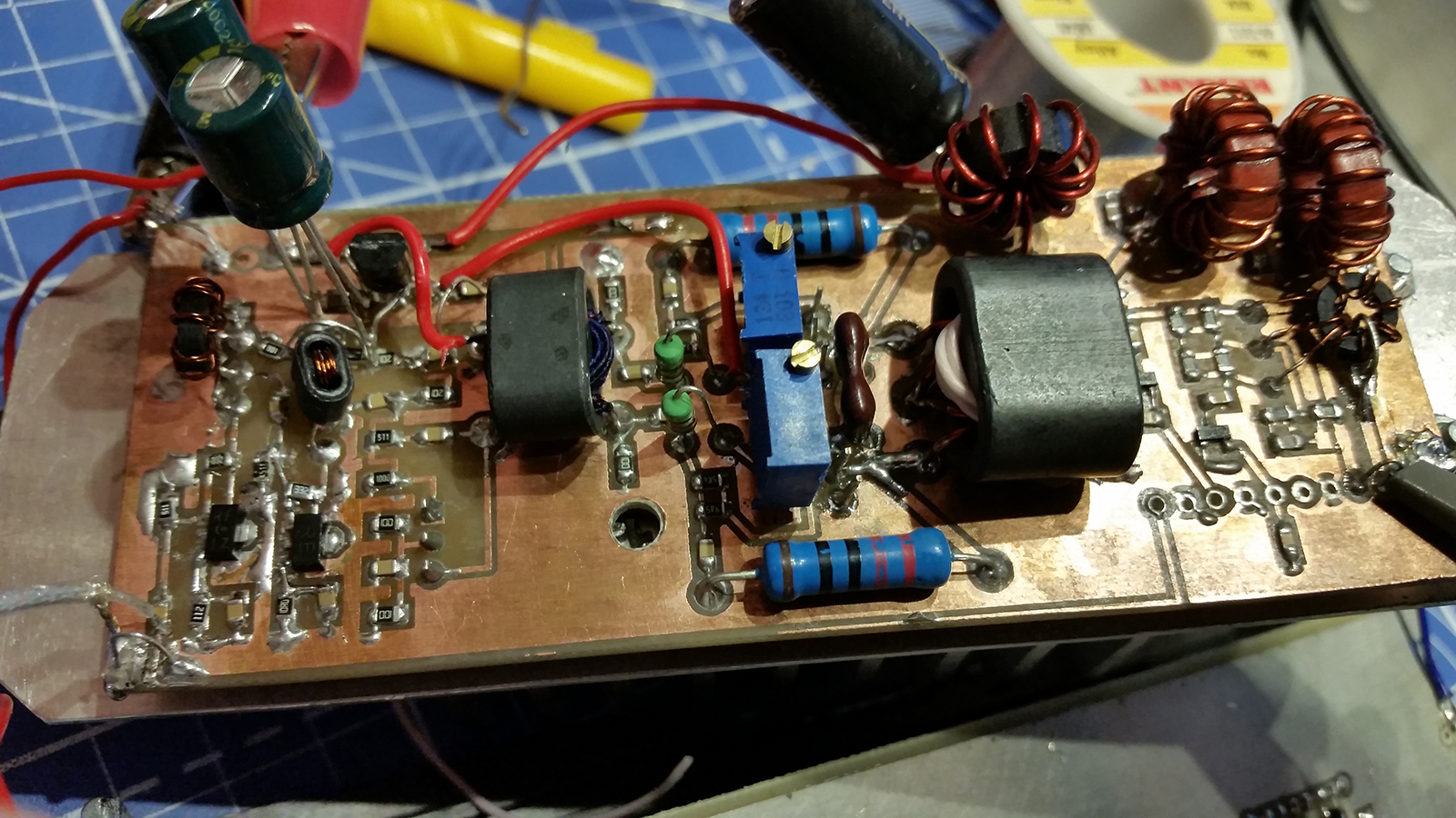

Добавляю каскад и здрасьте, вместо усиления, получаю ослабление. То есть на выходе УМ напряжение падает до уровня сотен милливольт. Или же получаю возбуждение.
На качество платы не смотрите, это я ее уже изуродовал своими пытками.
Промучился три дня, сил уже никаких нет. Подскажите пожалуйста, что я делаю не так?

Re: Трансивер Аматор SA ЭМФ
Привет, Володя.
Да, похоже на самовозбуд на СВЧ.
Причин несколько:
- получилось слишком большое усиление на одной плате + использование СВЧ транзисторов
- вновь введённый Вами каскад работает на существенно большее сопротивление нагрузки (десятки ом против единиц ом в оригинальном исполнении!), что само по себе может привести к его неустойчивой работе.
Что можно попробовать "малой кровью" - шунтировать трансформатор вновь введённого каскада резистором в десятки ом - подбираем по устойчивой работе и вто же время необходимому (примерно в 2,5-3 раза) усилению. Пробуем ввести в коллектор и базу ферритовые бусинки.
Ежели не поможет, то выносим предварительный каскад на другую плату ближе к ПДФ
Сергей Эдуардович, большое Вам спасибо, действительно обошелся малой кровью, хватило зашунтировать резистором на 30 Ом и возбуд пропал. Подобрал по устойчивому усилению, получил около 30 ватт. Потребление 5 с копейками ампер. Пока не решил, буду еще сбрасывать усиление в угоду экономичности, все таки 10 ватт но это и целый ампер, для автономки это важно. И если позволите, можно еще пару вопросиков?
