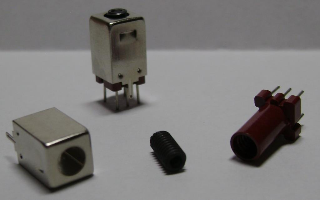

Сергей Эдуардович, а такие каркасы можно применить в вашем ДПФ ?
Внешний диаметр трубчатого каркаса - 5мм, внутри резьба М4. Высота цилиндрической части каркаса - 9мм. 5 выводов: 4 по квадрату с стороной 4,5мм, посредине одной стороны - 5ый вывод. В комплекте каркас+ферритовый сердечник М4+ экран.
Диапазаон рабочих частот для сердечников - 3-80 MHz
индуктивность сердечника не знаю(
Не знаю, не пробовал такие.
Но что мне сразу не понравилось: у них близко расположен экран, выполненный из лужёной жести - материала с большими потерями, что может пагубно отразиться на добротности катушек.
