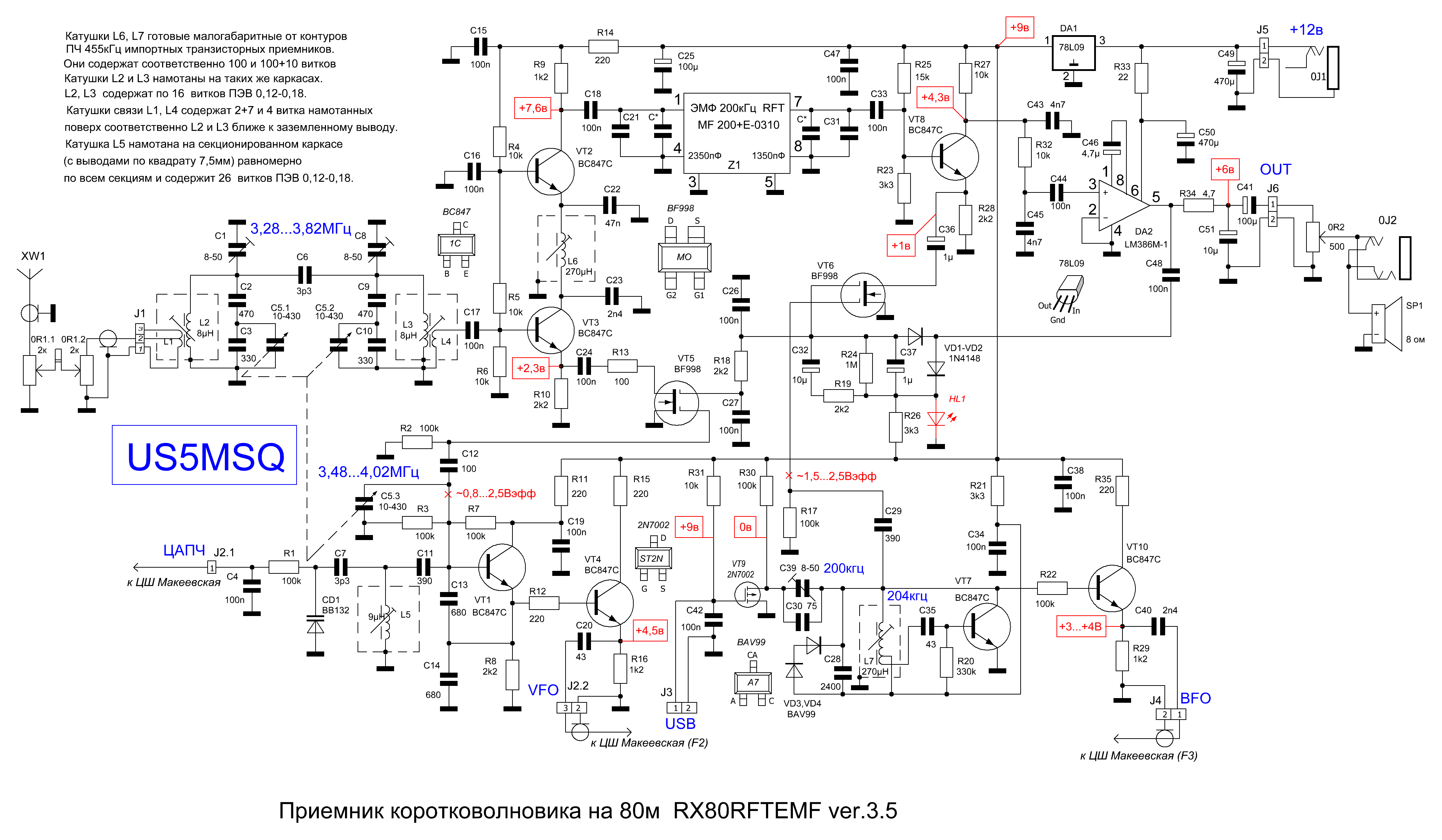

антена типа V перевернутой лучи по 10 метров.настраивал осцилографом и частотомером.потом на слух .приемник корреспондентов принимает разборчиво но тихо.на этой же антенне другой аппарат принимает и 80м и 40м и 20м. 7я и 5я катушки отстроенны.

Подскажите еще что значит намотать катушку ближе к заземленному концу.
- Сообщения: 5166
Вообще-то фразу звучит немного не так - наматывать катушку связи нужно ближе к заземленном концу - заземлённый имеется в виду как непосредственно, так и по ВЧ.
Описание приемника и его настройки внимательно читали? Вам после установки частот гетеродинов нужно нужно настроить контур ПЧ L6 по максимуму сигнала, а затем контура преселектора. Если нет ГСС, то настраивать можно эфирным сигналам, благо антенна у Вас достаточно большая.

Я так и делал но у меня сомнение по поводу L6 Она шла готовая в наборе.контура преселектора тоже сделал рабочие но если сигнал подаю после кондера на 3p3(С6) сигнал усиливается но ненамного .
- Сообщения: 5166
Я так и не понял -Вы настраивали контура ПЧ и преселектора по максимуму сигнала или нет?
Режимы проверяли на соответствие с указанными на схеме?

да все проверил все вольтажи.шумы по максимуму настроил.а какое максимальное сопротивление динамика может быть в этой схеме? у меня динамик на 8ом.

и по схеме 8ом))) я уже сам устал.и туплю.просто низнаю куда лезть.буду завтра выпаивать детальки и проверять их по очереди.

Нашел!!! С2 С9 вместо 470п в наборе шли 4700п .набор от Вячеслава.Все заработало.осталось шкалу настроить.
