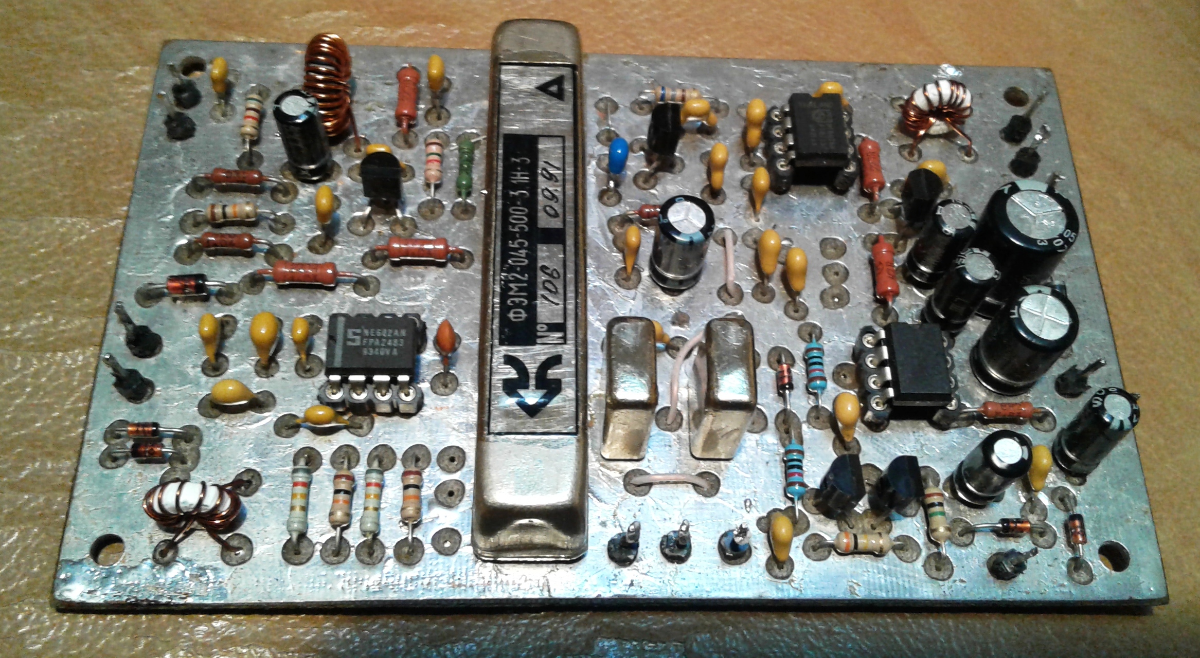

Некоторое время назад пробовал что-то изобразить на основе схемы Аматора-SA ("Аматор-ЭМФ", РадиоХобби 6/2007, стр. 37-38), но с ФЭМ2-045-500-3,1Н.

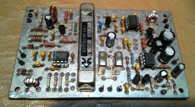

Была собрана основная плата:
Настроить ЭМФ в резонанс не удалось (теперь, прочитав Ваши пояснения, я понял, что низкое выходное сопротивление смесителя съедало всю добротность).

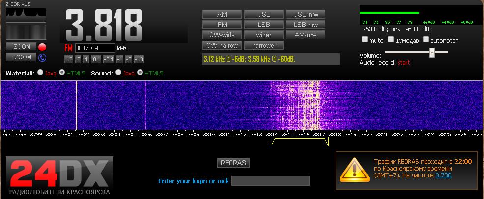

В эфире сигнал был довольно грязный:

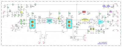

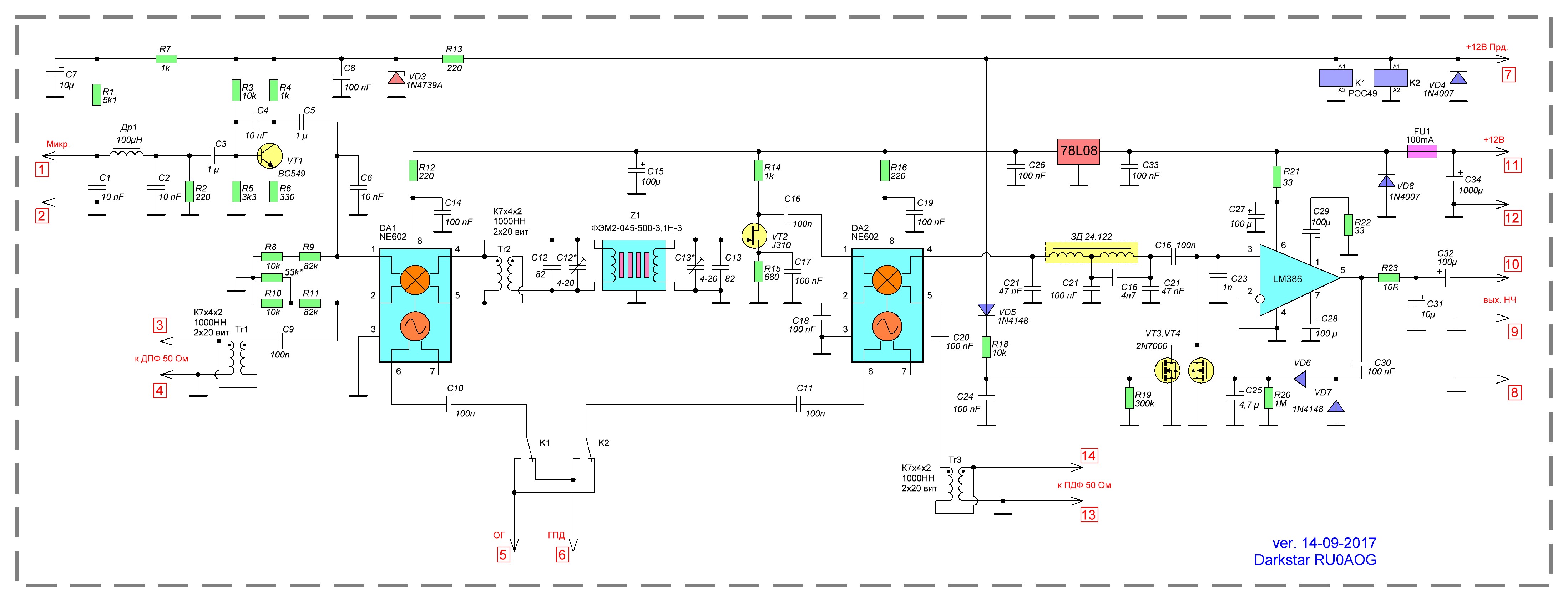

Поругайте схемку, пожалуйста:
Re: Трансивер Аматор SA ЭМФ
Формат картинке слишком мал, ничего не видно. Загрузите её с большим разрешением через кнопку добавить вложение

Упс, сорри.
Видимо картинка слишком большая, превьюшка только и прицепилась.
Вот схема в формате sPlan 7.0.
