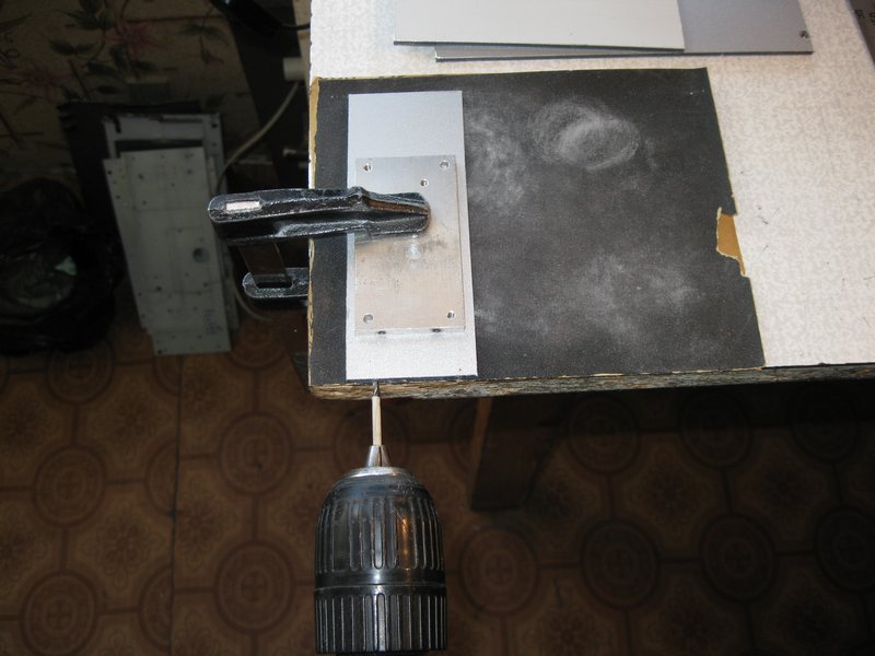

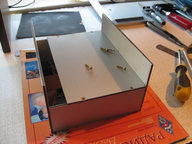

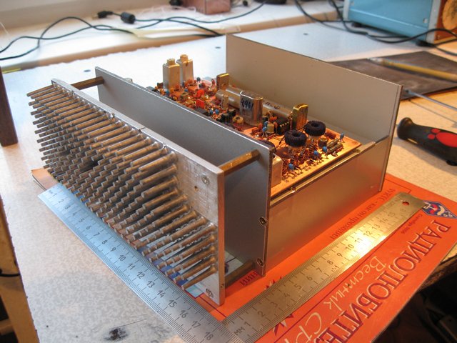

- примените идею RV3LE делать корпуса из алюкобенда . пробовал неоднократно быстро и красиво и минимум инструментов- на коленке- ..73!UT5ULJ писал(а):Будет что то примерно вот так

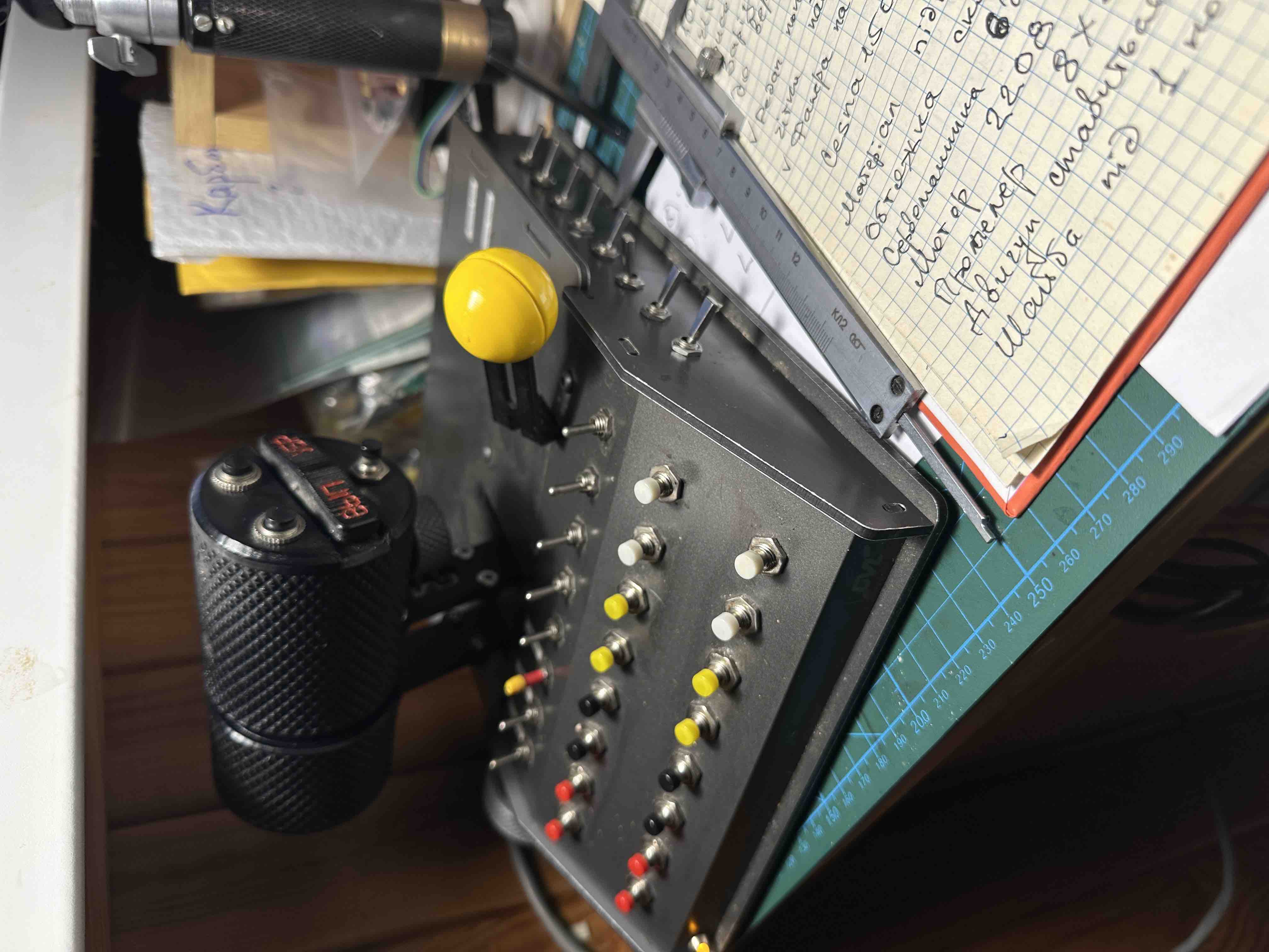

Что за материал ? Подозреваю что это полистирол с обеих сторон покрытый тонким слоем алюминия. Его можно резать на лазерных станках. ОНО ? у меня корпус ручки управления двигателем сделана из такого как я озвучил для авиасимулятора.

- да он. бывает разной толщиной 2-10 мм используют рекл. агенства и фасадники. продают обрезки недорого. я режу простым конц. ножем. если нужно гнуть 90 градусов делаю выборку фрезой . недавно сделал другу корпус на ДИ. получился легкий и прочный корпус . рекомендую.. 73!UT5ULJ писал(а):УВАЖАЮ РУКАСТЫХ. Снимаю шляпу.UR5VFT писал(а):- примените идею RV3LE делать корпуса из алюкобенда . пробовал неоднократно быстро и красиво и минимум инструментов- на коленке- ..73!UT5ULJ писал(а):Будет что то примерно вот так
