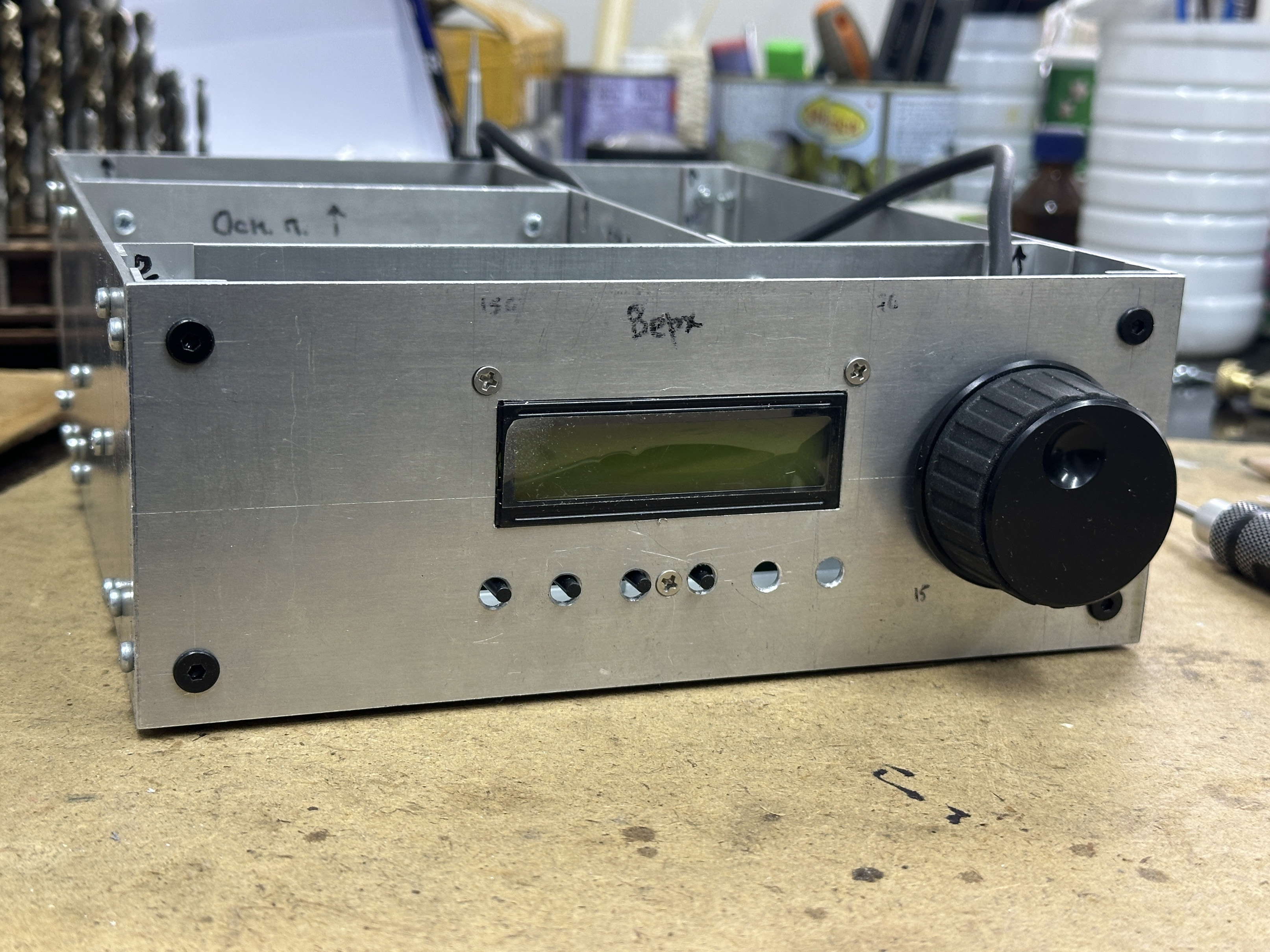

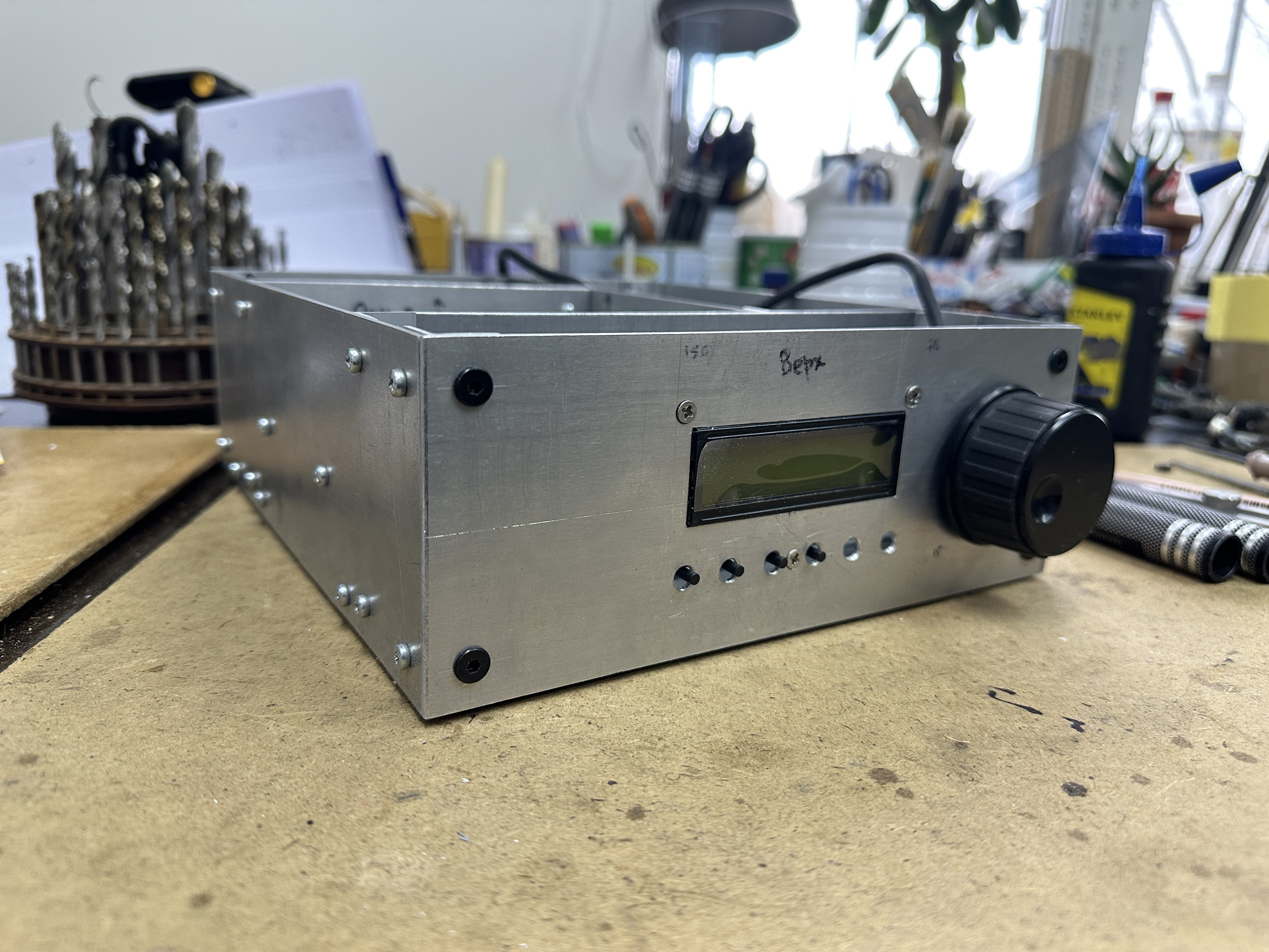

Еще один єтап постройки корпуса завершен.
https://youtu.be/7cLzskC3xoA

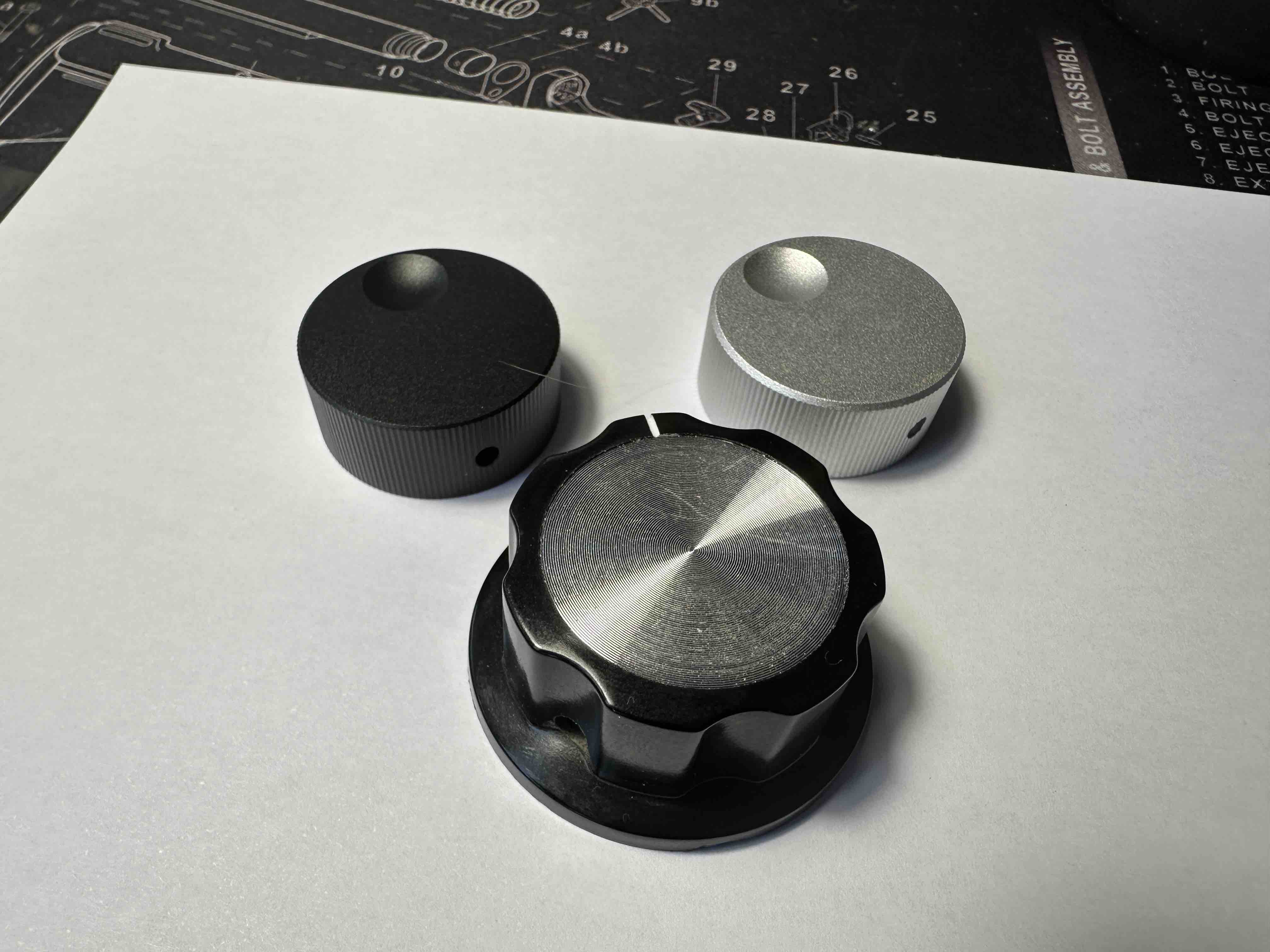

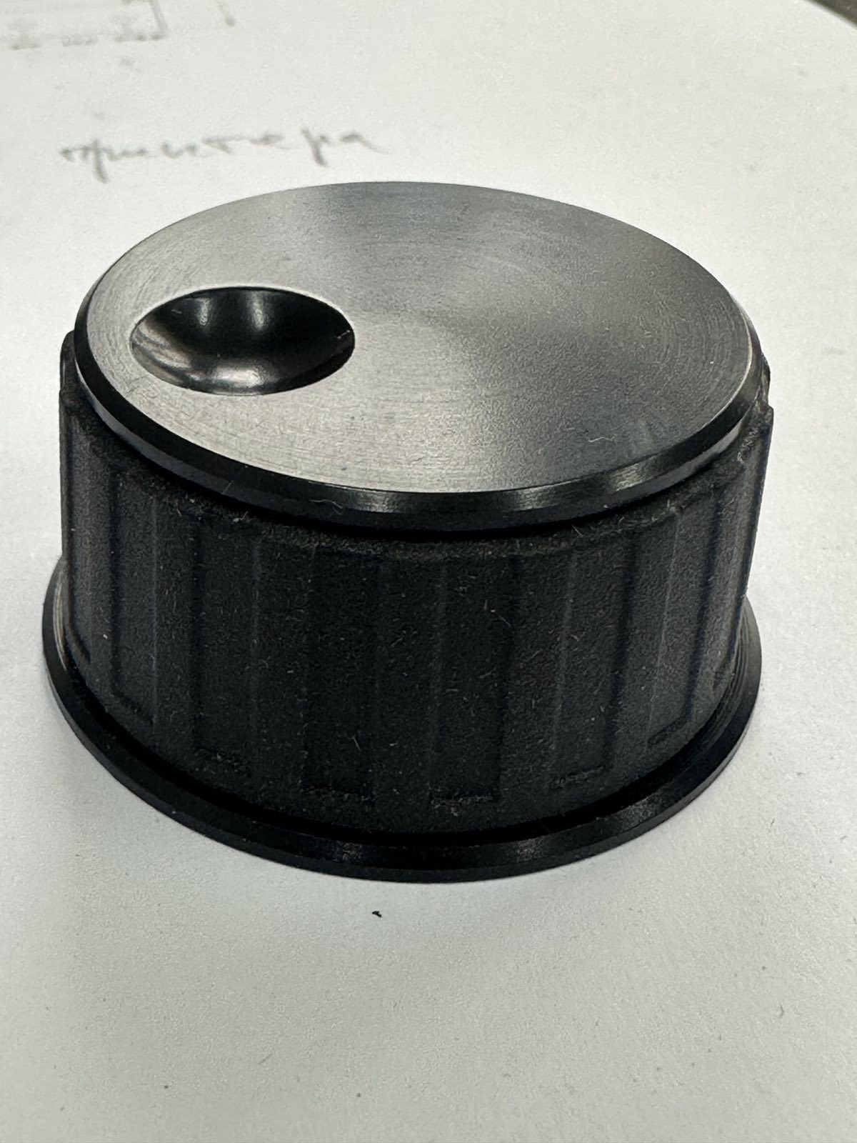

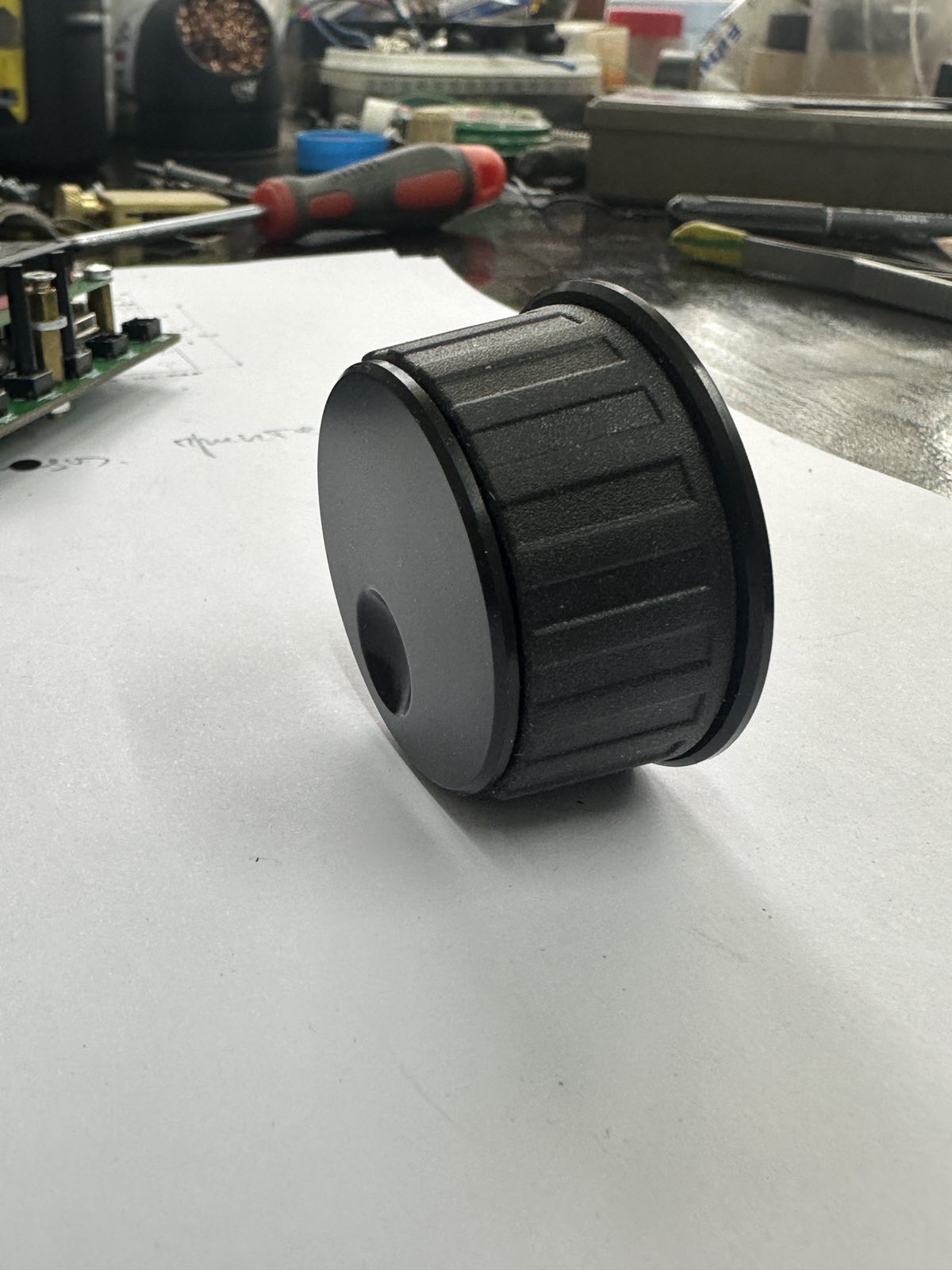

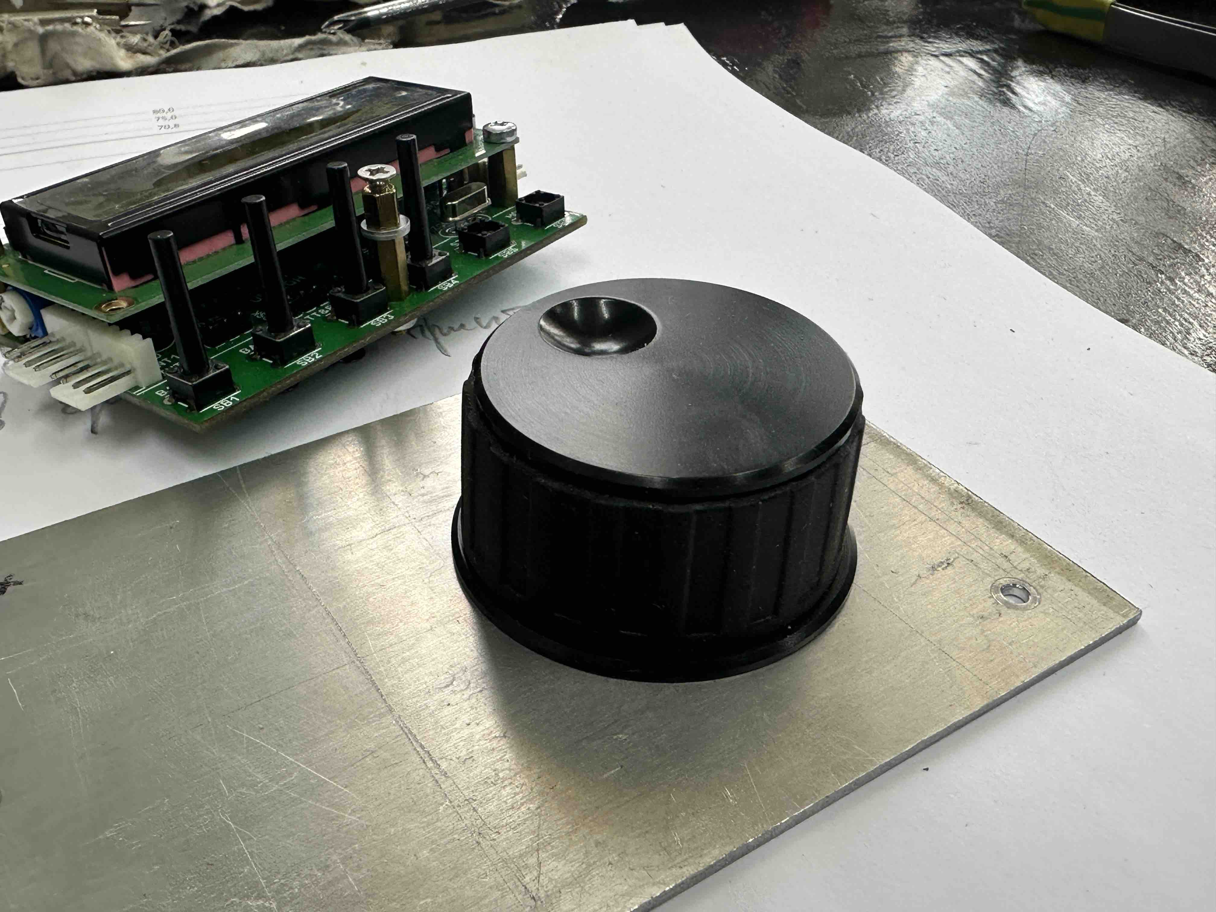

Ручка для валкодера будет такая

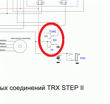

Добрый день, хотел уточнить, переключатель SA2 должен быть трехпозиционным?, и что означает TUNE?. Прием ето RX, передача TX, а Tune?
переключатель SA2 должен быть трехпозиционным (если нет такого тумблера, его можно купить у меня или можно просто поставить галетник), английский термин TUNE означает настройка - в нашем случае это означает настройка антенны. При включении этого режима включается генератор CW (тональник) на основной плате, включается КСВ-метр на плате ФНЧ и трансивер переводится на передачу. И по показаниям КСВ-метр можно оценить согласование с антенной и при необходимости его подстроить по минимуму КСВ.

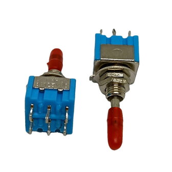

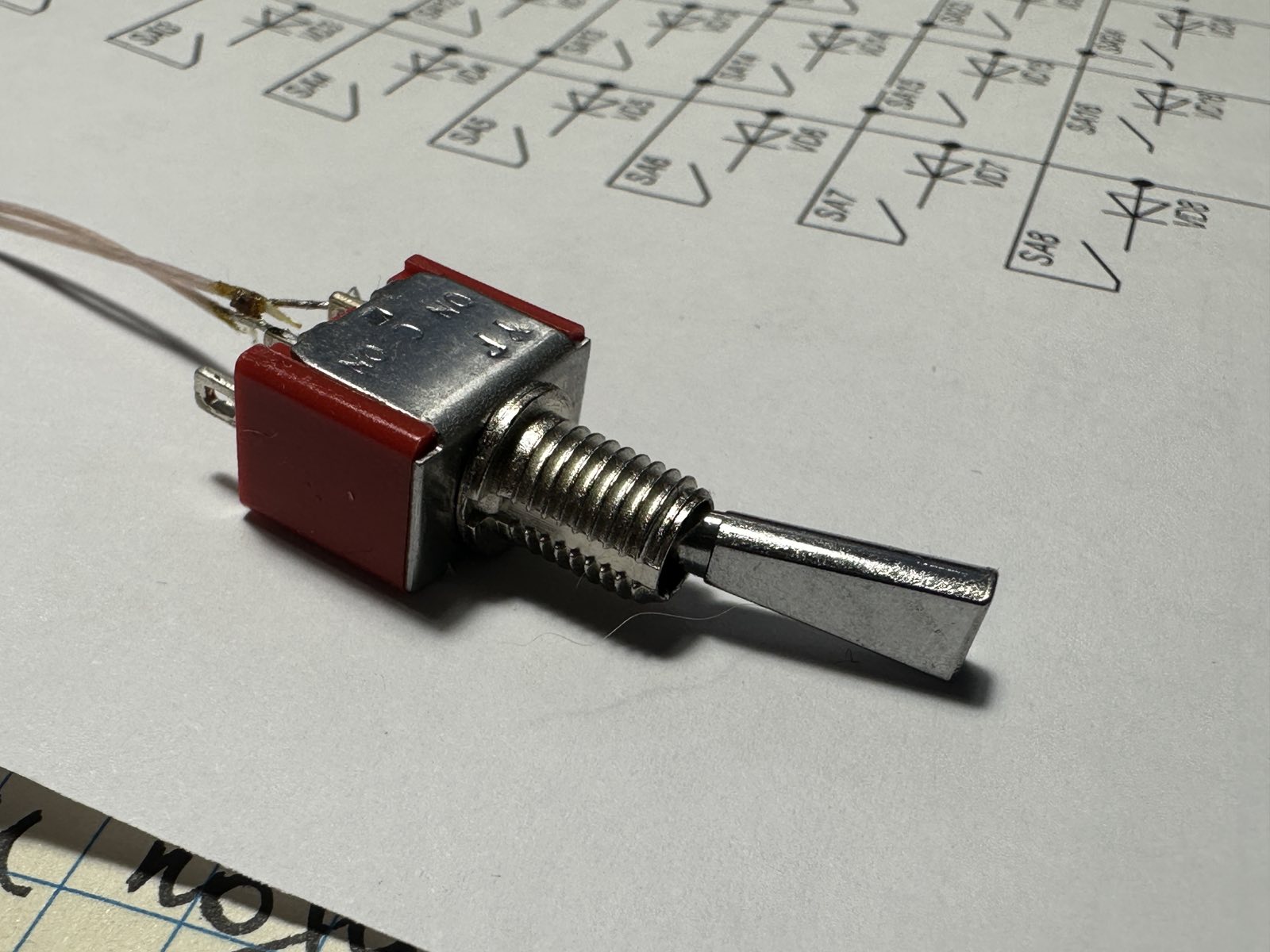

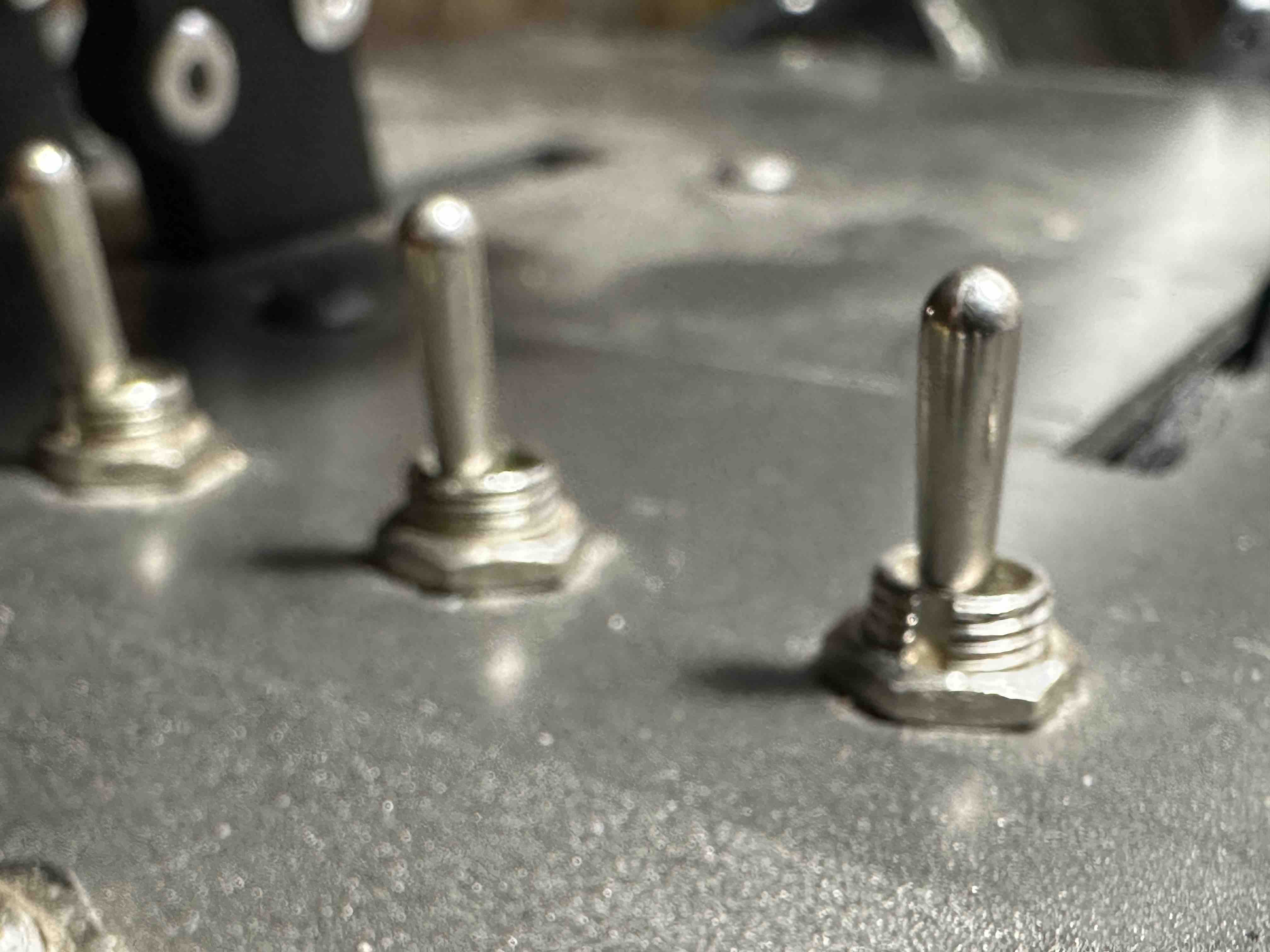

Такой тумблер какк вы показали на картинке не ставьте. Это демоверсия тумблеров. одним словом одноразовое говно. Если на алике покупаете берите вот твкие . Они есть с плоскрой лоопаткой есть с круглой. Всякие.Они чуть дороже но работают классно. Ими даже просто приятно поклацать. А те синие затирают заедают.

Сегодня еще смог немного времени выделить для изготовления корпуса.
https://youtu.be/dF4b7h11m70

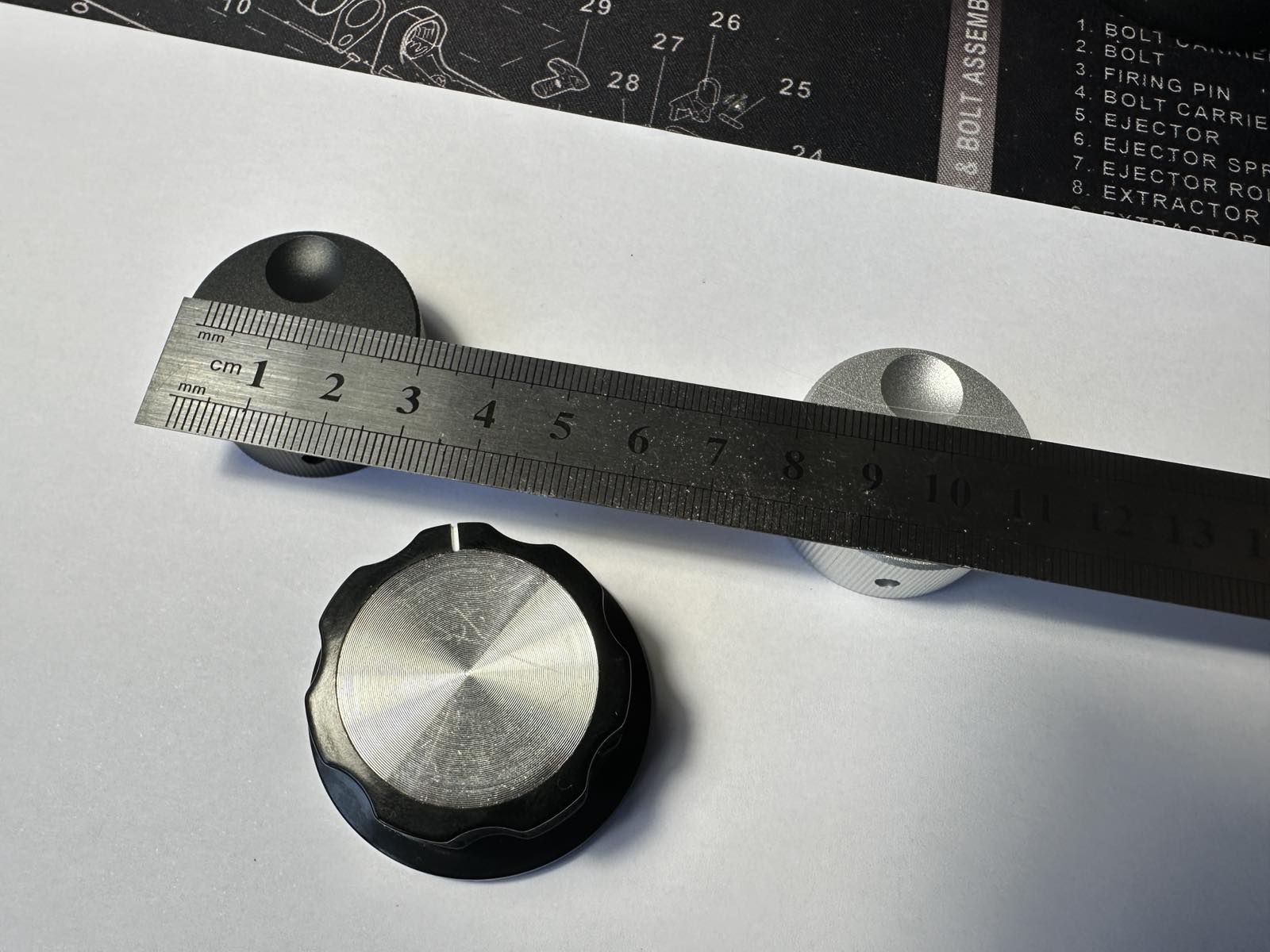

- приветствую. а ручка случайно не с Ермака за 30 евро? 73!

Это похоже что с ЕРМАКА
Это с алиэкспресс все что я нашел и купил на попробовать
UR5VFT писал(а):- приветствую. а ручка случайно не с Ермака за 30 евро? 73!
Да я ее купил на https://ur8lv.com/ и похоже что продавец имел како ето отношение к ЕРМАКАМ. Она стоила каких то дурных денег. Я купил потому что небыло альтернативы вообще. На алиэкспресс есть дюралевые ручки но они максимум 32 мм в диаметре а это маловато для такой конструкции. может для маленького однодиапазонного приемничка с многооборотным резистором такая ручечка бы и подожла но на оптику в СТЕПЕ это не то. Я ее покупал в 2021 году. Сейчас на сайте уже нет такого в продаже.

даже не 32 мм а чуть меньше 30ти
