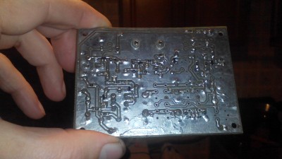

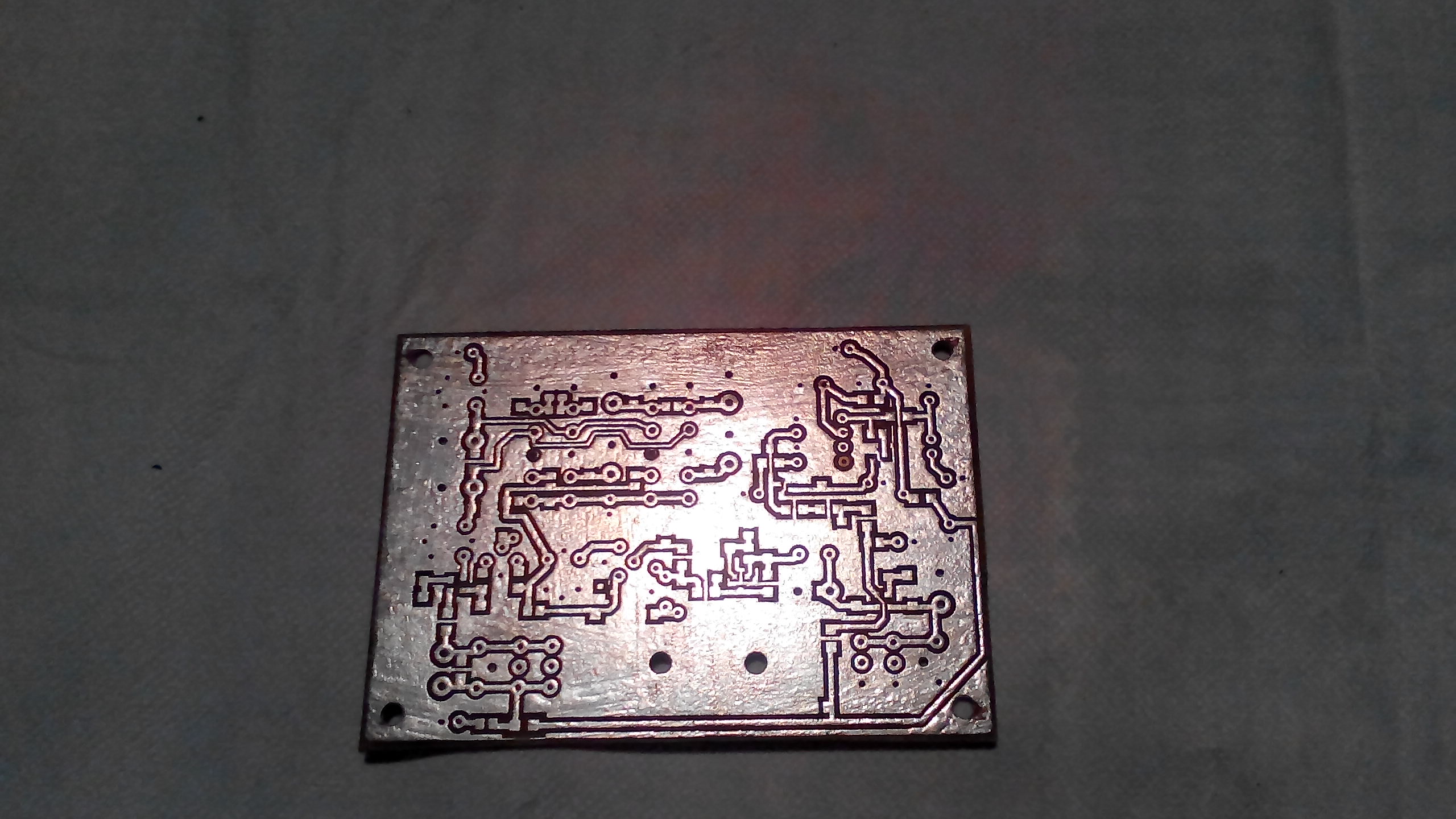

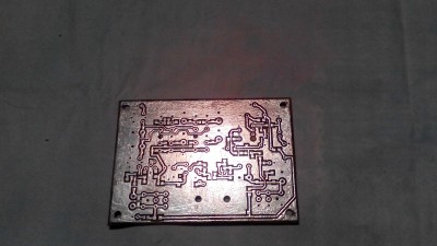

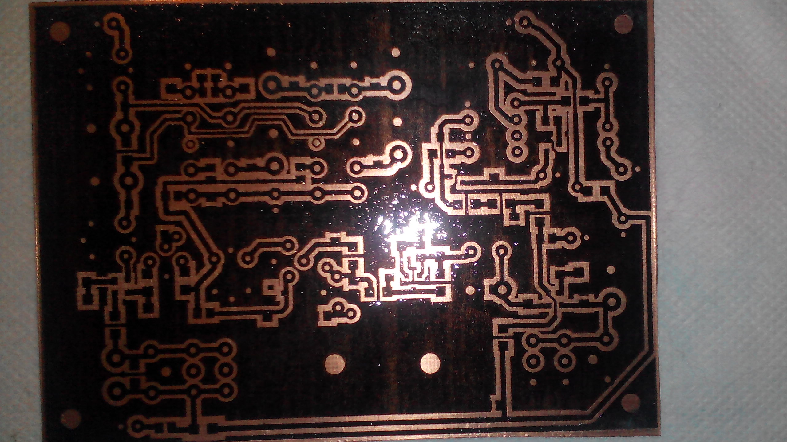

Всем добрый вечер , и с прошедшими праздниками :) Особое спасибо Сергею Эдуардовичу .Заказывал набор радиодеталей для постройки приемника ,очень им доволен . Плату делал сам :
Паяю смд
Паяю смд
Перевод с фотобумаги (ЛУТ)
Вытравил , залудил (сплав Розе в кипятке)
