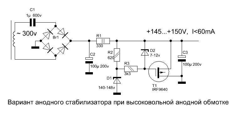

Сергей, могли бы подсказать как правильнее выпрямить и застабилизировать 140 вольт, необходимые для питания анодных цепей в Вашей схеме трехлампового приемника, имея триста вольт переменки со вторичной обмотки силового трансформатора? Суть вопроса чтобы не пропадал промышленный силовик.
Сложность, как я понимаю, в большой, более чем в два раза, разнице входного и выходного напряжений на стабилизаторе, требующая нестандартного решения

Хм... Всё равно, что-то многовато намеряли - на выходе выпрямителя стоит электролит на 400в/1,4=286в переменки, да ещё запас на превышение сетевого напряжения, минимум 10%, т.е. переменки не должно быть больше 250-260в.
Не самый удобный трансформатор, излишки напряжения придётся гасить. Если гасить резистором, то на нём будет бесполезно рассеиваться примерно 12-15 Вт.
Вероятно, лучше гасить по переменке - конденсатором, включенным до выпрямителя и применить параллельный стабилизатор анодного напряжения (аналог высоковольтного стабилитрона). Но для его расчёта, дабы избежать излишнего нагрева, нужно достаточно точно знать потребляемый анодный ток

Анодный ток - три 6Ф12П, максимум миллиампер шестьдесят?US5MSQ писал(а):лучше гасить по переменке - конденсатором, включенным до выпрямителя и применить параллельный стабилизатор анодного напряжения (аналог высоковольтного стабилитрона). Но для его расчёта, дабы избежать излишнего нагрева, нужно достаточно точно знать потребляемый анодный ток
Re: 140 вольт стабилизированного из трехсот переменки
Да, примерно так.
Возможный вариант анодного стабилизатора при высоковольтной анодной обмотке в приложении. Транзистор может быть любым высоковольтным с р-каналом и мощностью рассеяния не менее 20Вт, в качестве D1 применимы любые цепочки маломощных стабилитронов на общее напряжение порядка 140-150в. R2 задаёт протекающий через них ток I=3/R2. Его величина для импортных оптимальна порядка 2-4 мА, для отечественных 3-7 мА в зависимости от типа.
