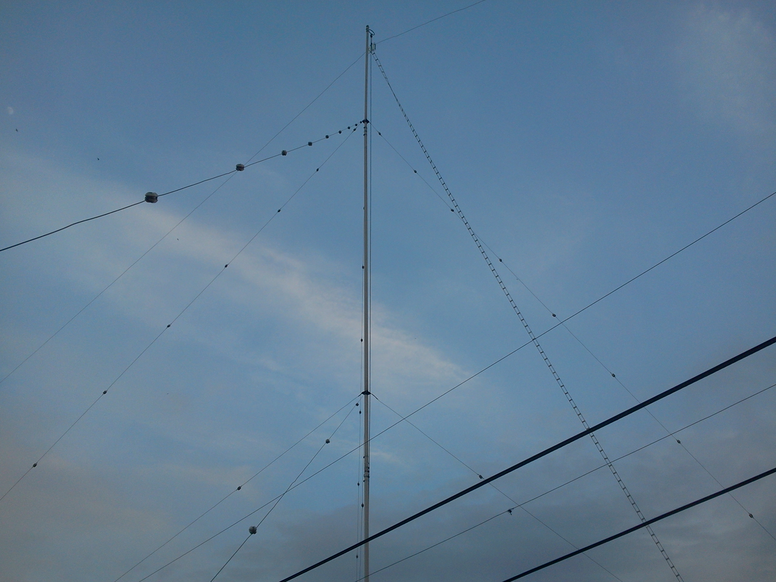

Доброго времени суток Всем!
Какую антенну используете для проведения QSO?
Какую антенну соорудить для связей?
Источник сигнала:
UW3DI-II (ГУ-19), УМ 3 х ГУ50 или в стадии строительства на ГК-71.

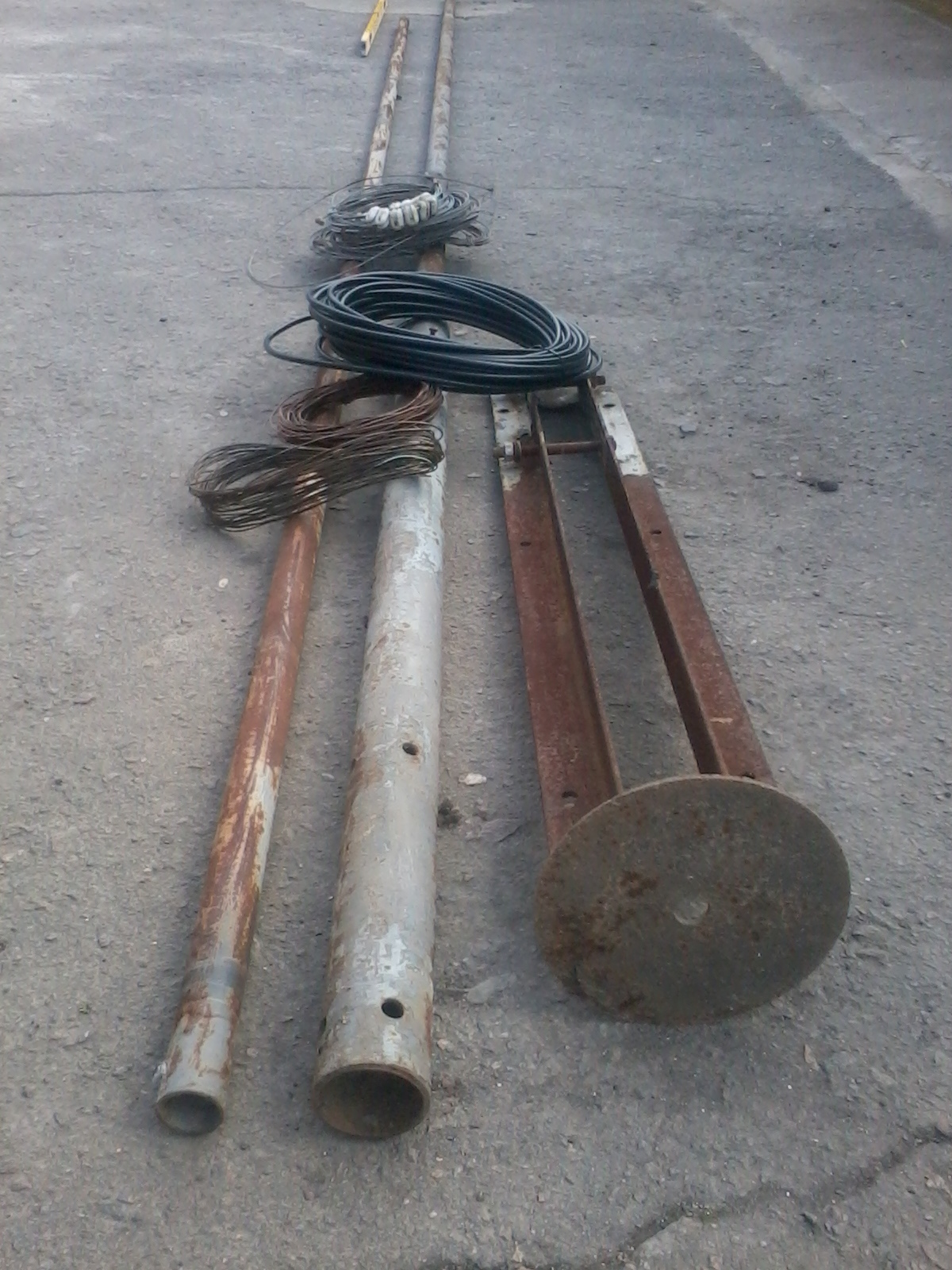

Материал:
Мачта с двух частей, нижняя 7.30 м верхняя 6.0 мм на соединение минус 1 метр, высота должна получиться 12.30 .
На растяжки тросс, на полотно провод ПЭЛ-2.0. Изоляторы "орешки" фарфоровые.
Кабель 29-30 метров Belden RG8 coaxial cable 50 Ohm
Место установки частный двор. Размер площади для установки антенны: ширина 20,40 м длина ограничивается длиной кабеля до трансивера. В радиусе 100 метров ЛЭП 10кВ

У меня такая же высота мачты. Два луча по 20,5м, запитаны двух проводной линией (или ПРППМ) и симметричное согласующее устройство в квартире. Работает на всех диапазонах. А как поступите Вы, решать Вам.
